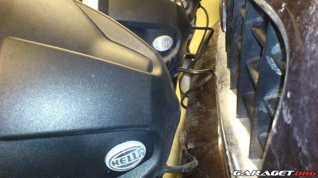

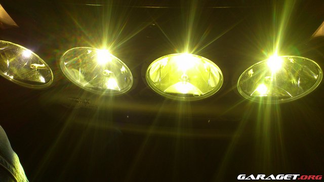

Såhär gjorde vi när vi konverterade Hella 3003. Efter olika tips från denna tråd så tog jag mig i kragen och monterade dit 75w SLIM-kitet på mina fyra lampor.
https://www1.garaget.org/gallery/images/67/66430/66430-0f2000defe0b57dccc8eb664bd7d8477.jpg
Vi värmde med luftvärmepistol och tryckte sedan ut bakstycket på lamphuset med en skruvmejsels handtag.
https://www1.garaget.org/gallery/images/67/66430/66430-eb5727c584a38e7df1146f63714ad406.jpg
Varmt!
https://www1.garaget.org/gallery/images/67/66430/66430-ac0f97e4d619042c9fccef27bd9b0b11.jpg
Bulan efter värmningen.
https://www1.garaget.org/gallery/images/67/66430/66430-2e68b5ec7bda860c2593d40fa75ad4a4.jpg
Såhär fick vi lägga in grejorna. Passade bara på ett sätt!
https://www1.garaget.org/gallery/images/67/66430/66430-aa9365dc5796287ffc63c03a808e69b8.jpg
Färdigt! 75w SLIM-kit med 3000k.
Så gjorde jag. Sen är det fritt att tycka vad man vill om den saken.
