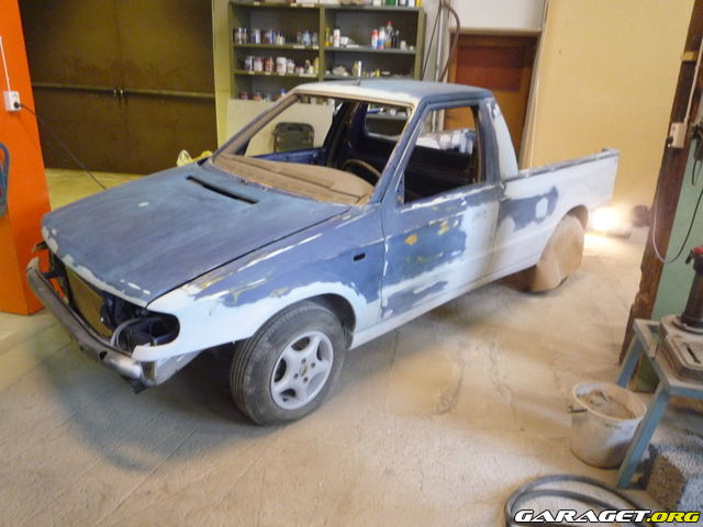

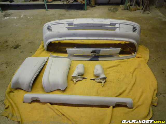

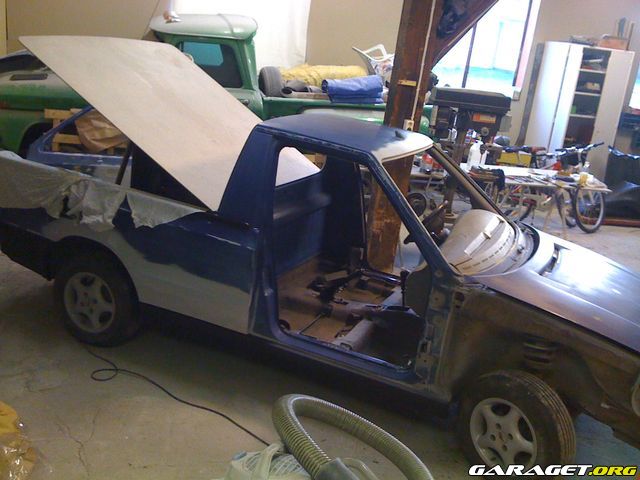

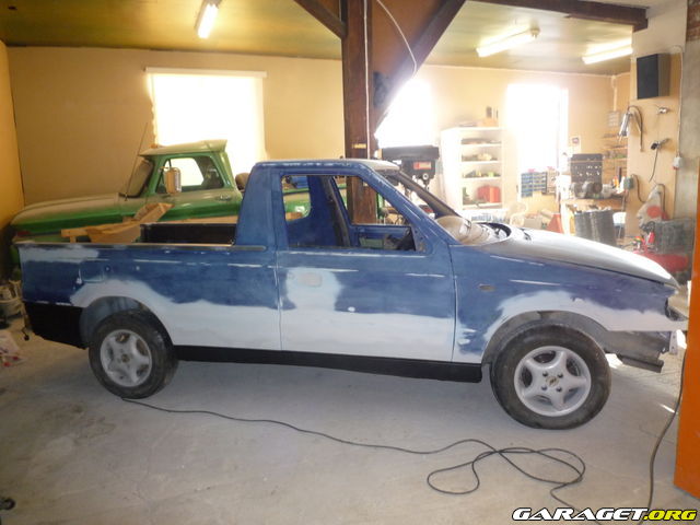

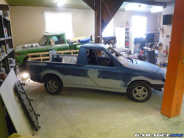

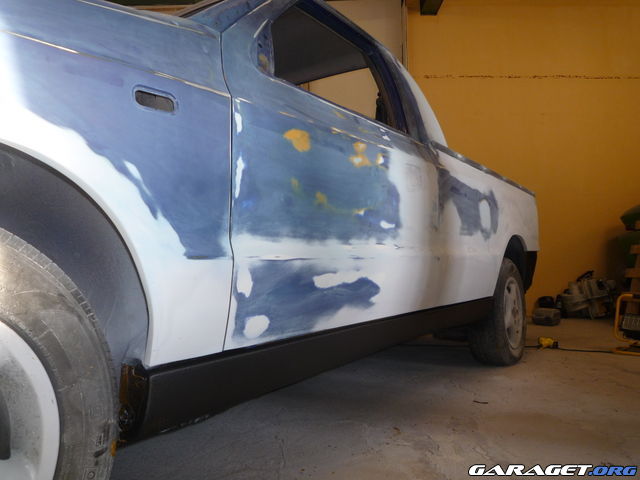

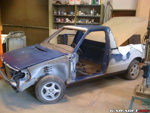

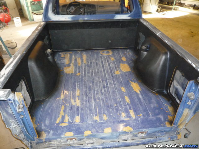

Nuså har jag varit ute i verkstan några dagar å grejat med pickupen...
slipat klart i stort sett allt som ska slipas.
sen har jag hunnit med att lagt body på sparklådor & flak.
Nu är det lite lite slipning kvar sen så ska den upp till lackboxen för att slipgrundas & sen finslipas..
Sen så blire lack !! big_smile
Här kommer några bilder...
https://www1.garaget.org/gallery/archive/126353/903098_hdma11.jpg
https://www1.garaget.org/gallery/archive/126353/903099_sllm6b.jpg
https://www1.garaget.org/gallery/archive/126353/903100_0kucz3.jpg
https://www1.garaget.org/gallery/archive/126353/903101_s8o1v0.jpg
https://www1.garaget.org/gallery/archive/126353/903102_et9sfi.jpg
https://www1.garaget.org/gallery/archive/126353/903103_7fexne.jpg
https://www1.garaget.org/gallery/archive/126353/903105_rvp7f1.jpg
På golvet i flaket kommer jag lägga en skiva som sen ska målas svart så därför har jag inte
lagt någon body där...
Mer kommer inom kort !
mvh/
Andreas

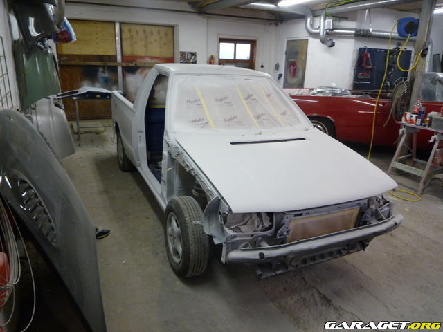

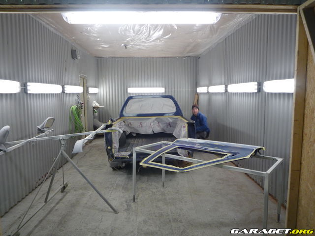

Här kommer lite nya bilder...
Nuså har jag kört upp bilen till lackboxen så imonn blire slipgrund på alla pinaler & pickis..
Rätt roligt när det nu börjar hända grejor.. smile
https://www1.garaget.org/gallery/archive/126353/920503_a59n92.jpg
https://www1.garaget.org/gallery/archive/126353/920507_d4evio.jpg
https://www1.garaget.org/gallery/archive/126353/920512_893jyx.jpg
https://www1.garaget.org/gallery/archive/126353/920516_g6a56p.jpg
Kommer mer uppdatering snart......

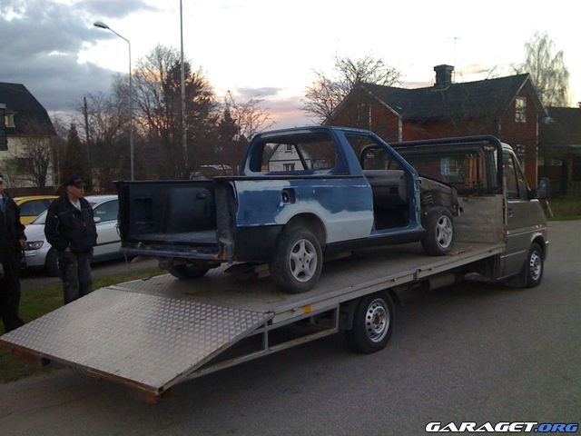

Sorri... lite surt.. har problem med mina "lackeringsvänner" har bara lackat några delar...
så som baklämen, ena framskärmen, bak/sido bumpern, framspoiler.
E lite tråkigt när det inte funkar så bra å de strular sig med kontakter som man trodde det skulle gå "smort" men icke.. kanske kör hem bilen på transport på onsdag & letar på någon annan med lackbox.
tråkigt men sant sad
Bilder kommer de lilla jag har tagit på....
//En aningen less renoveringsamatör.. tongue
Senast redigerat av easos (10 maj 2010)

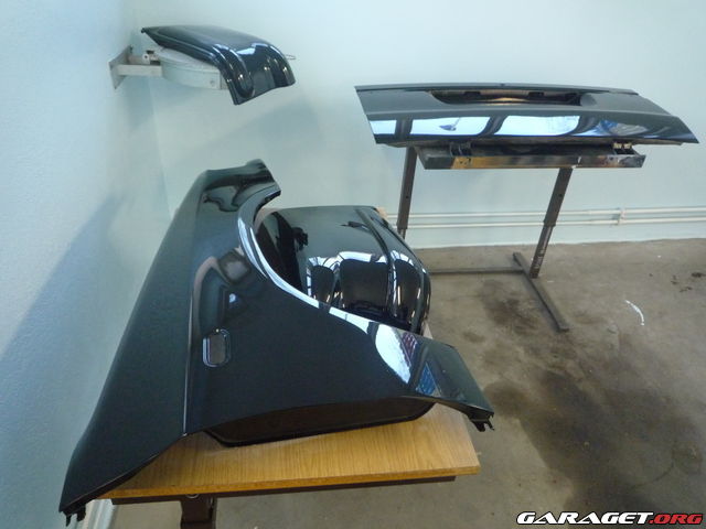

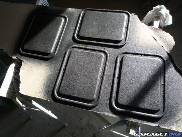

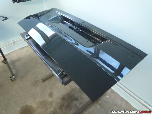

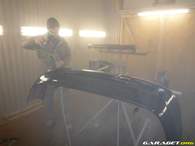

Några bilder...
https://www1.garaget.org/gallery/archive/126353/927069_cm3guq.jpg
Maskering..
https://www1.garaget.org/gallery/archive/126353/927071_921i4s.jpg
Slipgrund på...
https://www1.garaget.org/gallery/archive/126353/927075_vsp1w3.jpg
Mattis lägger lack....
https://www1.garaget.org/gallery/archive/126353/927077_0plj0a.jpg
Baklämmen lackad å ska vattenslipas...
https://www1.garaget.org/gallery/archive/126353/927078_n6x5qc.jpg
Några delar om e lackade å ska vattenslipat...
more to come......cool
