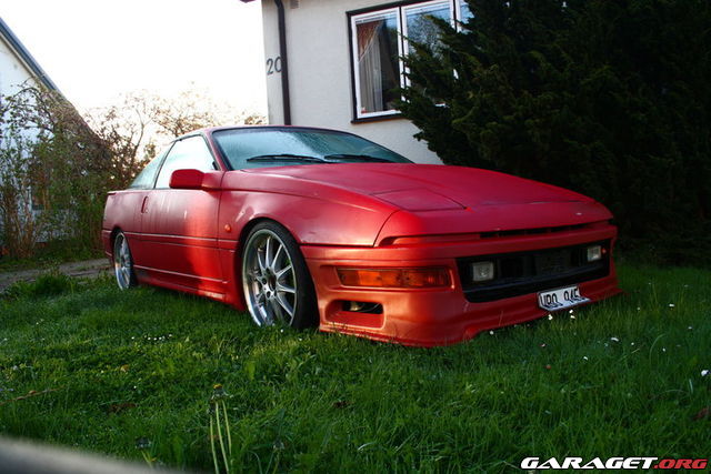

Håller på med köks-renovering men snart ska jag fortsätta lite med Proben. Vädret har inte varit till sin belåtenhet heller.
Jag fick iaf flyttat på bilen och parkerade den på gräsmattan då nån skulle backa in med släp på min uppfart.

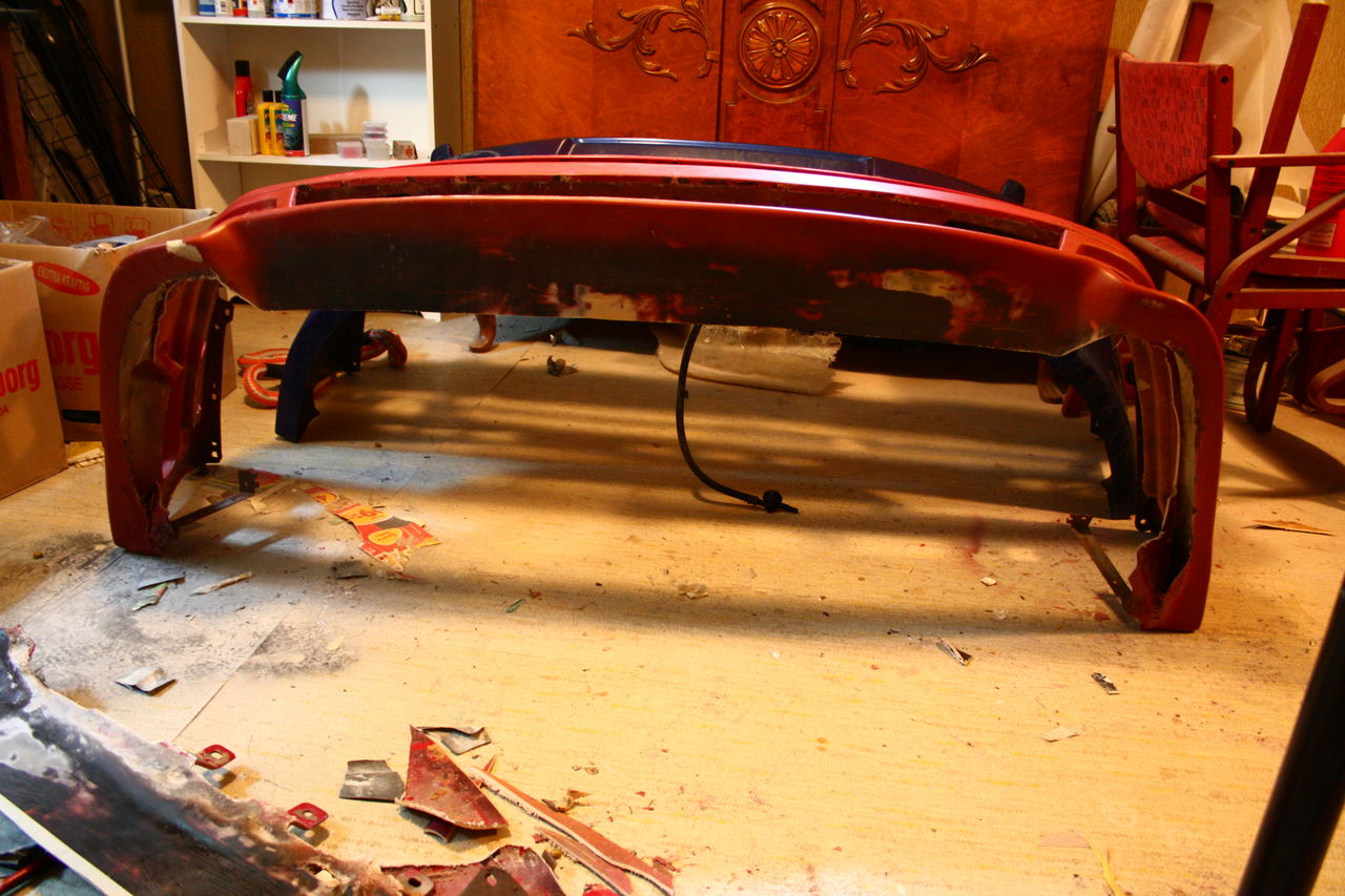

Även fronten har fått sig en lite modifiering. Har kapat bort original delarna. Jag hade ju kvar hela original fronten som jag sen har plastat fast den nya fronten på. Ungefär som ett add-on kit. Men för att spara lite vikt så kapade jag bort originalet. Den är bara grovkapad.
Slangen i bakgrunden är från min extra ST200 front

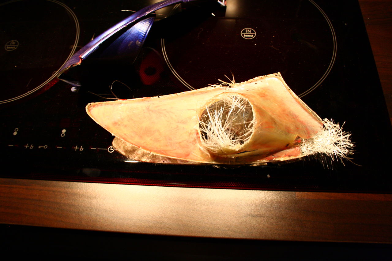

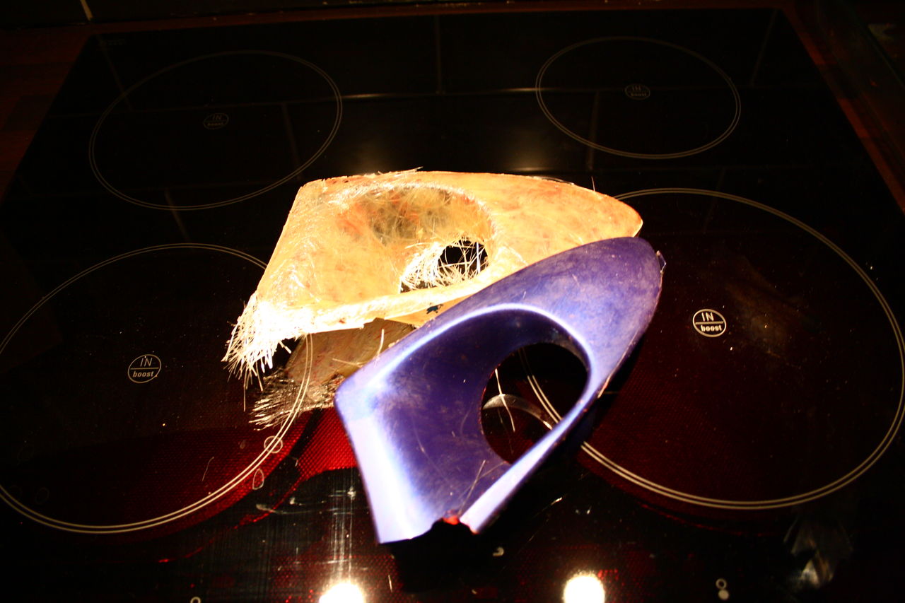

Inför ett större gjutningsprojekt passade jag på att prova/träna på att göra gjutmallar.
Mitt första offer blev en täckkåpa för dimljusen till STn. Den var ändå trasig så då kan man ju prova.
Blev rätt bra avgjutning. Nu har jag även gjutit i mallen. Så i morgonbitti får vi se hur det gick.

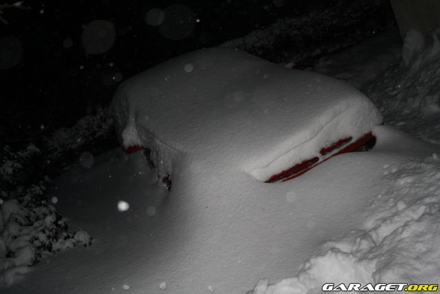

Tappade 3 månader i våras pga snö då jag inte har något garage. Så jag får stå ute och skruva.
