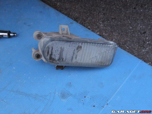

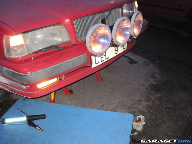

Så där nu va de uppdate time igen va 1 tag sen sist...  va inte spec kallt ute inte spec blött och man tänkte ta lite paus från spelande då tänkte jag dimljusen visst fan sen gick man ut nån timme och smacka på dom ...
så nu har dimljusen gjort comeback på den här bilen ...
https://www1.garaget.org/gallery/archive/26826/809295_dvcyb1.jpg
fått bort 1 av dom "de nya "bättre beg" är den med ramen"
https://www1.garaget.org/gallery/archive/26826/809298_2f4eme.jpg

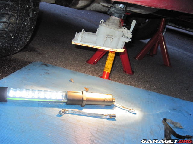

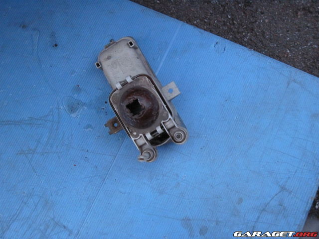

bortsätt från att lamphållaren va hillbilly lagad så va den spräckt och full med vatten
https://www1.garaget.org/gallery/archive/26826/809300_8oq0ks.jpg
https://www1.garaget.org/gallery/archive/26826/809301_04nb9m.jpg
https://www1.garaget.org/gallery/archive/26826/809302_5t4qs4.jpg

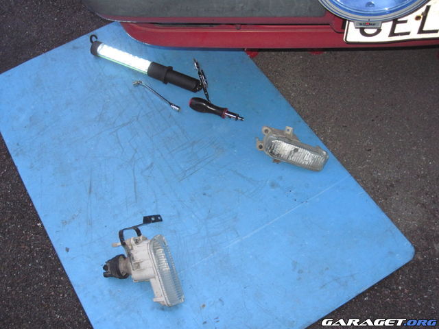

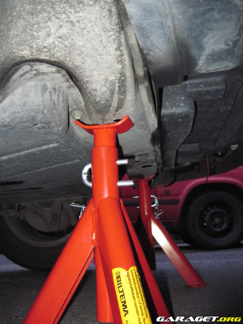

va pilligt värre och få bort dom utan och ta bort själva ramen
https://www1.garaget.org/gallery/archive/26826/809304_lm1ndv.jpg
haha mina fina feltema pallbockar
https://www1.garaget.org/gallery/archive/26826/809305_mxrrmj.jpg

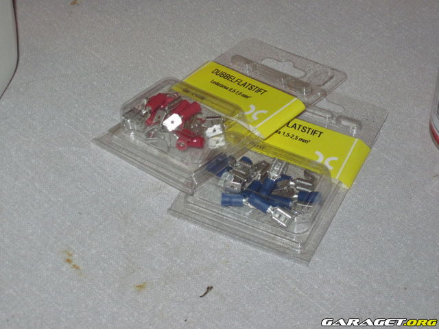

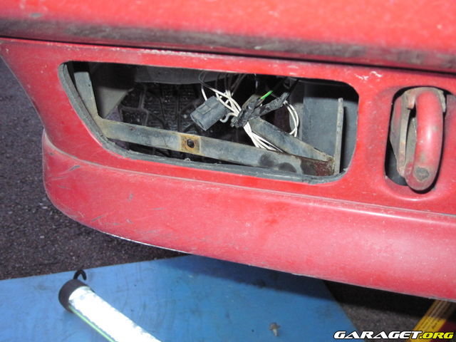

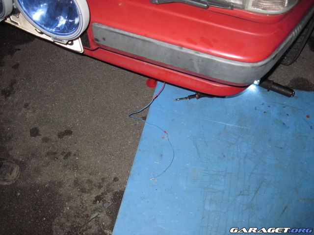

vi har kontakt
https://www1.garaget.org/gallery/archive/26826/809307_iou8ji.jpg
högra sidan klar
https://www1.garaget.org/gallery/archive/26826/809310_uoq9y6.jpg
tog tyvär inga kort på vänstra sidan då de i princip va samma sak efter som snart dags och flytta så allt är typ nerpackaat fick man dra en vända till okq8 så man kunde göra en 3 vägs koppling dimljus+ mot parkering i xtraljusen och dimljuset på vänster sida
https://www1.garaget.org/gallery/archive/26826/809311_wm913n.jpg

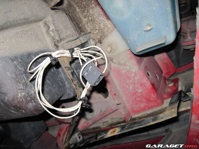

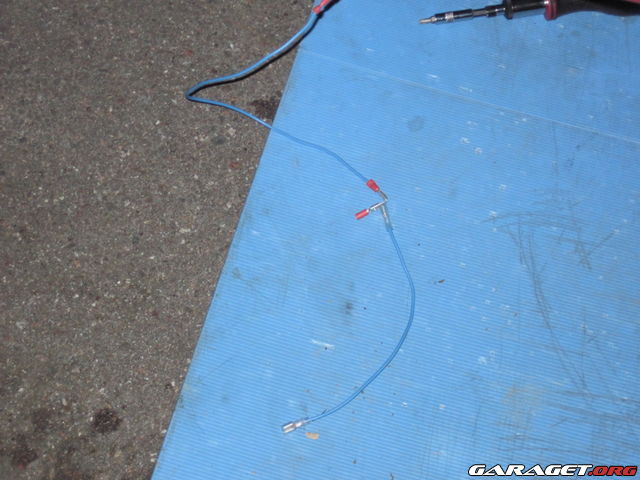

sjävla kopplingen röd= + till extraljusens parkering den i mitten som syns lite halv taskigt ska dimljusen +
och den andra är dimljuslampan +
https://www1.garaget.org/gallery/archive/26826/809312_jjdddm.jpg
lite bättre bild
https://www1.garaget.org/gallery/archive/26826/809313_uptuy5.jpg

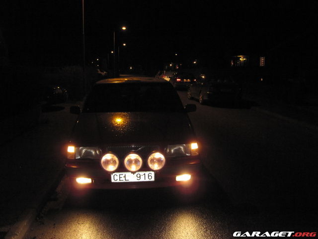

så där challange complete "tyvär så fastna jag på bild
https://www1.garaget.org/gallery/archive/26826/809314_0ay18f.jpg

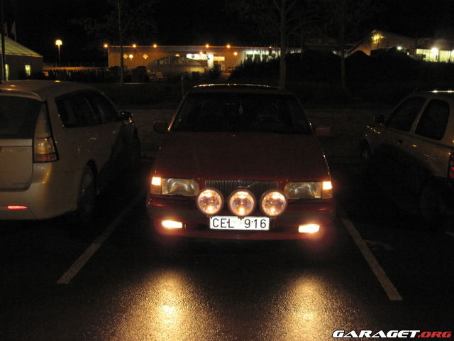

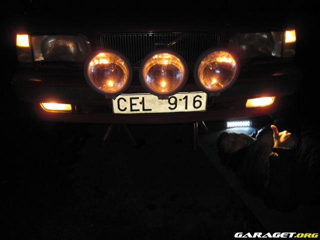

sådär olaglig och fin belysning men fan så snygg.
https://www1.garaget.org/gallery/archive/26826/809315_djij8c.jpg
så där va allt för nu kommer nog dröjja 1 tag med uppdates då de snart är dags och flytta osv i januari är man nog igång igen med lite större ingrepp ..
