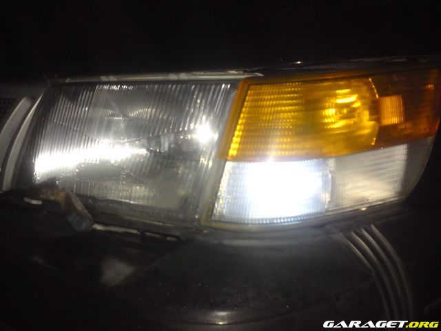

Och en bild på mina p-ljus
https://www1.garaget.org/gallery/archive/78009/813540_govups.jpg
"Xenon look" i P-ljusen

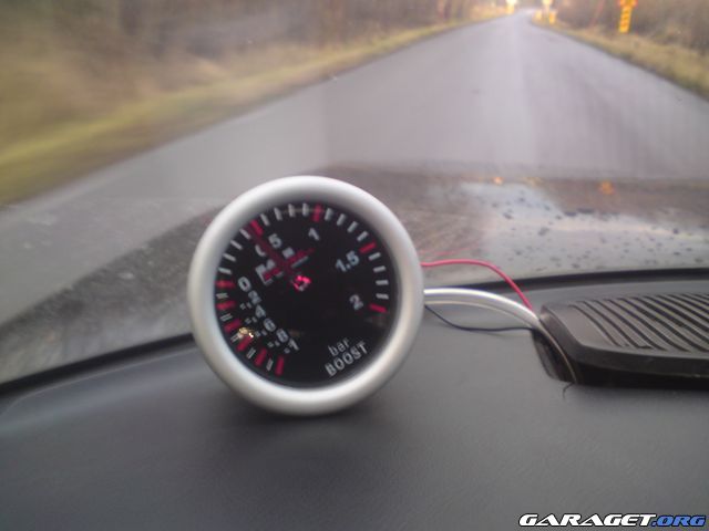

Idag så har mätaren kopplats in och så har jag satt på Aero kåperna. Har även tagit bort lykt torkarna smile
Men ska ta och åka iväg och köpa nån hållare till laddtrycksmätaren för just nu sitter den bara provisoriskt.
Men ska man ha den sitta i A-stolpen eller ska jag köpa en hållare som bara står där den är nu typ. Vad är snyggast?

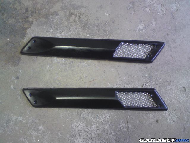

https://www1.garaget.org/gallery/archive/78009/813958_u8356q.jpg

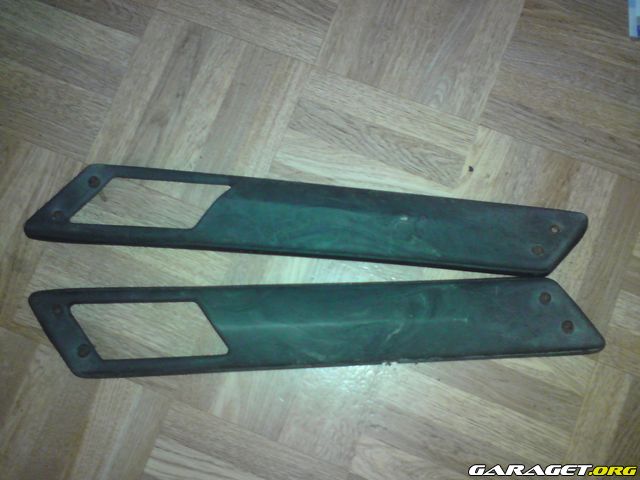

Efter lite färg och nät i dom smile
https://www1.garaget.org/gallery/archive/78009/813959_52n59r.jpg

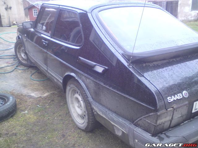

På bilen, mkt snyggare än innan! men inte nöjd med färgen på dom.. Så med tiden så ska dom lackas i bilens färg smile
https://www1.garaget.org/gallery/archive/78009/813960_82j0wa.jpg
Tog en sväng och kolla så den funka tongue
Allt för idag!!

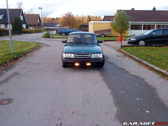

https://www1.garaget.org/gallery/archive/78009/817791_hoaiwe.jpg
Så här blire med dimljusen sen.
https://www1.garaget.org/gallery/archive/78009/817794_op0ml8.jpg

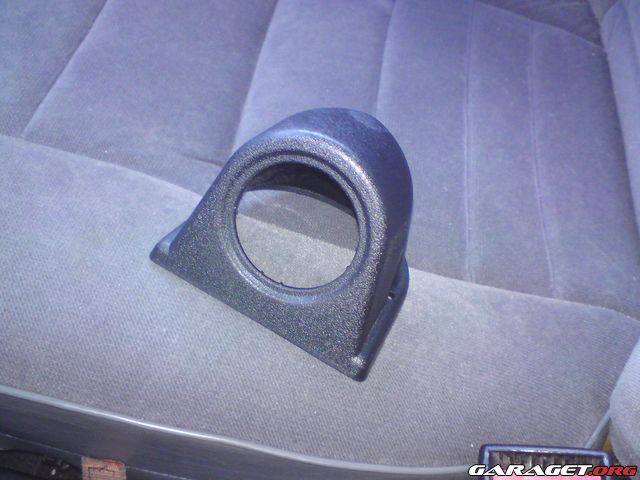

Sån här hållare blev det smile

Har du skruvat på laddet nåt? Det ligger lite, lite högt för att vara helt original. Ska ligga mellan 0,4 och 0,45. Viktigt att GLT ligger mellan 0,4-0,45 om du tänker APC-konvertera... smile
Jag röstar på den placeringen jag har på mina mätare... roll

Nix har inte gjort nått med laddet tongue
Sen det dära med APC så sa förra ägaren att det finns i bilen sen finns det även APC-system emblem i bilen. Men vet itne hur APC-boxen ser ut men det sitter nått framme i vänstra skärmen wink
Sen vare snyggt med dina mätare så! smile

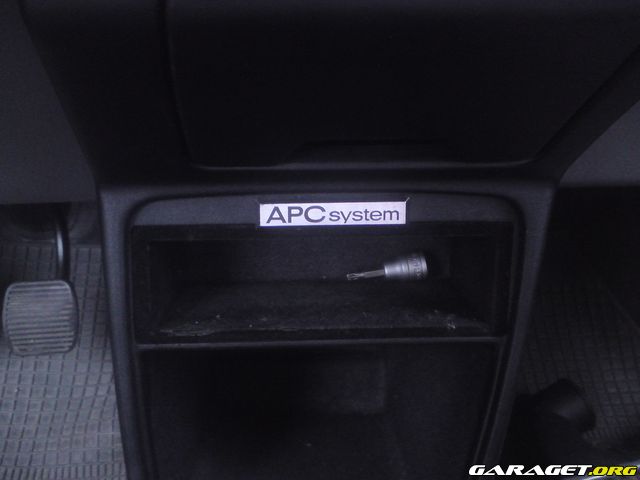

Har kollat lite under huven idag och tror inte det sitter någe APC efter din bild åå det smile Men när man inte är så hemma på det dära och förra ägaren säger att det är det så är det inte lätt åå veta roll
https://www1.garaget.org/gallery/archive/78009/818360_6zlhp9.jpg
APC emblem i bilen
Det sitter i bilen och vrf ha ett sånt om man inte har APC? lol
https://www1.garaget.org/gallery/archive/78009/818362_yzifri.jpg

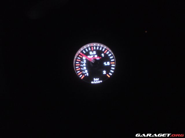

Fick en snygg bild på laddtrycksmätaren oxå
Men en fråga nu då.. Vågar man öka laddet lite sen när jag har min IC på plats och inte har någe APC? Tänkte ha 0,7-0,8 i ladd sen smile

Jag skulle inte ladda något mer utan bränsechipp. Jag kommer köpta bränslechipp och ladda max 1 bar.

Spara på det emblemet! Ovanligt, satt på 900 turbo det året APC introducerades, -82. Och endast detta året om jag minns rätt! smile
