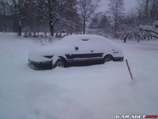

Idag när man kom ut så fick man se bilen helt insnöad yikes
https://www1.garaget.org/gallery/archive/78009/848263_c5g3hb.jpg
Stått en natt bara!!
Så mycket snö fick vi över natten!!
