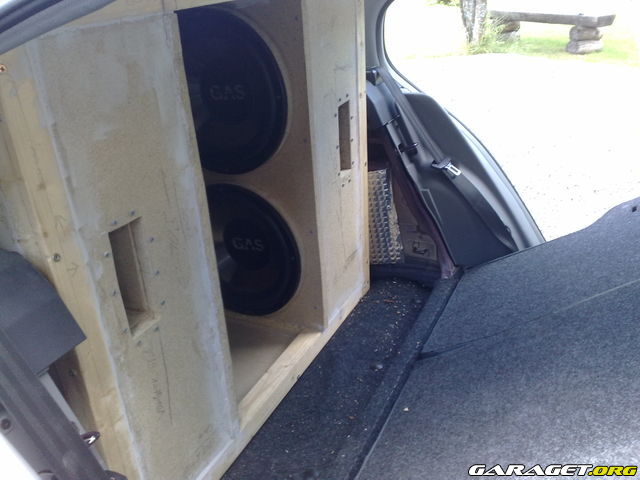

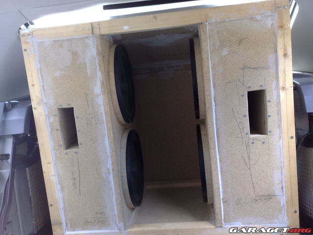

lite nyare bilder big_smile
https://www1.garaget.org/gallery/archive/124605/961424_t3t7de.jpg
https://www1.garaget.org/gallery/archive/124605/961425_efkxmt.jpg
https://www1.garaget.org/gallery/archive/124605/961426_tyj2o5.jpg
OBS! ska täta runt lådan + lite småå fix ;P

#134
är dom små 4kantiga hålen portar?? hmm
I love 20Hz !
1 327 Inlägg
9 juli 2010
#135
ja? lådorna är avstämda te 30Hz
#hemåsänk
Team VA!?
16 197 Inlägg
9 juli 2010
#136
skoda104 skrev:
tycker dom e vääligt små.
I love 20Hz !
1 327 Inlägg
9 juli 2010
#137
evilaudio skrev:
skoda104 skrev:
ja frågade stickan hur stora portarna skulle vara.
#hemåsänk
Team VA!?
stRaend
9 juli 2010
#138
skoda104 skrev:
känns som om det kommer bli blåsljud med så små portar? neutral
grymt bygge annars big_smilebig_smile
I love 20Hz !
1 327 Inlägg
9 juli 2010
#139
stRaend skrev:
skoda104 skrev:
det är bara o bygga om om det blir så.
tack big_smile
#hemåsänk
Team VA!?
4 074 Inlägg
9 juli 2010
#140
skoda104 skrev:
stRaend skrev:
tack big_smile
Ett tips angående slot portarna!
Om du gör som så här i stället så är det lättare att labba med dom!
Du gör som en krage på portarna utanför lådan som du skruvar själva porten i sen drar du fast kragen i lådan... hmm,hoppas du förstår vad jag menar trots luddig förklaring! smile
Tror stickan här på gorg har gjort så!
