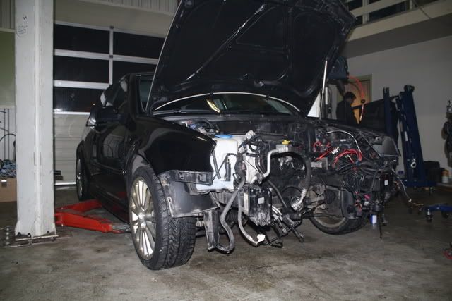

Då startar jag en tråd om mitt projekt. Ska kort och gott överladda en vr6 motor och få bilen att fungera bra på bana.

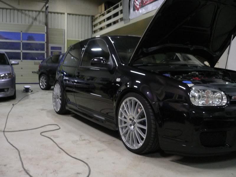

Kan lägga ut några gamla bilder först innan projektet hadde startat.
http://i69.photobucket.com/albums/i73/jimmie_bucket/P1000872.jpg
http://i69.photobucket.com/albums/i73/jimmie_bucket/P1010280.jpg
http://i69.photobucket.com/albums/i73/jimmie_bucket/Kopiav101.jpg

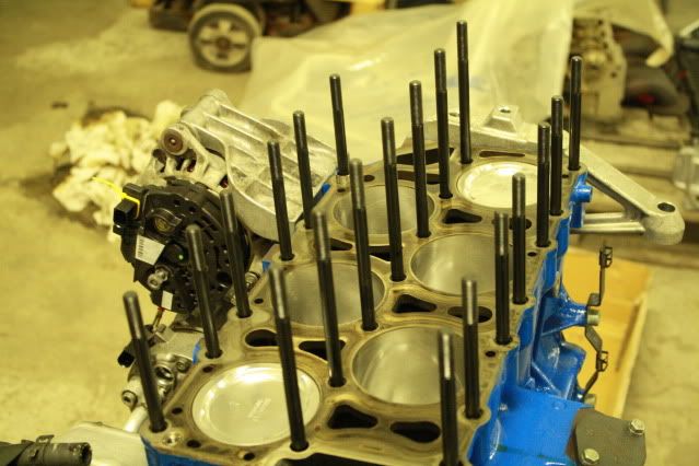

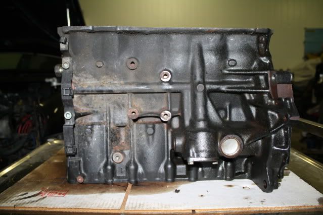

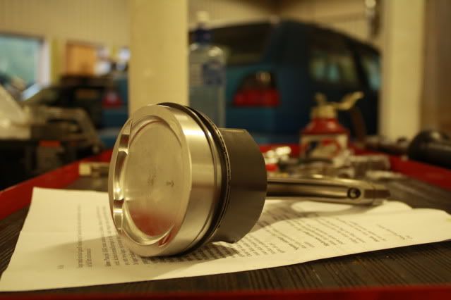

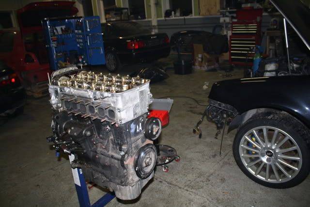

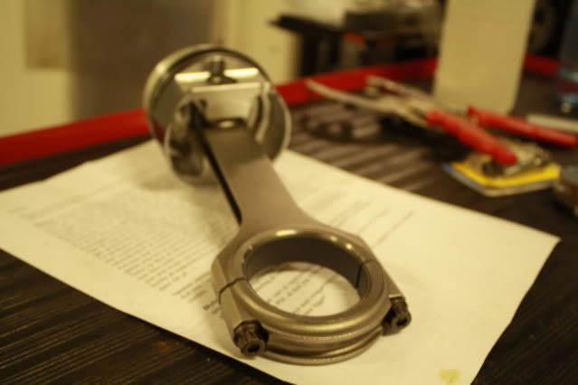

Motorn byggs upp med allt av nya delar.
http://i69.photobucket.com/albums/i73/jimmie_bucket/IMG_0779.jpg
Wössner kolvar 8.5:1 komp
H-profil stakar och ARP bultar
Raceware headstuds
034 förstärkta lager
Toppen blir orginal en stund till.
http://i69.photobucket.com/albums/i73/jimmie_bucket/IMG_1125.jpg
http://i69.photobucket.com/albums/i73/jimmie_bucket/IMG_1126.jpg

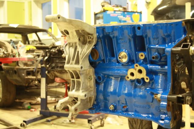

Färdigt maskinert block och lackat blått
http://i69.photobucket.com/albums/i73/jimmie_bucket/IMG_0948.jpg

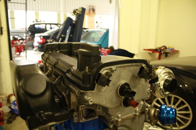

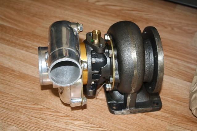

Blir singelturbo, har en Turbonetics T04b super V trim liggandes. Mina effektmål på denna er inte sååå stora men vet att folk i Usa har klarat över 450 hjul hk på den. Bestämde mig för att bygga botten som jag kan leva på en stund och slippa dekomprimera med en spacer packning. Om inte turbon fungerar så blir det Garret gt35-37 eller 40R med större hus på avgas sidan än det jag har nu.
http://i69.photobucket.com/albums/i73/jimmie_bucket/IMG_0816.jpg
http://i69.photobucket.com/albums/i73/jimmie_bucket/IMG_0822.jpg

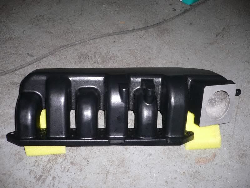

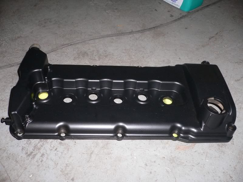

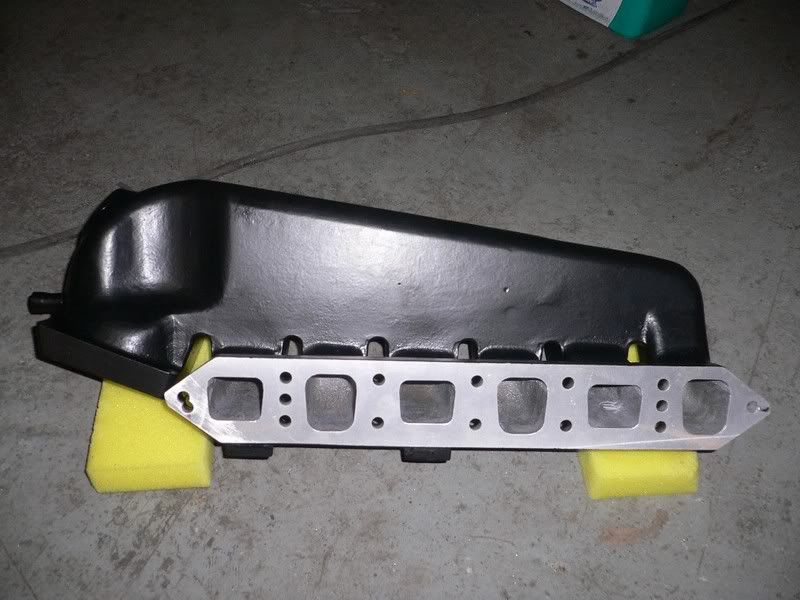

Nytt insug pulverlackat svart
http://i69.photobucket.com/albums/i73/jimmie_bucket/KopiavP1010139.jpg
http://i69.photobucket.com/albums/i73/jimmie_bucket/KopiavP1010138.jpg
http://i69.photobucket.com/albums/i73/jimmie_bucket/KopiavP1010137.jpg

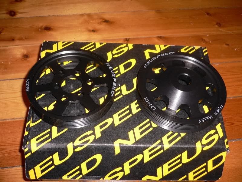

Power pulleys
http://i69.photobucket.com/albums/i73/jimmie_bucket/KopiavP1010123.jpg

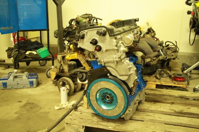

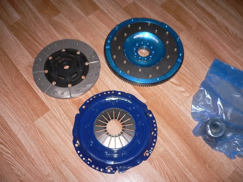

Spec koppling, tryckplatta och alu svänghjul (får se hur mycket denna tåler)
http://i69.photobucket.com/albums/i73/jimmie_bucket/P1010252.jpg
http://i69.photobucket.com/albums/i73/jimmie_bucket/P1010253.jpg

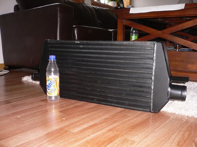

IC
http://i69.photobucket.com/albums/i73/jimmie_bucket/P1010235.jpg

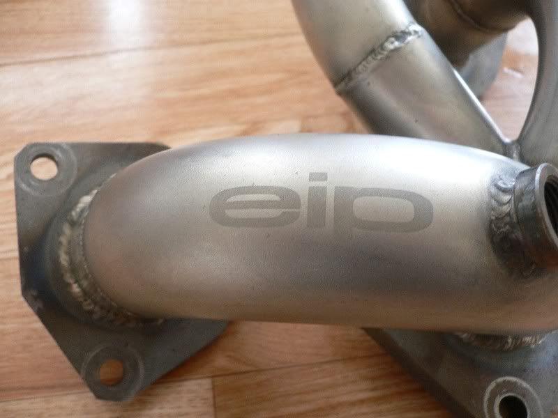

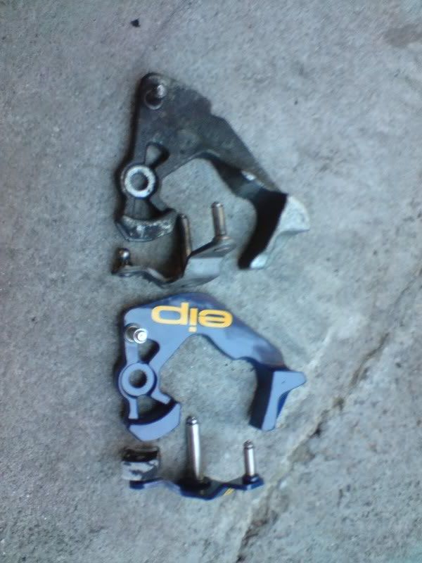

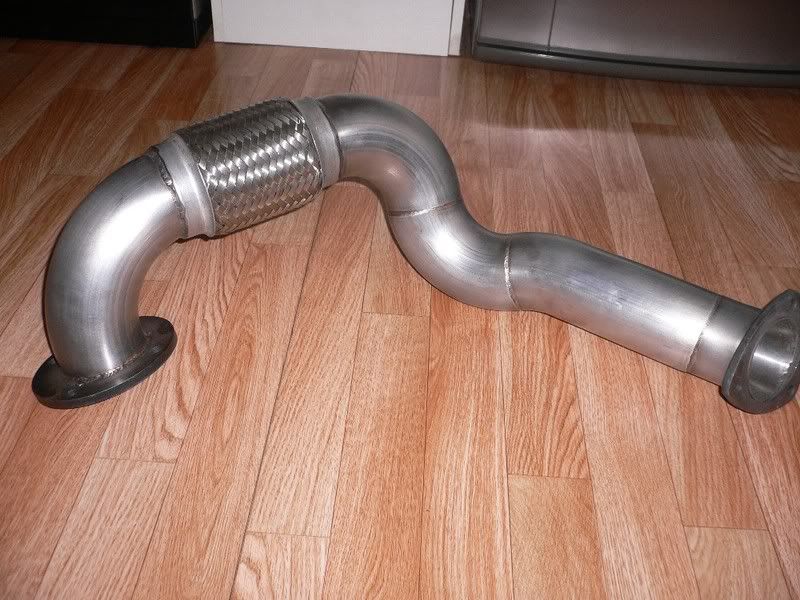

EIP grenrör och 3" downpipe
http://i69.photobucket.com/albums/i73/jimmie_bucket/P1010249.jpg
http://i69.photobucket.com/albums/i73/jimmie_bucket/P1010240.jpg

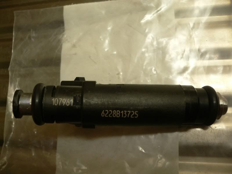

Siemens Deca 630cc spridare
http://i69.photobucket.com/albums/i73/jimmie_bucket/P1010266.jpg

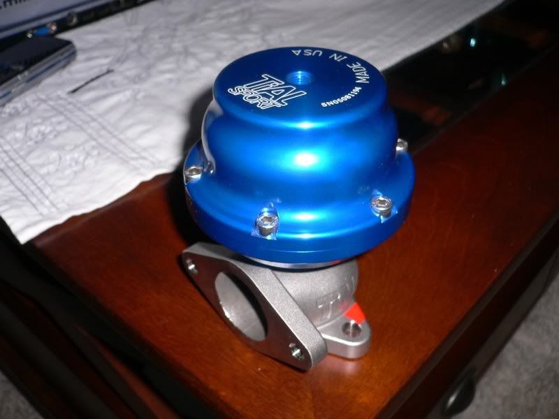

Tial 38mm wastegate
http://i69.photobucket.com/albums/i73/jimmie_bucket/P1010321.jpg

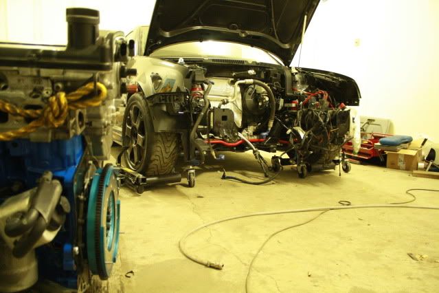

Tack Tack! Motorn är ganska komplett så ligger lite efter i projekt tråden. Massa jobb igen men vintern är lång.
http://i69.photobucket.com/albums/i73/jimmie_bucket/IMG_1134.jpg
http://i69.photobucket.com/albums/i73/jimmie_bucket/IMG_1128.jpg

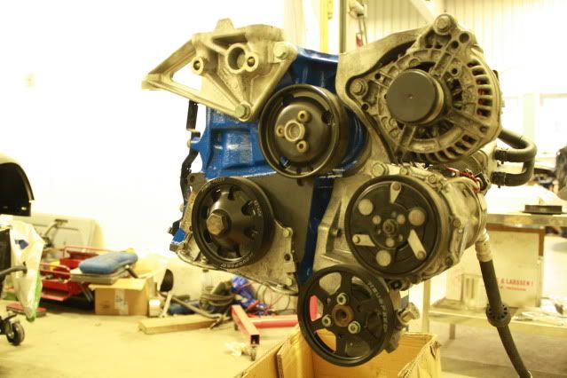

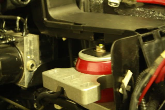

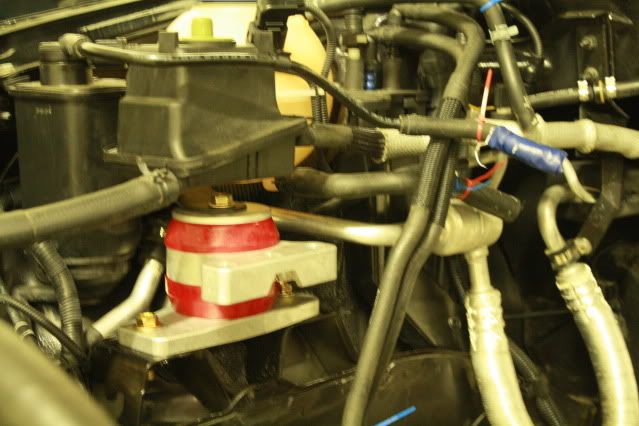

Nya motorfästen från VF enginering. Kan rekomenderas, riktigt hårda!
http://i69.photobucket.com/albums/i73/jimmie_bucket/IMG_1142.jpg
http://i69.photobucket.com/albums/i73/jimmie_bucket/IMG_1145.jpg

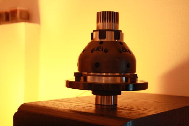

Växellådan har setts över men har inga bilder från det. LSD diff, Peloquin är monterat och shortshift.
http://i69.photobucket.com/albums/i73/jimmie_bucket/IMG_0929.jpg
http://i69.photobucket.com/albums/i73/jimmie_bucket/IMG_1056.jpg
http://i69.photobucket.com/albums/i73/jimmie_bucket/DSC00115.jpg

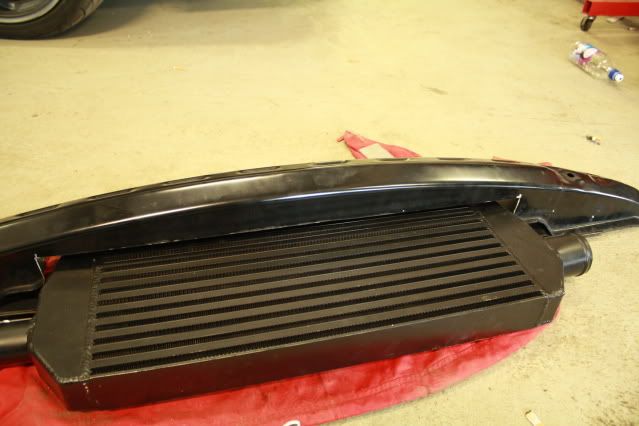

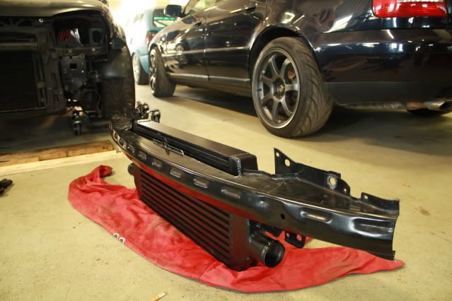

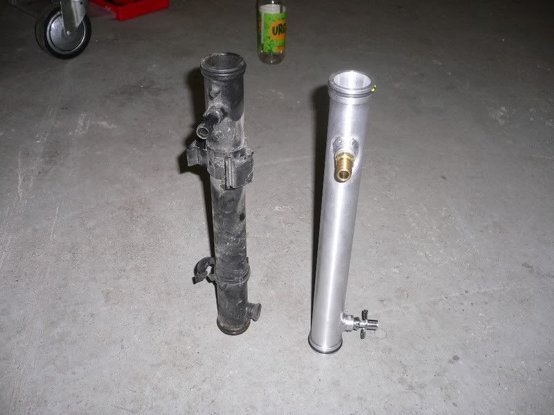

IC är monterad på frontbjälken och passar nu riktigt bra.
http://i69.photobucket.com/albums/i73/jimmie_bucket/IMG_1028.jpg
http://i69.photobucket.com/albums/i73/jimmie_bucket/IMG_1031.jpg
