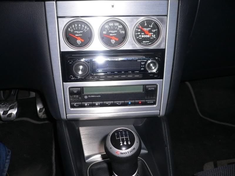

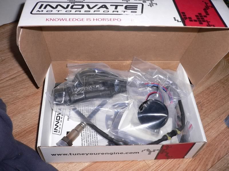

Interiörmässigt så behåller jag det mesta orginalt tills vidare. Bara några mätare som Innovate LC-1 bredbandslambda och Autometer olje tryck-temp, turbotryck.

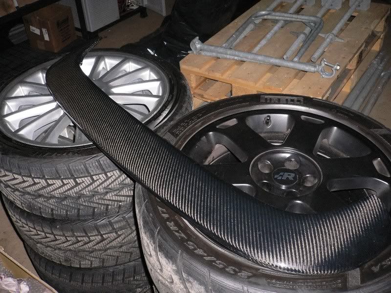

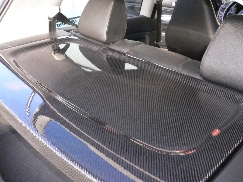

äkta carbon hatthylla, haha:) Denna ryker om det blir halvbur i bilen.
http://i69.photobucket.com/albums/i73/jimmie_bucket/P1010331.jpg
Carbon bakvinge

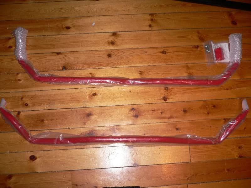

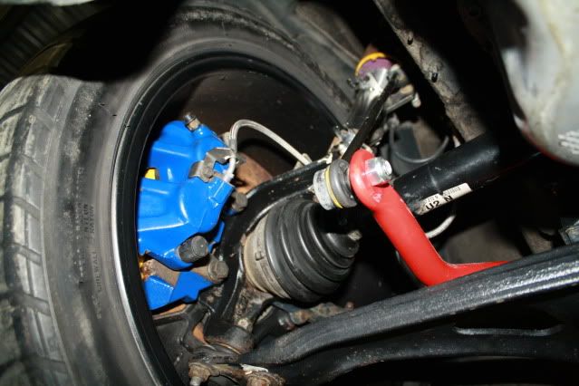

Neuspeed stabstag 32mm fram och bak. bak justerbart
http://i69.photobucket.com/albums/i73/jimmie_bucket/KopiavP1010124.jpg

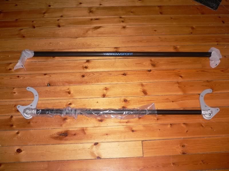

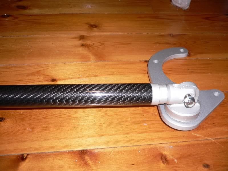

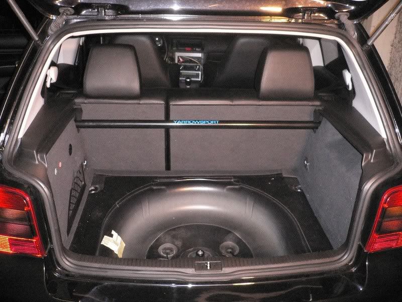

APR carbon stressbar framme och Yarrowsport bak
http://i69.photobucket.com/albums/i73/jimmie_bucket/KopiavP1010120.jpg
http://i69.photobucket.com/albums/i73/jimmie_bucket/KopiavP1010121.jpg

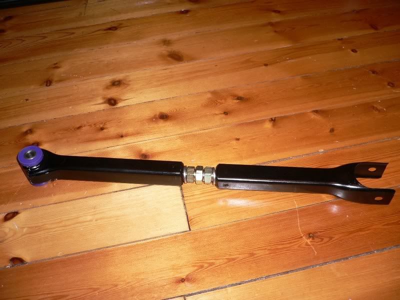

Forge justerbara camberstag bak
http://i69.photobucket.com/albums/i73/jimmie_bucket/KopiavP1010122.jpg

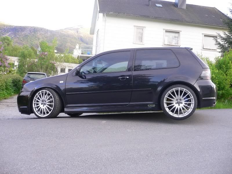

Körde förra året med stagen bak monterade. Har också KW variant 3 på bilen men är osäker på om jag ska behålla det eller köpa något nytt i vinter. Men bilen blev mindre understyrd och lite mer levande på rumpan;)
http://i69.photobucket.com/albums/i73/jimmie_bucket/KopiavP1010166.jpg

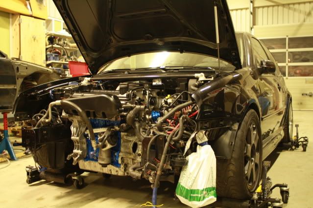

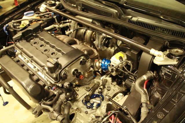

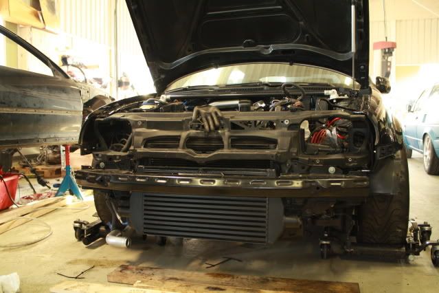

Bara för att visa lite hur det kommer att se ut under huven så kan jag lägga ut några bilder då motorn provmonterades. Skulle bara se vad som passa och inte passa under tiden jag vänta på några vitala delar.
http://i69.photobucket.com/albums/i73/jimmie_bucket/IMG_1021.jpg
http://i69.photobucket.com/albums/i73/jimmie_bucket/IMG_1010.jpg
http://i69.photobucket.com/albums/i73/jimmie_bucket/IMG_1032.jpg
http://i69.photobucket.com/albums/i73/jimmie_bucket/IMG_1015.jpg

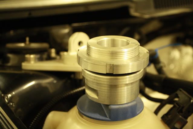

smile En eller annan film ska jag väl få knåpa ihop;) Första träffen som står på lista är Gatebil på Våler i maj. Hinner med mycket fram tills dess.
Monterade nya tårnlager i billet aluminium. Dessa är helt fixerade och ersätter gummin som dämparen står monterad i.

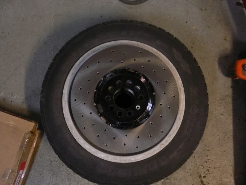

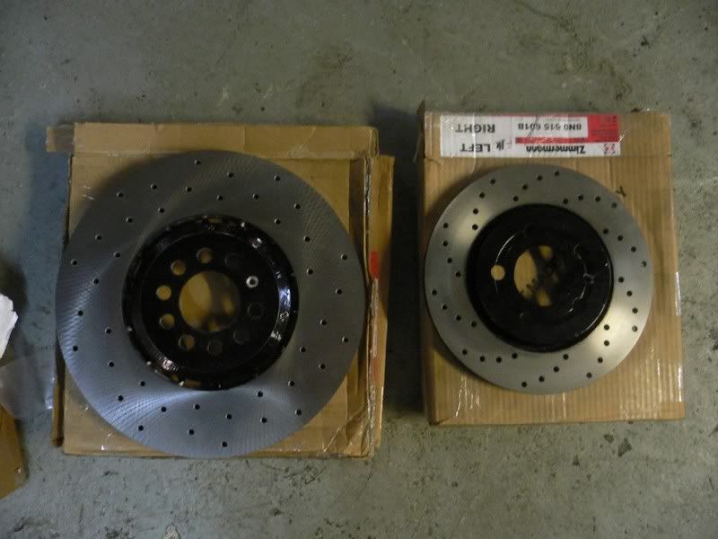

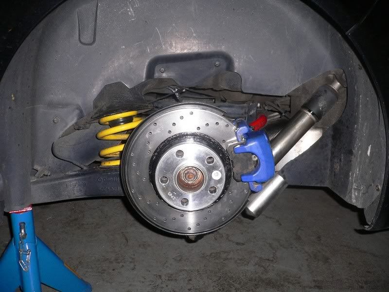

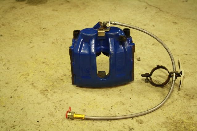

Fått på Goodridge stålomspunna slangar. Kör orginala bromsok med EBC yellowstuff och EBC bromsvätska som tåler högre temperaturer. Funkar helt okey. Skivorna är hålborrade Zimmerman.
http://i69.photobucket.com/albums/i73/jimmie_bucket/P1010171.jpg
http://i69.photobucket.com/albums/i73/jimmie_bucket/P1010170.jpg
http://i69.photobucket.com/albums/i73/jimmie_bucket/P1010175.jpg
http://i69.photobucket.com/albums/i73/jimmie_bucket/IMG_1057.jpg
http://i69.photobucket.com/albums/i73/jimmie_bucket/IMG_1299.jpg
