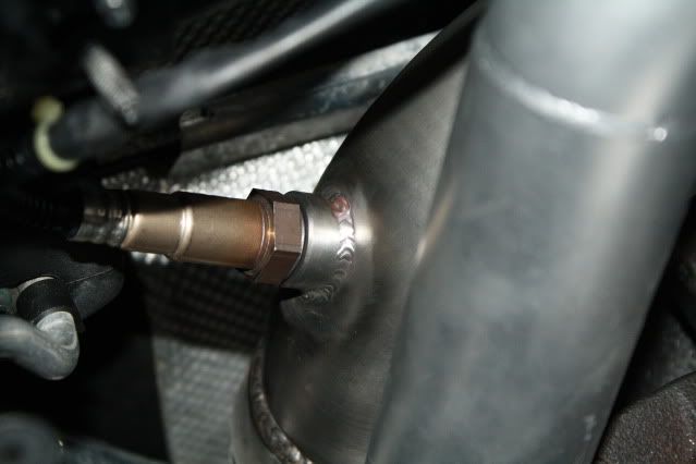

Har svetsa in en ny bung i downpipen, så nu har jag kontroll över AFRen när bilen ska startas upp. (Ska ha avgasbandage på grenrör,DP plus att det blir svetsduk här å där för att få bort värme.)

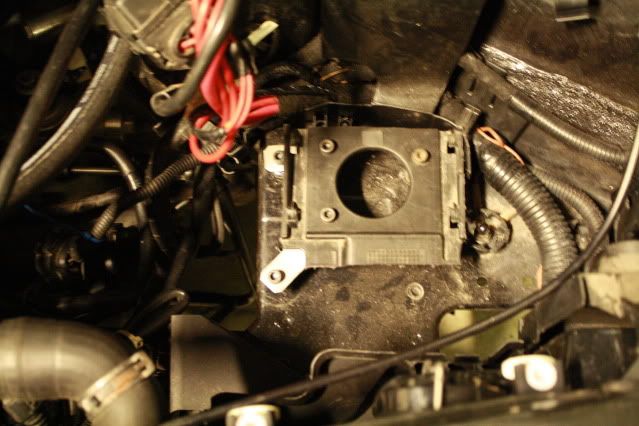

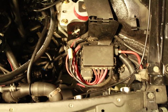

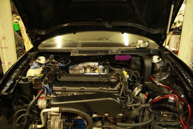

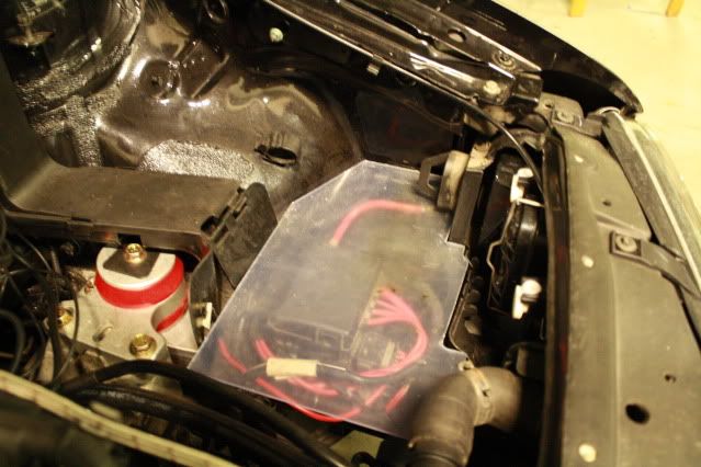

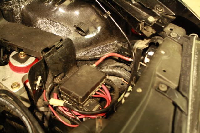

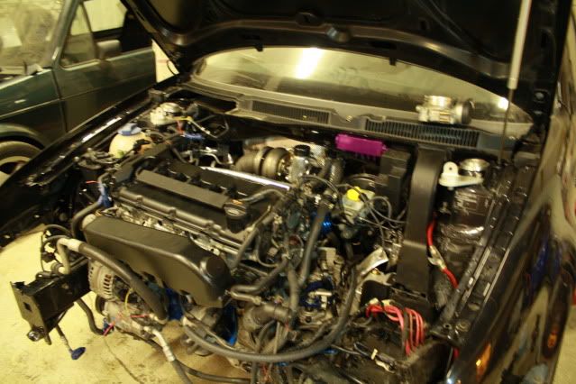

Massa småting som måste förändras på överallt som tar tid och inget kul att ta bilder av. Har flyttat batteriet bak i bilen,(bilder kommer när jag har plasserat batteriet). Sitter en säkringsbox uppe på batteriet som måste fästas, och skarva lite kablar. Blev 70 kvadrats kabel bak till batteriet och det är lite overkill, men hadde ingen annan kabel;). Fästet blev lite "jalla" för att jag borrar inga nya hål i bilen men helt okey, har lagat en plexiplatta som ska bli svart och döljer alla kablar. Så nu kommer luftfiltret stå över plattan där batteriet va tidigare. Några bilder innan plattan är helt klar.
http://i69.photobucket.com/albums/i73/jimmie_bucket/IMG_1329.jpg
http://i69.photobucket.com/albums/i73/jimmie_bucket/IMG_1330.jpg
http://i69.photobucket.com/albums/i73/jimmie_bucket/IMG_1331.jpg
http://i69.photobucket.com/albums/i73/jimmie_bucket/IMG_1333.jpg

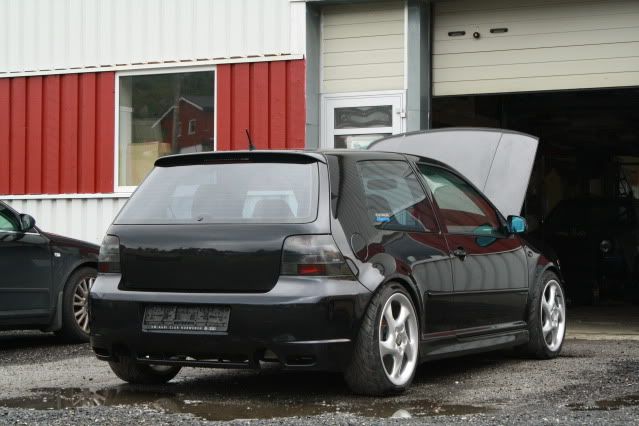

Bilbilder från träff 2008. Svarta S3 fälgar med Pirelli P zero corsa gatuslicks.
http://i69.photobucket.com/albums/i73/jimmie_bucket/KlubbtreffVler0833322.jpg
http://i69.photobucket.com/albums/i73/jimmie_bucket/KlubbtreffVler0833422.jpg
http://i69.photobucket.com/albums/i73/jimmie_bucket/DSC_1027.jpg
http://i69.photobucket.com/albums/i73/jimmie_bucket/vw11.jpg

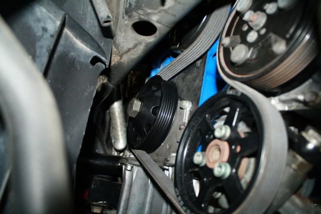

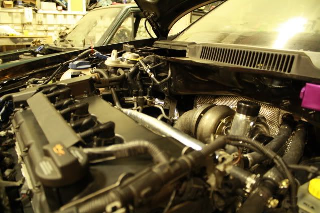

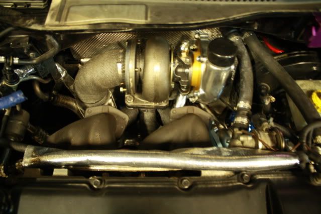

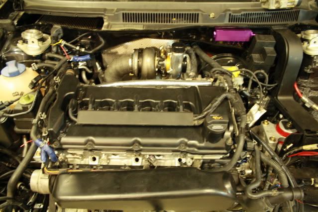

Motorn min har ju vart in och ut många gånger men per dags datum så står den där för sista gången i år hoppas jag. Som jag skrev tidigare så är det massa småpill kvar men ska inte va så länge tills jag kan starta upp. Färdig med nya kylvatten slangar och det mesta av det elektriska. Det viktigaste som måste göras är att svetsa ett nytt tryckrör från IC till gasspjäll, men är ett kort rör som tur är. Också måste jag ha en AN10 koppling som ska svetsas in i oljetråget för oljereturen från turbon. Avgas systemet är inte helt klart heller. Om bilen startar så ger vi oss på allt annat som ska fixas innan våren;)
http://i69.photobucket.com/albums/i73/jimmie_bucket/IMG_1308.jpg
http://i69.photobucket.com/albums/i73/jimmie_bucket/IMG_1312.jpg
http://i69.photobucket.com/albums/i73/jimmie_bucket/IMG_1310.jpg

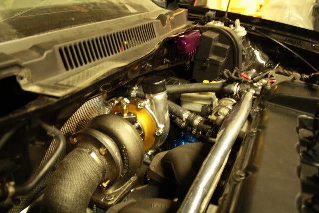

Fler bilder:P
http://i69.photobucket.com/albums/i73/jimmie_bucket/IMG_1294.jpg
http://i69.photobucket.com/albums/i73/jimmie_bucket/IMG_1293.jpg
http://i69.photobucket.com/albums/i73/jimmie_bucket/IMG_1292.jpg
http://i69.photobucket.com/albums/i73/jimmie_bucket/IMG_1291.jpg

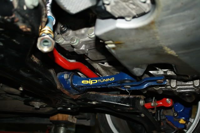

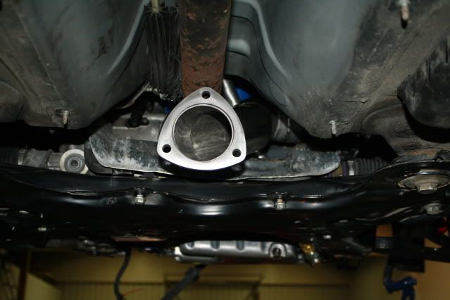

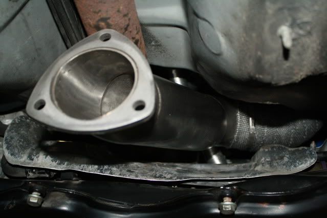

3 tums downpipe
http://i69.photobucket.com/albums/i73/jimmie_bucket/IMG_1302.jpg
http://i69.photobucket.com/albums/i73/jimmie_bucket/IMG_1301.jpg

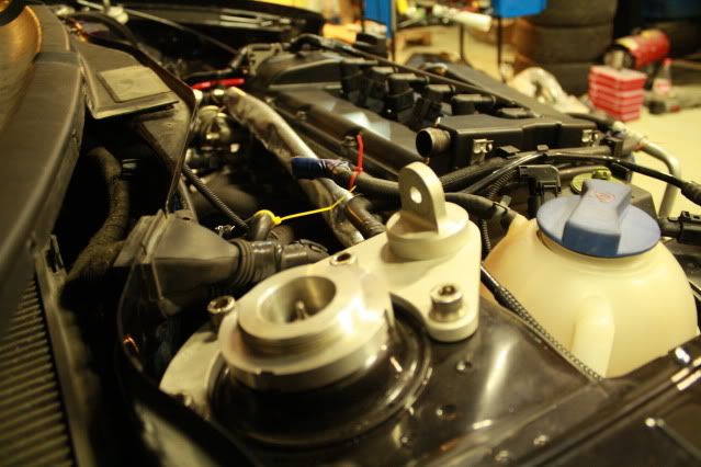

En liten detalj;P
Orginalt
http://i69.photobucket.com/albums/i73/jimmie_bucket/P1010258.jpg
I aluminium
http://i69.photobucket.com/albums/i73/jimmie_bucket/P1010260.jpg
http://i69.photobucket.com/albums/i73/jimmie_bucket/P1010262.jpg

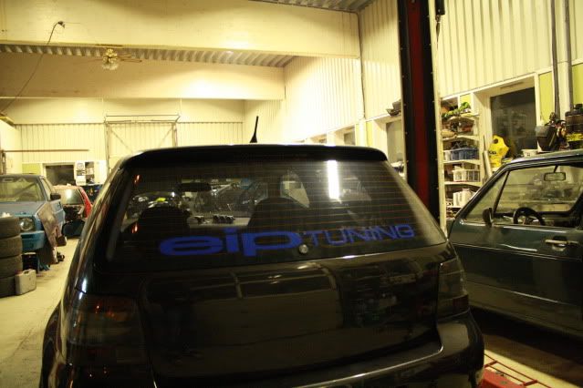

smile Reser bort i 2 veckor, så när jag kommer hem hoppas jag ECUn har kommit på posten. Så om cirka 3 veckor ska jag prova att starta upp bilen. Uppdaterar tråden så fort ja kan med info, bilder och inte minst film om det blir ljud;)
http://i69.photobucket.com/albums/i73/jimmie_bucket/IMG_1320.jpg
http://i69.photobucket.com/albums/i73/jimmie_bucket/IMG_1349.jpg
