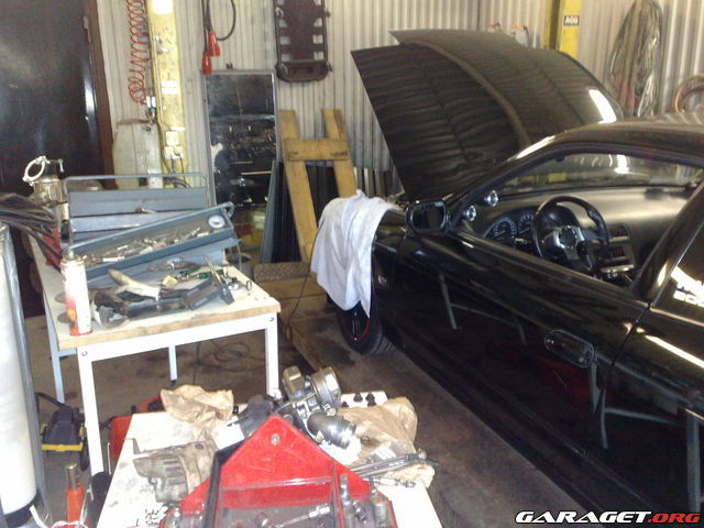

Igår satte jag fart med att riva allt och jag tycker jag kom en bra bit iallafall för att jobba ensam.. tongue
Det är sjukt vad länge man får hålla på med vissa muttrar!
Bilen parkerad och redo. smile Skönt med lyft!

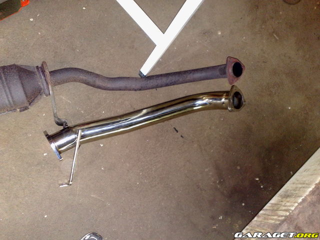

Först åkte frontpipe&kat ut, liten jämförelse mot 3". Ska svetsa på ett flexrör sen så jag blir av med katen på det nya röret. wink

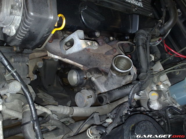

Sen lossade jag på tryckrör, alla slangar, inloppsrör och all skit i vägen. tongue

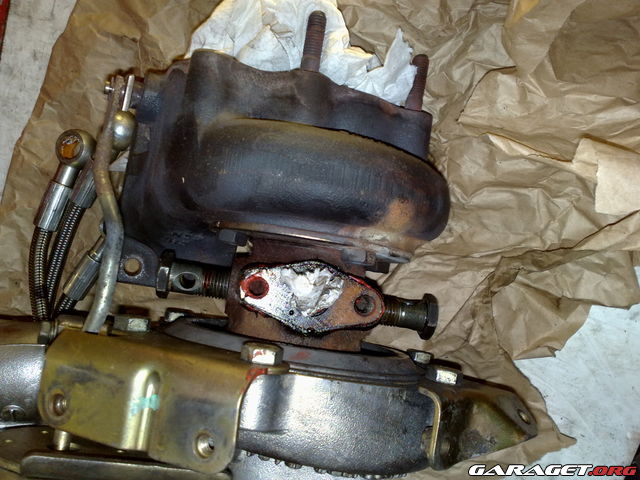

Lite mer som är borta. Har även lossat alla slangar som går till turbon och 6 av 8 grenrösbultar. De två sista är förjävliga och sitter riktigt trångt. Den som har mekat bort org. turbon på CA18 vet nog vad jag menar. tongue TIPS MOTTAGES!

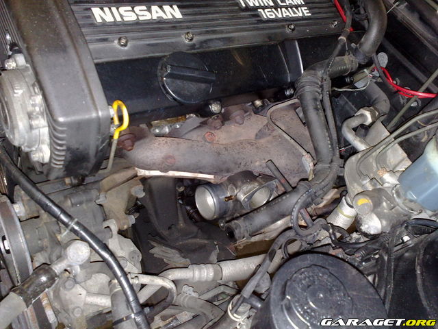

Sen undrar jag hur teflonslangarna ska sitta, slangarna passar ju inte alls till oljereturen för den är ju inte gängad eller nåt.. Om jag använder org så blir ju en slang över? tongue

Där det är trångt använde iaf jag en 14 "spärr"blocknyckel, finns på bl.a feltema...Inte så lätt men jag har ju också gjort det mer än 10g gånger också så wink...!
Ehhumm, den där teflonslngen på bilden är väl endå till vattenkylning?! lr? :S

Komplett kit med tre teflonslangar. Två vatten och en specialgjord oljeslang. så står det på airtune hemsida iaf..Så den där på bilen är till vattnet!
Jo, använder en vanlig 14 ringnyckel nu men man kan ju inte få kraft att dra loss den på något sätt. tongue
Det är ju tre teflonslangar på bilden och oljereturen är ju det hålet med papper i. tongue
Edit: Jaha, iaf så passar ju ingen slang i det hålet jag menar..? neutral

Ta i! wink Nää men inte så lätt, går du underifrån lr ovanifrån?
EDIT: Nej, dem slangar är till olja IN, vatten IN och Vatten UT!
Hah. tongue
Underifrån, höll inte på så länge men kanske är lättare ovanifrån?
227 Inlägg
23 juli 2010
#779
Går från båda två, men jag brukade gå ovan för att man kan få mer kraft genom att man trycker ifrån sig..Lite svårt att förklara på nätet bara..synd att du bor långt ifrån mig annars hade kommit och hjälp dig!
Får pröva mig fram, har ju tid så.. smile Ja, ibland skulle det inte vara fel med lite hjälp, synd att vi har ett så avlångt land. tongue
Tack för tipsen förresten!
