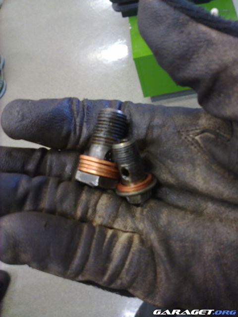

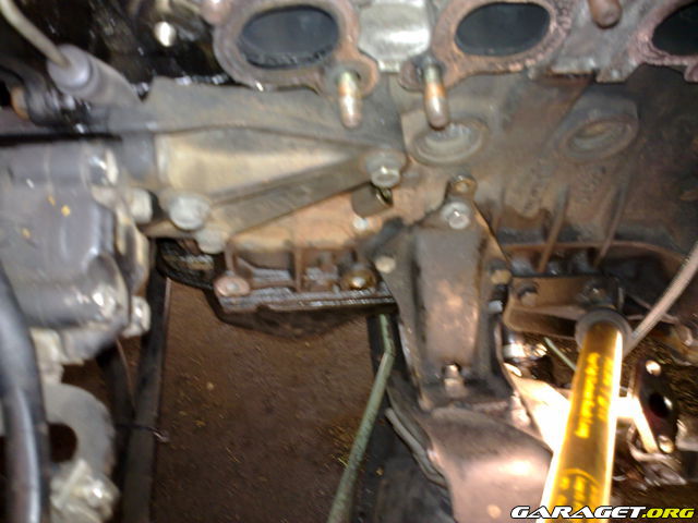

Läckage var det här. sad Fel storlek på kopparbrickorna vid olja-in vid turbon är boven i dramat. mad
https://www1.garaget.org/gallery/archive/40970/981703_0ic3rv.jpg

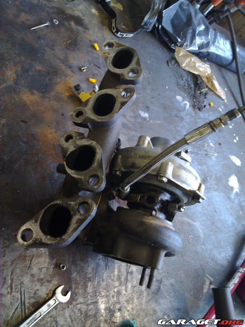

Självklart sitter bulten så smidigt till att man måste plocka ur grenrör och turbo och sen dela på dessa! mad Fick det gjort iaf!
https://www1.garaget.org/gallery/archive/40970/981709_r13i9c.jpg
Åkte ner och köpte kopparbrickor i RÄTT storlek så nu blir det förhoppningsvis tätt! big_smile
https://www1.garaget.org/gallery/archive/40970/981712_wmdjpj.jpg
Tänkte skruva ihop och testa det imorrn, håller även på att plocka bort ACn och montera motordämparen. cool

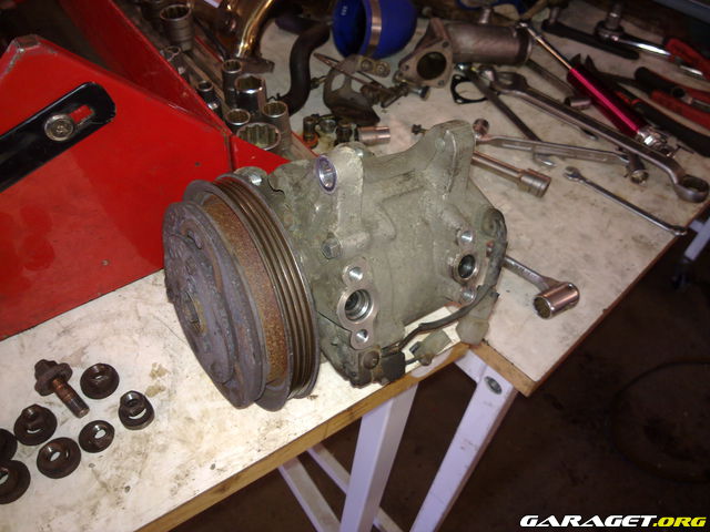

Först åkte kompressorn ur, även rören som gick till den.
https://www1.garaget.org/gallery/archive/40970/982110_u4jovn.jpg
Måste ha fått något slags anfall när jag tog bilden, men blev mycket plats över utan skiten där. big_smile

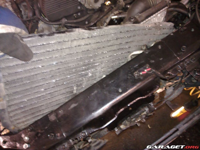

Kass bild igen, men kondensorn följde med ut också efter lite slit. smile
https://www1.garaget.org/gallery/archive/40970/982113_dfsmh5.jpg
Har nog tjänat 30kg och fått bättre luftflöde till ICn efter demonteringen. Känns gött! cool

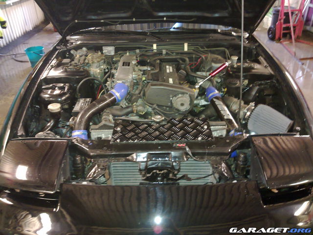

Plockade ihop allt igår och den går som aldrig förr och inga läckage än så länge! big_smile
Monterade även motordämparen, blev rätt stor skillnad faktiskt!
https://www1.garaget.org/gallery/archive/40970/982629_rpd6zl.jpg
Börjar bli nöjd med bilen nu cool
