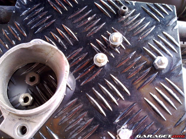

Då jag bara uppnått 0,65bar ladd med dawes ventilen ganska mycket inskruvad så fick det bli att bricka wastegaten lite. smile
https://www1.garaget.org/gallery/archive/40970/983956_6fqa8t.jpg

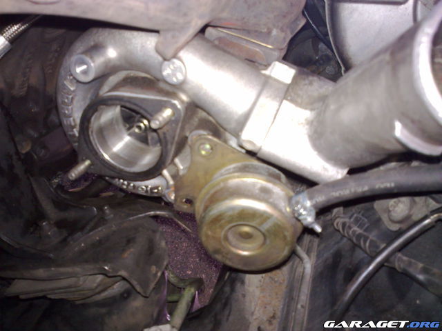

Kass bild, men börjar med en bricka vid varje skruv så får vi se hur mycket mer det blir. wink Vill upp till 1 - 1.1bar iaf!
https://www1.garaget.org/gallery/archive/40970/983958_ypfpux.jpg
Edit: Har fått veta att Dawes ventilen satt åt fel håll, så har vänt på den nu så det kommer nog gå bättre nu. tongue

Laddar din bil så lite? Bricka min wg me en bricka/skruv o nu laddar den 1,2 tongue

Hade satt laddtryckstyrningsventilen (långt ord=) åt fel håll i all hast med turbobytet, kan vara därför. smile
Den är vänd åt rätt håll nu men kan inte provköra för känner ingen som jag låter köra bilen.. big_smile
