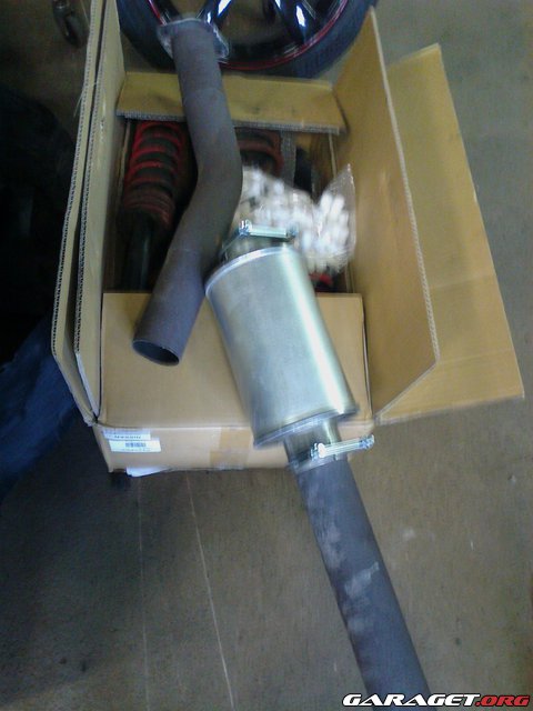

I väntan på lite småsaker så gjorde jag lite annat idag, måste ju göras också så.. big_smile
Ljuddämparen fick plats fint men den hänger väldigt lågt, får se hur det går sen tongue

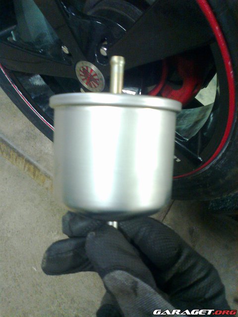

Bytte till 300zx (Z32) bränslefilter, tog inga jämförelse-bilder för hade bråttom att få dit det, men det är bra mycket grovare än original! wink

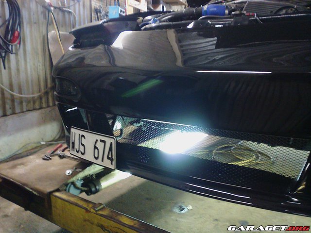

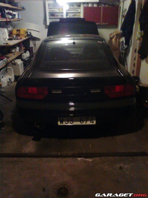

Skruvade dit reg-skylten också, får sitta på sidan i år. Blev helt ok ju smile
https://www1.garaget.org/gallery/images/41/40970/40970-e5bb5e2c296900288ee8d8cb1c671f94.jpg

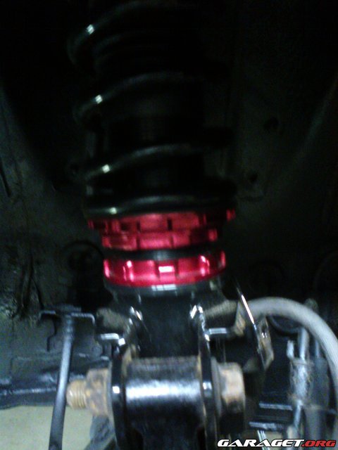

Och såhär blev höjden efter första monteringen, ska ner mer såklart smile
https://www1.garaget.org/gallery/images/41/40970/40970-0bca306efc3f754c9a94a53992be44f9.jpg

Synd att vi må¨ste ha skylt fram i de här landet.. Dom flesta bilar e bra mkt snyggare utan skyllt fram. Den sitter rätt bra där på sidan, men utan hade vare snyggast. Jag själv vägrar ha en skyllt synlig i fronten, så jag kommer montera min långt inunder fronten, precis framför vänster farmdäck smile De ska tydligen vara lagligt bara den syns från mötande trafik å de kommer den å göra smile
Chevrolet Racing
7 120 Inlägg
16 mars 2011
#1270
Ja, skyltar är ju inte vackra men är glad att 200sx får ha en liten smile

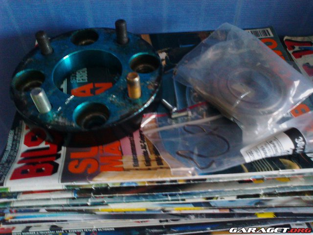

Nu är skiten klart! smile
Fixade ny bult till spacers (tack pontuz;)) Har även köpt urtrampningslager som ska bytas nästa vecka.
https://www1.garaget.org/gallery/images/41/40970/40970-6025a10d1a491ef4607fb89d378b0ac8.jpg

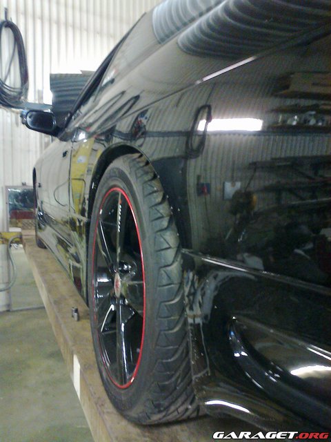

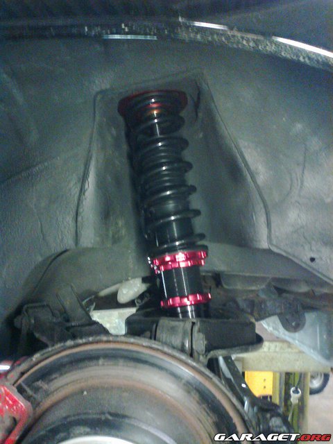

Skruvade dämparna nästan i botten, blev helt okej höjd. Skrapar inte iaf, inte ens i gupp smile
https://www1.garaget.org/gallery/images/41/40970/40970-0d96c50a50d416e19c7b832c087ad062.jpg
Uppfräschade hjulhus och coilsen på bak! Ska skruvas ner lite till när det blir hjulinställning nästa vecka wink
https://www1.garaget.org/gallery/images/41/40970/40970-1fe3cb1c734bd5d4c4fafea830dceb2f.jpg
Ute på en tur för att se om allt var okej och kan bara säga vilken skön skillnad det är! Som att åka på räls big_smile Vet att bilden är värdelös, men se den som en teaser smile

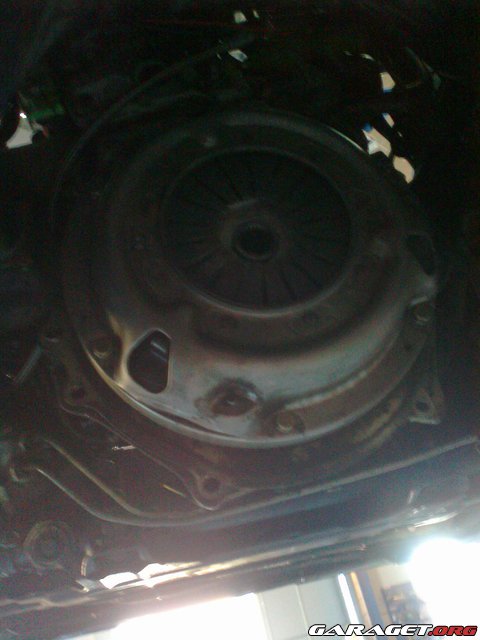

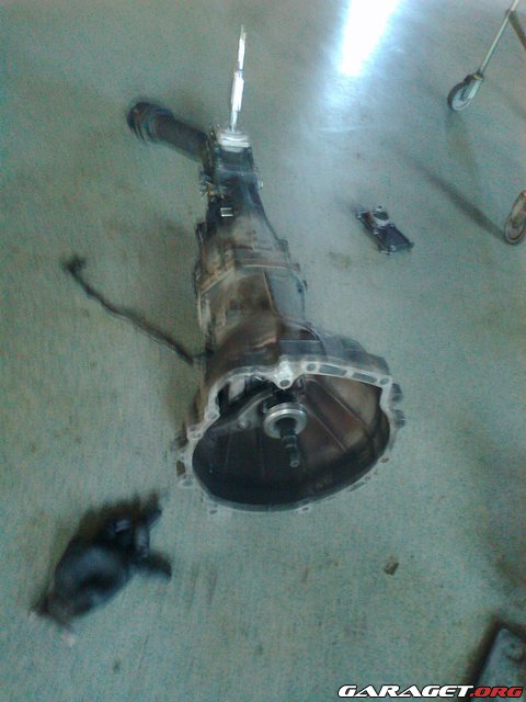

Har varit en händelserik vecka, började med att jag körde ner bilen till skolan i söndags för att se över kopplingen. Bilen hackade, misstände och gick dåligt, och på morgonen efter startade den inte alls. Blinkers hade också slutat funka, suck... mad
Tröttnade på felsökningen och kunde inte få tag i nya tändstift så började med kopplingen istället som slirat och urtrampningslager har låtit illa. När jag hissade upp bilen märkte jag att slangen från oljereturen spruckit, skönt att jag märkte det nu iaf och inte på en väg i 150 :p
Iaf, fick av lådan och kopplingen var det inga större fel på konstigt nog. Ytan på svänghjul och tryckplatta var lite ojämna och vågiga, svårt att förklara! Slipade ner allt med smärgelduk så det blev jämnt och fint. Vet inte än om detta hjälper men vad ska man göra, är ju nya grejer sad
Har även lyckats montera shortshift och det nya urtrampningslagret, hoppas det funkar som det ska. Lite små-trött på problem nu, vill bara köra!
Nu när ni orkat läsa så mycket ska ni få se två fantastiska bilder.. roll
