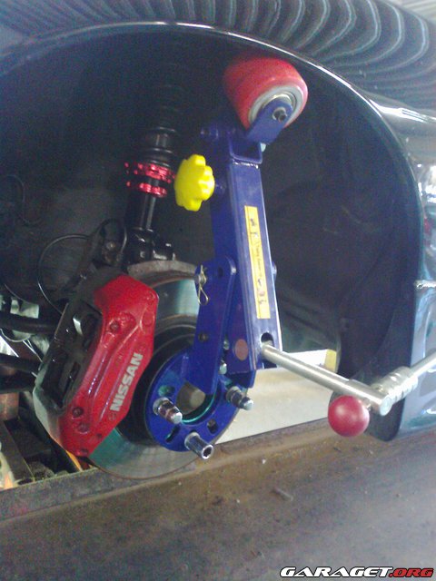

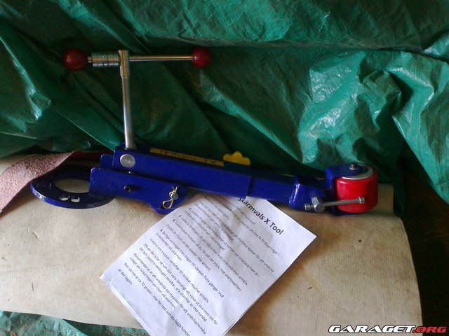

Är väldigt nöjd med bilen, motorn gick som den skulle (förutom tomgången=P) och höll tempen förvånansvärt bra och bromsarna tog bra som fan utan att tröttas ut något. smile Dock skrapade det i framskärmarna vid hård kurvtagning så ska låna en vals och göra en hjulinställning till nästa bankörning så det går att ligga i lite i kurvorna big_smile

Sen har jag fått låna en skärmvals av Simon, tack som fan för det!
https://www1.garaget.org/gallery/images/41/40970/40970-9154a0d2b19d9d8ad8d5648cb3bd3e24.jpg
Blev riktigt bra så nu är bilen redo för banorna igen  big_smile
https://www1.garaget.org/gallery/images/41/40970/40970-07650555c60759b7a08fd13122508779.jpg

Ser ut som vanligt, kanten är bara invikt så däcken går fritt wink

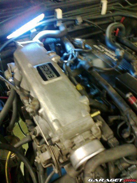

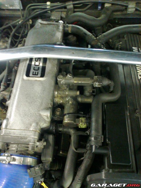

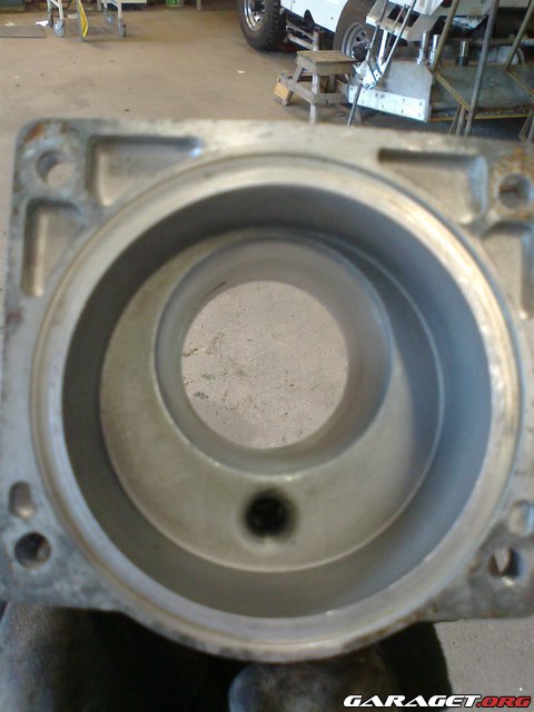

Har fått tummen ur och bytt insugspackning, spridare och svarvat LMM. smile
Att byta insugspackning med motorn i bilen är inget jag rekommenderar någon, ett tråkigt pissjobb helt enkelt tongue

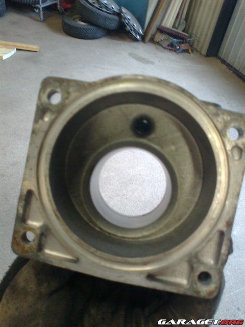

Började iaf med att plocka bort LMM som skulle svarvas upp till 49,5mm så att det funkar bra med skylinespridarna. smile
Original...
https://www1.garaget.org/gallery/images/41/40970/40970-5866580dd406babafe369ec097b0c01c.jpg
Svarvad..
https://www1.garaget.org/gallery/images/41/40970/40970-a97917b8fd1b7f6c9f32bb3697d754c5.jpg

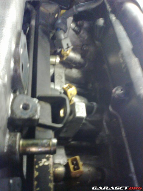

Sen gav jag mig på insuget, trångt som... big_smile
https://www1.garaget.org/gallery/images/41/40970/40970-3d9faaf6beec23a45e247822dba20a5c.jpg

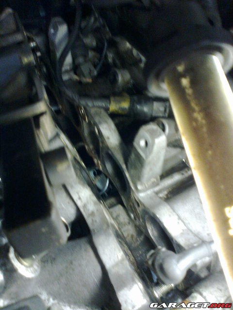

En liten packningsbit på rymmen, inte så konstigt att bilen har gått lite dåligt. smile
https://www1.garaget.org/gallery/images/41/40970/40970-a138e7fb650a633bf8acda49e1239de3.jpg
Efter några timmar jobb är det äntligen på väg isär, lägg även märke till den fula packningen till termostaten. Den är bytt också. :p
https://www1.garaget.org/gallery/images/41/40970/40970-8d0f62401f1430858571d72dd9588279.jpg

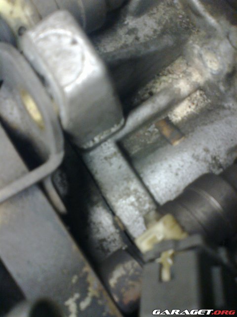

Skrapa bort gamla packningen..
https://www1.garaget.org/gallery/images/41/40970/40970-284f85c725133bf3b6518672f62085ae.jpg
Nya packningen i tillsammans med de nya spridarna
https://www1.garaget.org/gallery/images/41/40970/40970-ab832e4066c5f4e07e188687df614f43.jpg
Och färdigt... nu finns tomgång igen och bilen funkar som en klocka smile

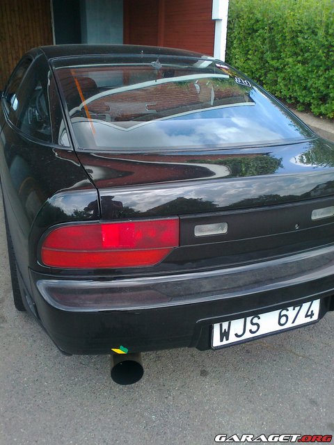

Har även fått dit lite kowla dekaler, om det går att se. Har tänkt fylla hela sidan på bakrutan ner så småningom men vet inte riktigt med vad smile
https://www1.garaget.org/gallery/images/41/40970/40970-89673c273912680617eb461b41afecd4.jpg

Fram med gasblåsan bara och bränn upp hela hålet i din LMM wink Meka bort insuget på ca18det e nog inte såskillt kul smile

ser bra ut!smile en idiot fråga kanske .. men som ja ser det måste man ta bort insuget för å byta spridare va? känns nästan som om det är ett värre projekt än turbo byte?? sjuuuukt trångt vid insuget ju:O

Nja, tror man klarar sig utan att lyfta insuget.. Har inte kollat så noga efter spridarna smile
Nu ska ni tänka på att detta är en V6a, hade jag haft V8an så hade de vare ännu trängre tongue
Men ska man göra nått med motorn så verkar de mesta vara enklast om man sänker ner framvagen (motorn sitter skruvad i framvagnen på den här generationen)

Såg trångt ut det där tongue På CA18 behöver man iaf inte lyfta av insuget för att byta spridare men det är lite klurigt att få bort spridarbryggan ändå smile
