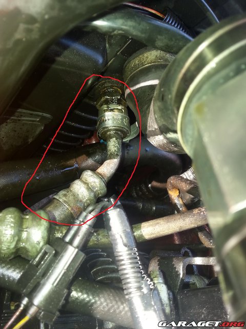

https://www1.garaget.org/gallery/images/187/186796/186796-8c6423f032c27326e9bed59478f6fa9a.jpg
Kan det vara denna slangen? smile

japp det är till oljekylaren... nyklämma+packningar ALLTID när man byter dessa då slipper man tattar lösningar som på bilden med en slangklämma..

ägaren innan som meckade ihop detta! ska iväg till liljas och höra vad dom tar för ny klämma och packningar någon dag i veckan! smile

iof kan det vara en bra säkerhets åtgärd varit med om att dom släpper men aldrig mednya klämmor.. dom kostar inte jäääte mycket sist jag handlade.
