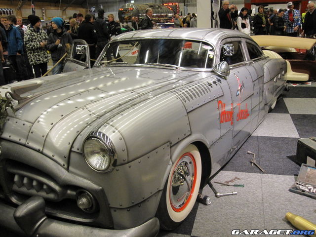

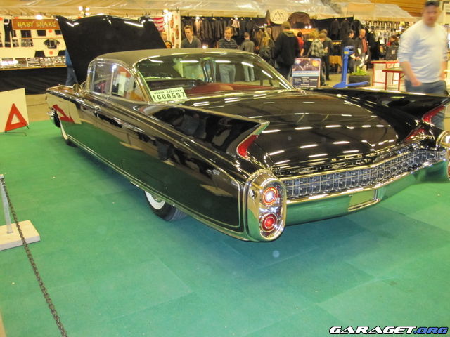

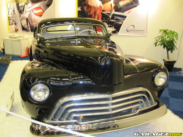

Var ner till elmia i fredags och tog ett par kort:
