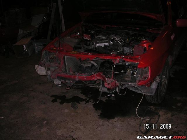

https://www1.garaget.org/gallery/archive/76994/795049_6h413o.jpg
såhär såg den ut när jag hämtade den.

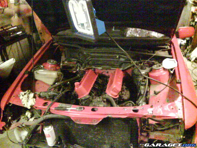

https://www1.garaget.org/gallery/archive/76994/795075_p50otw.jpg

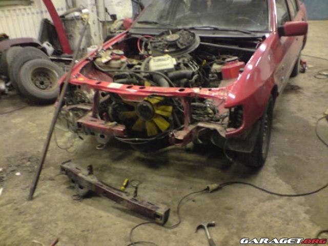

plockade bort huv, lysen kylare mm..

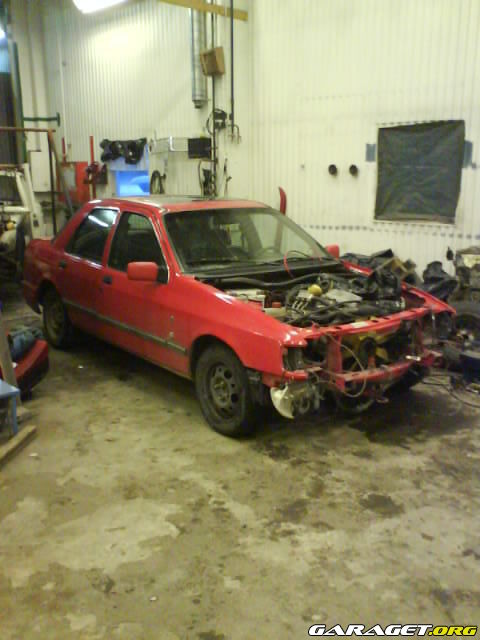

https://www1.garaget.org/gallery/archive/76994/795076_ld6wi1.jpg
kapade bort den krockade balken.

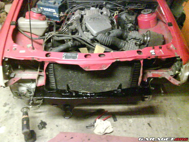

https://www1.garaget.org/gallery/archive/76994/795077_x17yt3.jpg
svetsat dit den nya balken och kladdat på massa underredsmassa smile

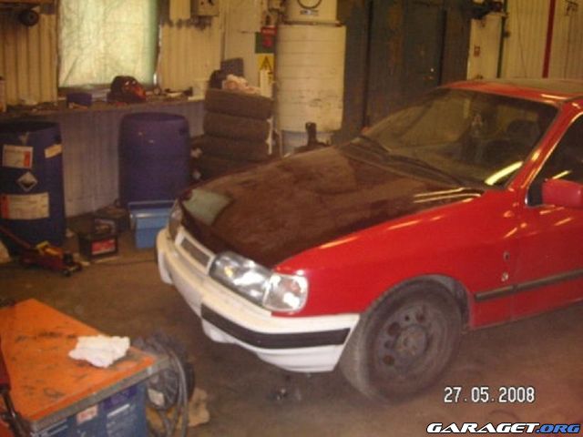

https://www1.garaget.org/gallery/archive/76994/795082_je1rtk.jpg
monterade kofångare lysen och huv smile

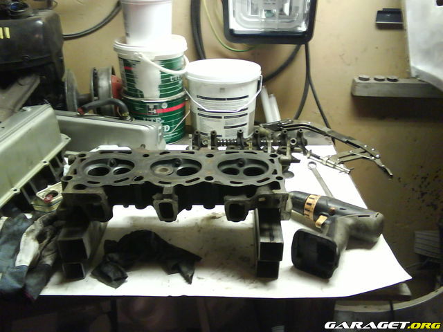

https://www1.garaget.org/gallery/archive/76994/795085_o0hwpn.jpg

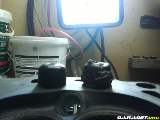

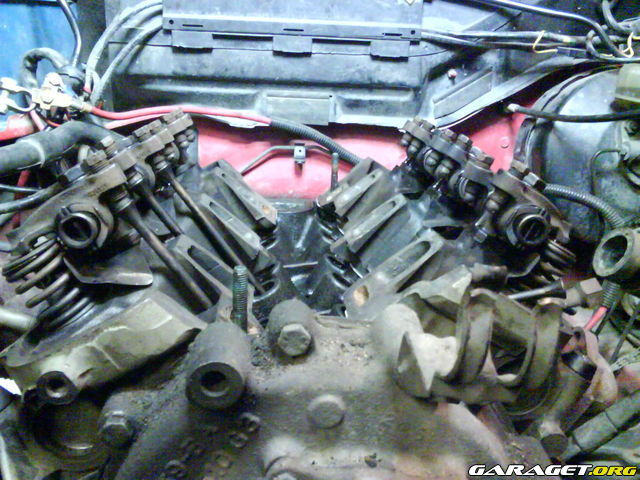

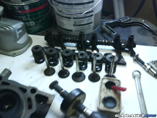

en topp packning hadde gått när förraägarn kört hem den efter krocken, så jag plockade bort båd topparna å tvätta av dom från all olja å skit, sedan tog jag bort ventilerna och slipade in den å bytte ventiltätningar!
29 Inlägg
3 november 2009
https://www1.garaget.org/gallery/archive/76994/795092_dj92nq.jpg
ja man se ju vilken ventiltätning som är använd xD

https://www1.garaget.org/gallery/archive/76994/795455_fl10ee.jpg
slipade in dom sista ventilerna i dag och satt ihop topparna och skruvade fast dom på motorn:)

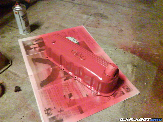

lackade ventilkåporna. vet ej om det komma se så bra ut, men aja värt å pröva iaf är väll bara att lacka om ifall de ser förjävligt ut;)

idag har jag inte orkat göra så mkt, men har iallafall lackat andra ventikåpan:)
