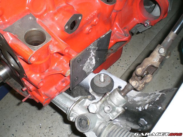

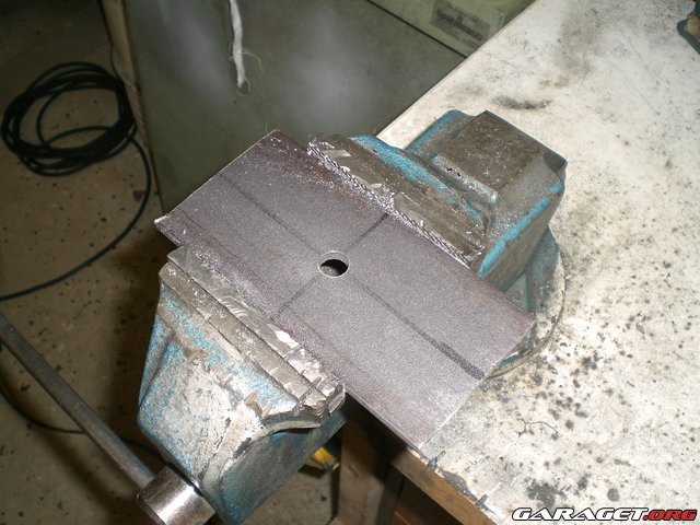

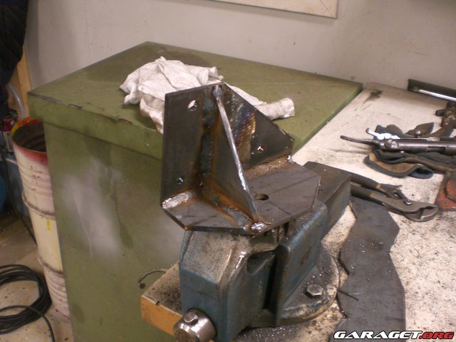

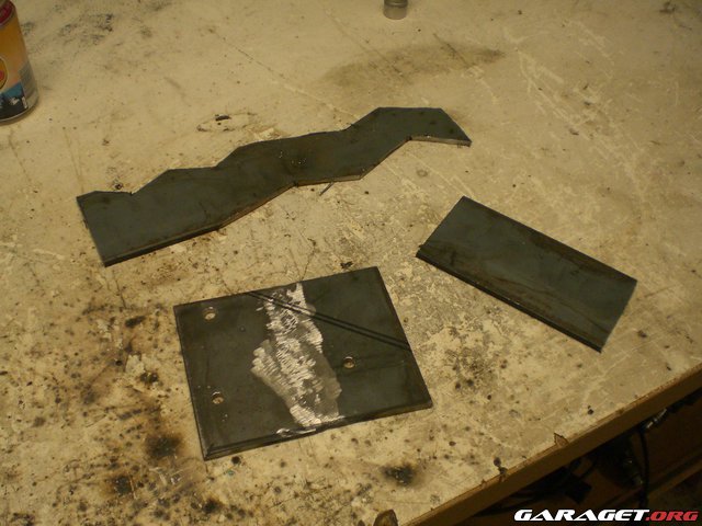

Nu var höger motor fäste klart och så har jag varit iväg och hämtat ett packet
https://www1.garaget.org/gallery/images/123/122861/122861-a0f039b5bb7f82431a50189a02456343.jpg
Kan detta bli nåt ?
https://www1.garaget.org/gallery/images/123/122861/122861-c4a832d45657df4a06afbdedb9436f77.jpg
https://www1.garaget.org/gallery/images/123/122861/122861-91c653b9370ccbfc11f664bd168a3e1e.jpg
https://www1.garaget.org/gallery/images/123/122861/122861-87becd73caaada4675b9d923841dd781.jpg
det var lite trångt så jag fick kapa bort lite så det blir inte riktigt lika dant som andra sidan
ska fila till kanterna lite, sen är det helt klart
https://www1.garaget.org/gallery/images/123/122861/122861-ef691e57096af9049f0477d62000eaf4.jpg

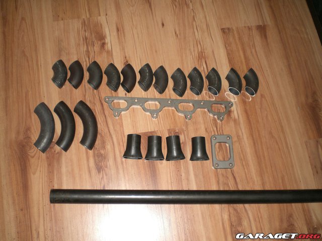

Lite grenrörs delar smile

Hade du inte ett grenrör redan? BTW ser grymtbra ut!

Blir finfint med hemmabyggt grenrör! big_smile

Jo till 8v topp, Tackar
ja jag hoppas det wink

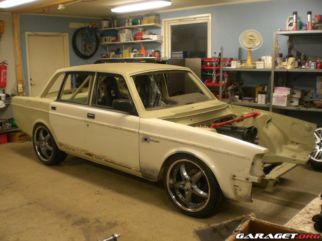

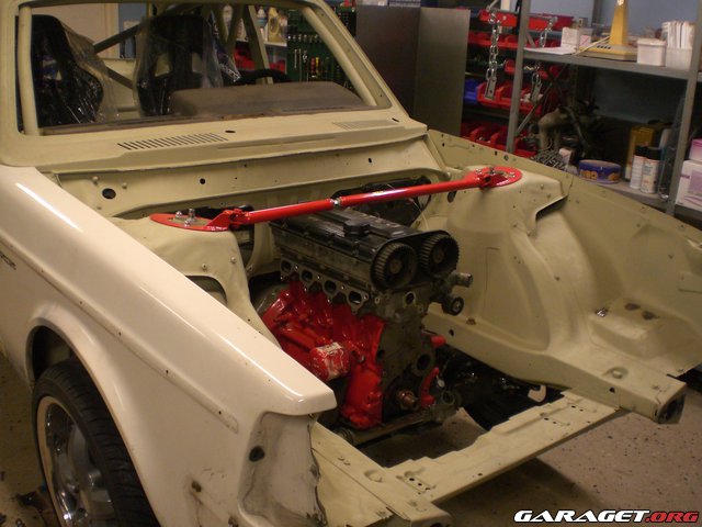

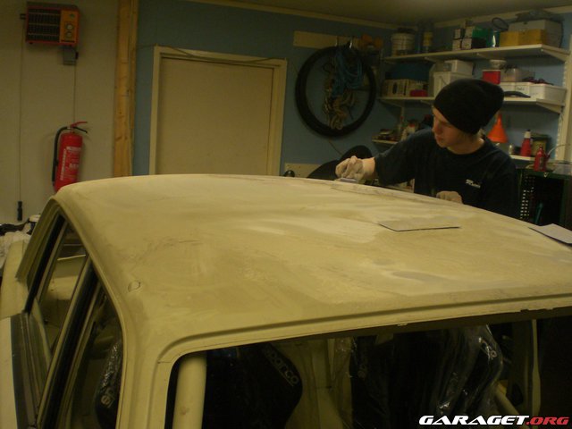

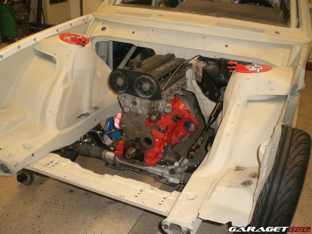

Jag har varit sjuk så det har varit ett uppehåll på ca 2 veckor men nu går det framåt igen..
Chrille har börjat att slipa taket och bilen är nere på golvet, toppen är på och lite små fix. blir lite bilder med smile

ser kanon ut, riktigt stadigt

Ser riktigt grymt ut! Kommer bli riktigt elak när den är klart!

#480

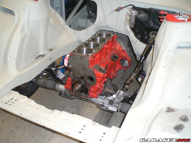

Fick du bygga om tråget för att ställa motorn så rakt?
