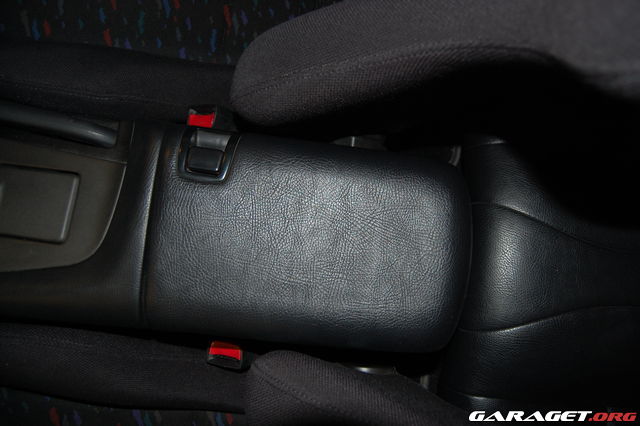

haha ja nu är det slutputsat för min del;) haah! har fått ett bra erbjudande nu så dags att gå på inredningen med kolfiber nu wink vad tror ni om det? dörrsidor och mittfack ? smile
Trodde det var olagligt att lägga upp porrbilder på garaget wink
Jag vill också ha kolfibersidor!!! yikes

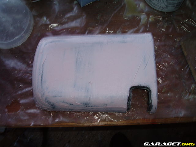

Rivit av skinnet som satt på, slipat bort allt envist skum och spacklat/slipat upp en skapligt jämn yta.
https://www1.garaget.org/gallery/archive/29463/828265_bv111c.jpg
Spackel!

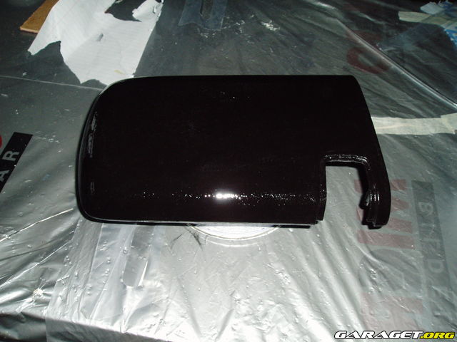

Tog tyvärr inga bilder föränn jag lagt på lite svart färg. Här är färgen på och ett tunt lager epoxy.
https://www1.garaget.org/gallery/archive/29463/828267_r9nh3c.jpg
Lack och epoxy på!

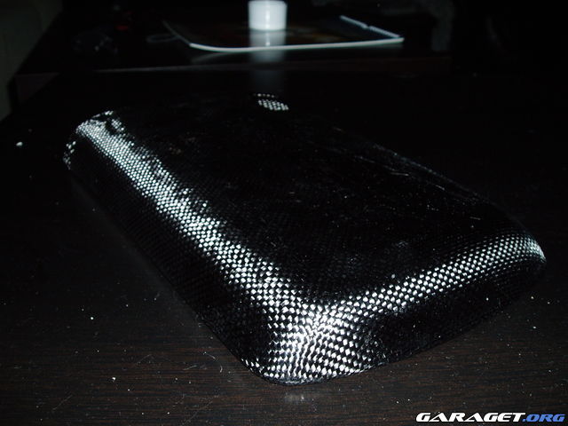

Lite dålig bild och en skitig lins tongue Men här e en iaf!
Kolfiber ligger nu på, men ingen topp-epoxy än så det går inte att jämföra med slutresultatet. Men det tar sig wink
https://www1.garaget.org/gallery/archive/29463/828435_zkhogq.jpg
Kolfiber

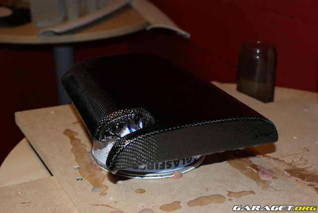

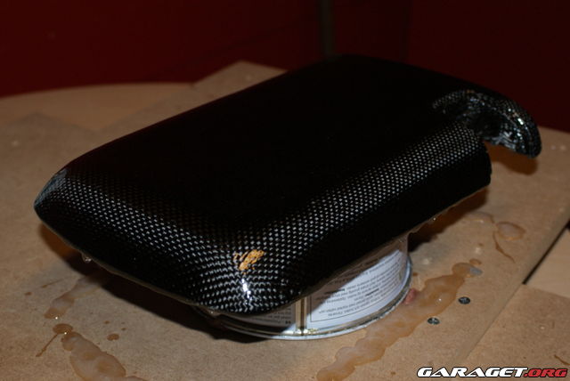

#217

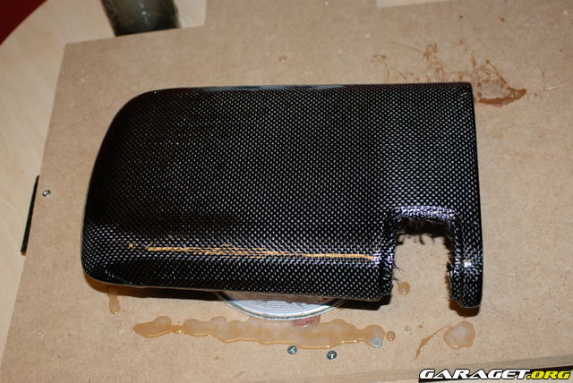

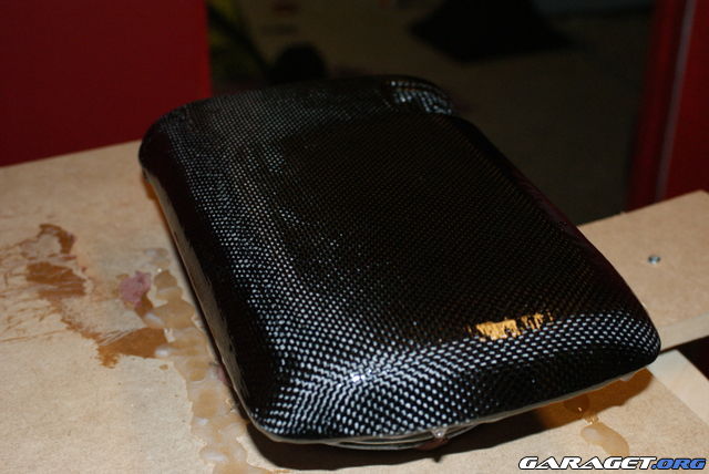

Sådär. Första lagret epoxy ligger på... Eventuellt ett till, sen klarlack... Fixar vi imorgon tongue Här e några bilder i alla fall......
https://www1.garaget.org/gallery/archive/29463/828699_cpoppq.jpg
Första lagret epoxy
https://www1.garaget.org/gallery/archive/29463/828700_gwe05k.jpg
Första lagret epoxy
https://www1.garaget.org/gallery/archive/29463/828701_8z33v5.jpg
Första lagret epoxy
https://www1.garaget.org/gallery/archive/29463/828702_kwksqr.jpg
Första lagret epoxy
