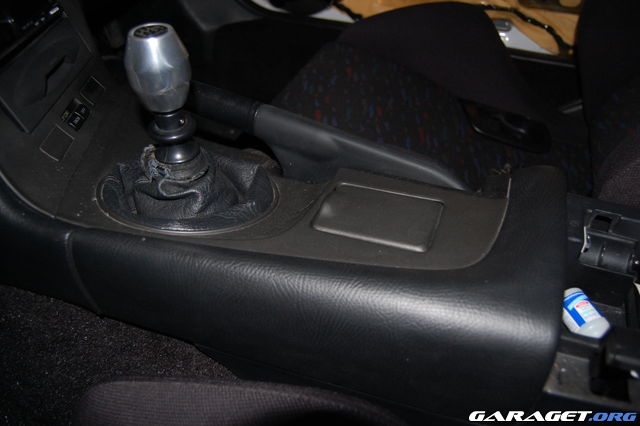

https://www1.garaget.org/gallery/archive/93443/830301_q2rhph.jpg
Liten uppdatering här! Är inredningen som är på G nu istället för motorn..smile Dörrsidorna har plockats av här

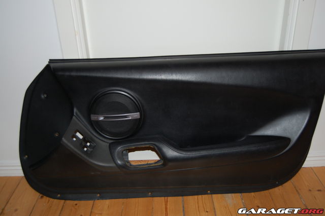

https://www1.garaget.org/gallery/archive/93443/830304_idbfpv.jpg
Här får Henrik en chans att visa sina skickligheter smile Dörrsidorna ska Draperas med kolfiber! Vid frågor ang detta får Henrik svara på "Nosferatos" wink

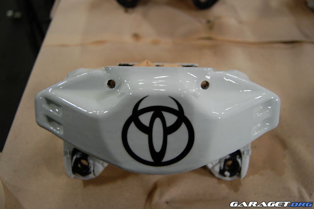

https://www1.garaget.org/gallery/archive/93443/830308_e97lfq.jpg
Över tills mina broms ok som nu har fått 3 lager klarlack!

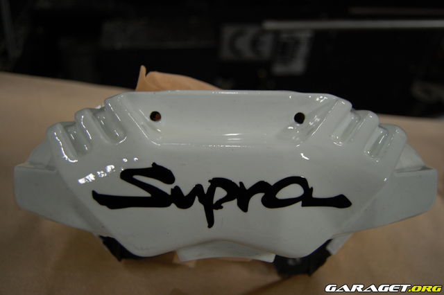

https://www1.garaget.org/gallery/archive/93443/830310_1z17xj.jpg
