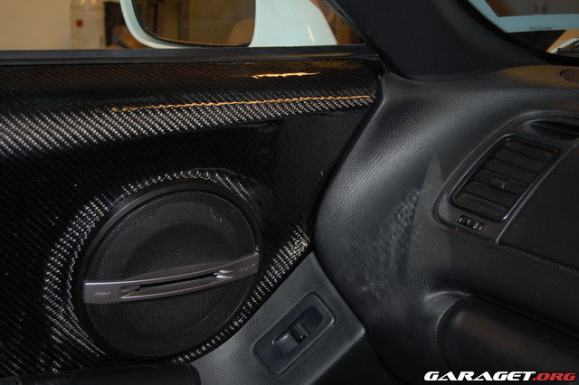

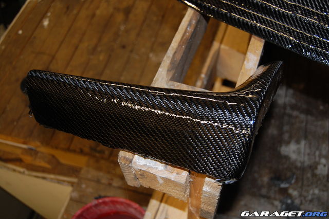

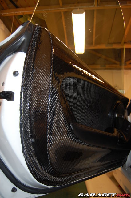

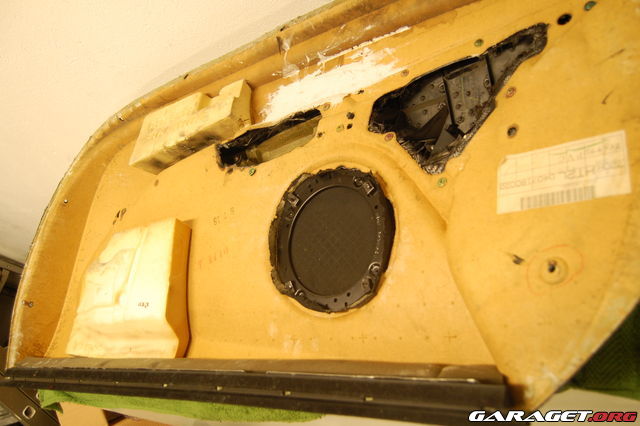

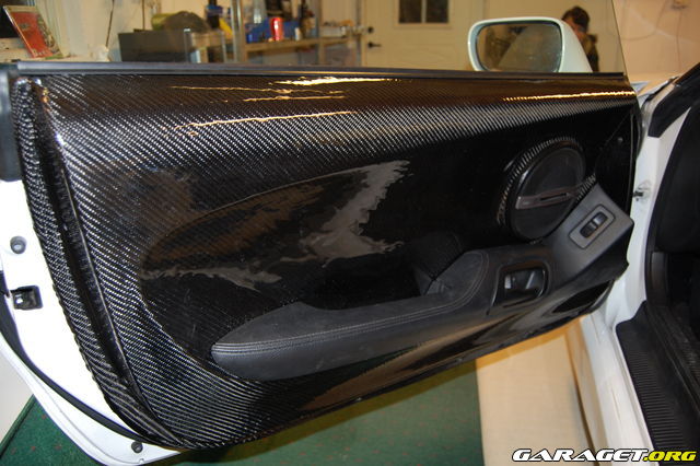

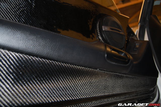

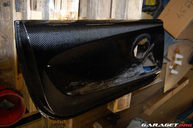

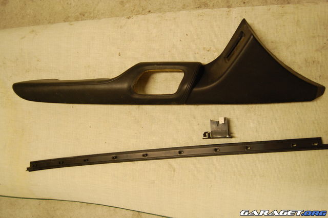

https://www1.garaget.org/gallery/archive/93443/847124_z5otwu.jpg
Börja med att slipa när jag kom hem från jobb smile sen blev det 2 lager klarlack till sen fick de va nog!

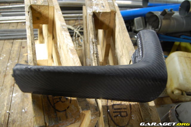

https://www1.garaget.org/gallery/archive/93443/847126_a7x5lx.jpg
efter 4 lager epoxi

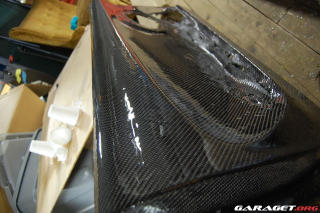

https://www1.garaget.org/gallery/archive/93443/847128_uqruyr.jpg
skar av allt överflödigt kolfiber runt kanterna
https://www1.garaget.org/gallery/archive/93443/847129_bms9k7.jpg
nerslipat redo för klarlack, och har nu fått några lager lack blir klar imorgon smile

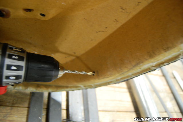

https://www1.garaget.org/gallery/archive/93443/847132_jencob.jpg
borra alla skruvhål i dörrarna
https://www1.garaget.org/gallery/archive/93443/847135_wik5gh.jpg
tror detta var en av dom sista lagerna klarlack..dags för montering
https://www1.garaget.org/gallery/archive/93443/847139_ucyet3.jpg
https://www1.garaget.org/gallery/archive/93443/847143_inw0yh.jpg
fastskruvat och klart för montering! ÄNTLIGEN!

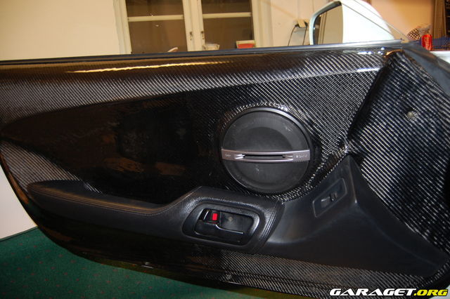

https://www1.garaget.org/gallery/archive/93443/847147_3nzpuo.jpg
Här har vi då slutresultatet! big_smile (ej helt fastskruvad)
https://www1.garaget.org/gallery/archive/93443/847150_kr0mp1.jpg
Tycks? smile

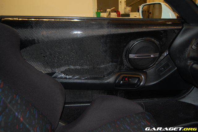

https://www1.garaget.org/gallery/archive/93443/847153_wh77ij.jpg
smile
https://www1.garaget.org/gallery/archive/93443/847155_mnf8p9.jpg
porr!

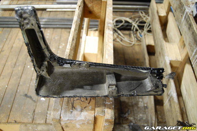

https://www1.garaget.org/gallery/archive/93443/847156_d9muw8.jpg
https://www1.garaget.org/gallery/archive/93443/847157_nf95mq.jpg
Här kan man se skillnaden på hur det såg ut innan wink
Få höra vad ni tycker nu då smile nästa sida kommer bli ännu bättre! wink

#437
Ser bra ut men håller med Sir_Daniel. Ljusbrytningen ser ju diffus ut.
Mitt handsfack och rattkåpa blir klart imorgon iaf och monteras på fredag! Woho!
1 067 Inlägg
27 januari 2010
#438
RobinS2 skrev:
Lite många kommentarer att svara på men tackar så mkt ni som tycker det ser bra ut! big_smile
visst överlag ser det bra ut men kan även hålla med sir_daniel och fellow att det ser lite ojämt ut! visst när man fotar med en bra kamera och har blixt på det så blir det känsligt för minsta lilla..men kan också säga att dom är lite ojämna på sina ställen men efter ca 6H slipande så tröttnade jag..får finnas nån gräns..i sånna fall får man få tag i någon maskin eller liknande! kan säga att epoxin är bra mkt hårdare än aluminum! lite för bra!...sen är det första gången för mig så visst här finns säkert många som gjort det mkt bättre än mig..ska se om någon orkar hjälpa mig med dörrsidan på MIN sida den är ju viktigast wink hehe.. men tack för alla fina kommentarer uppskattas! big_smile
