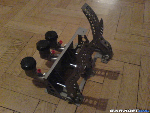

nån som vet vart det finns mindre dyra pedalställl både ståände och hängande får gärna skriva??? eller om man ska ta fram sin konstnärliga sida och bygga själv.
Senast redigerat av nitro177 (7 december 2009)
1 291 Inlägg
7 december 2009
Det finns en kille på rejsa som bygger fina pedalställ. gockis1 heter han där.
Har ett sånt till min corsa och det är kanonfint smile
213 Inlägg
7 december 2009
japp har kollat lite på hans ställ och dom värkar vara rätt bra tror det blir ett sånt,,
https://www1.garaget.org/gallery/archive/74299/814989_46e070.jpg
pedalställ.
