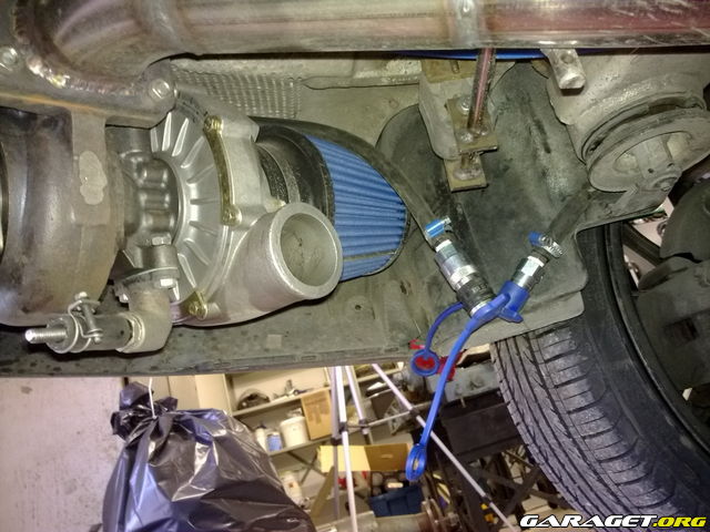

Skickar upp en bild på snabbkopplingarna till oljetillförseln för turbon tongue
https://www1.garaget.org/gallery/archive/20534/917338_9lecdv.jpg
Snabbkopplingar för oljetillförseln

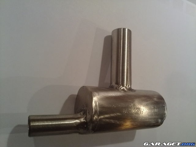

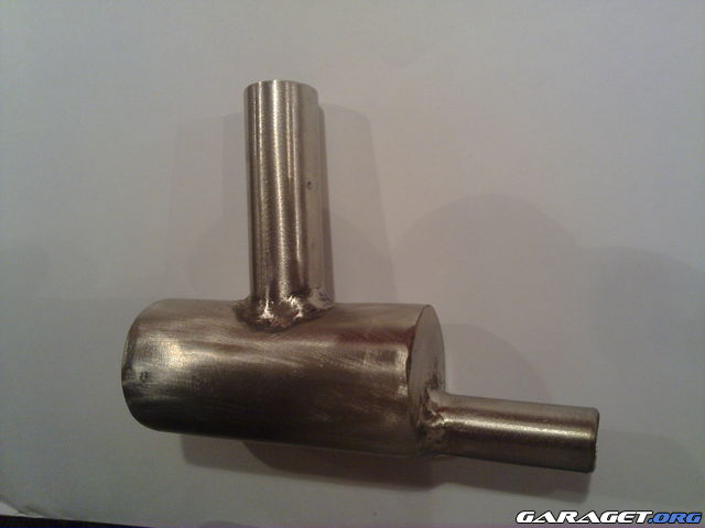

Snidat ihop en liten oljecatchtank till oljereturen så länge, väntar nu på en oljefläns som kommer troligtvis på tisdag (handlade än en gång av Bonje på e30.se big_smile) den ska svetsas fast mot, ska även dit med ett t-kors efter tanken och montera en tryckvakt som tänder en lampa om returoljepumpen skulle gå sönder.
https://www1.garaget.org/gallery/archive/20534/934355_l814ro.jpg
Oljereturcatchtank
https://www1.garaget.org/gallery/archive/20534/934356_6dwasy.jpg
