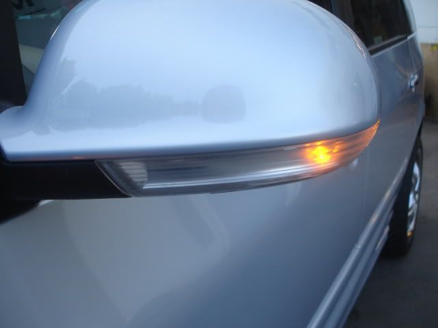

Här kommer det en ganska stor uppdate, sorry för att jag inte har uppdatat som jag lovade er sad, det blev så mycket inför studenten så man han inte så mycket med annat, sen bar man sig iväg till kusinernas och polarnas student i falkenberg och där valde  vi att stanna en hel vecka  till och med:), vi har haft det underbart minst sagt smile, dags för er att ha lite kul...hoppas jag tongue

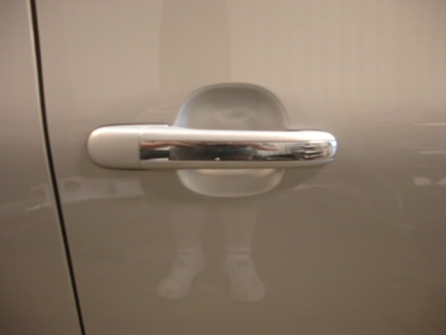

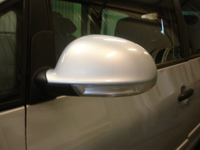

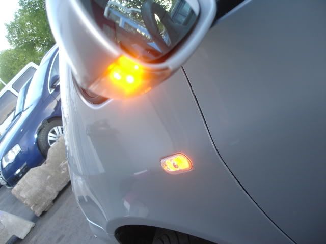

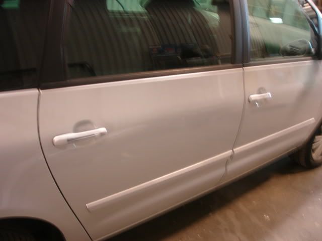

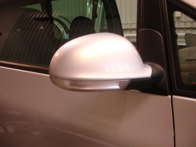

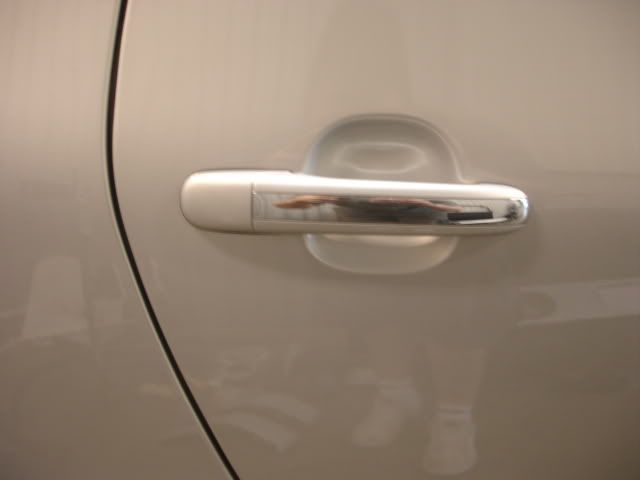

Vi monterade klart alla backspeglar samt, dörrhandtagen smile
http://i267.photobucket.com/albums/ii305/venhar_bara/DSC07838.jpg
http://i267.photobucket.com/albums/ii305/venhar_bara/DSC07839.jpg
Fan vad stor skillnad det blev med dessa dörrhandtagen !,
http://i267.photobucket.com/albums/ii305/venhar_bara/DSC07840.jpg
http://i267.photobucket.com/albums/ii305/venhar_bara/DSC07841.jpg
http://i267.photobucket.com/albums/ii305/venhar_bara/DSC07842.jpg

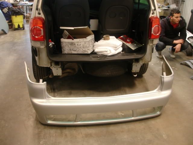

Vi prövade hur baken skulle sitta, vi måste dock förlänga fästena för att den ska kunna sitta bra smile
http://i267.photobucket.com/albums/ii305/venhar_bara/DSC07847.jpg

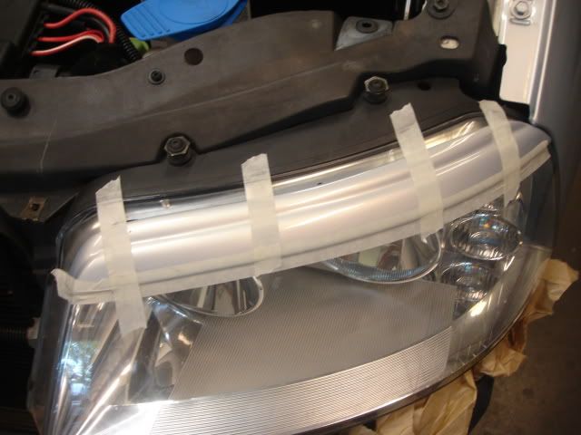

Tyckte det var dags att limma dit ögonlocken (bara bild på ena lyset)
http://i267.photobucket.com/albums/ii305/venhar_bara/DSC07848.jpg
http://i267.photobucket.com/albums/ii305/venhar_bara/DSC0749.jpg

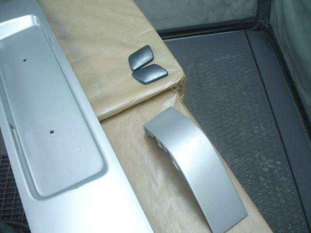

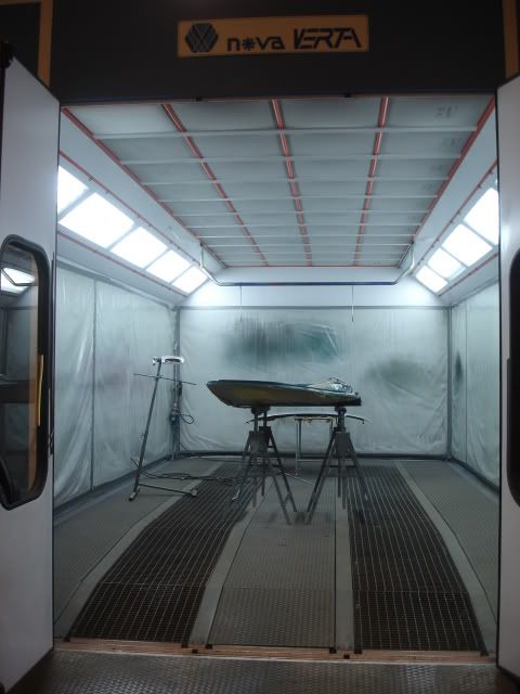

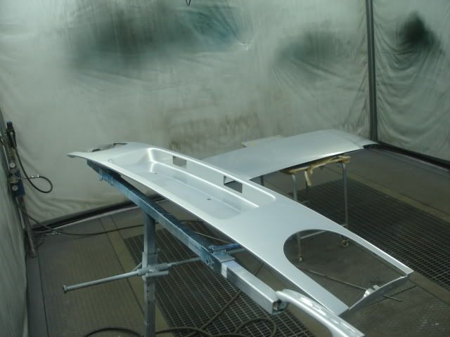

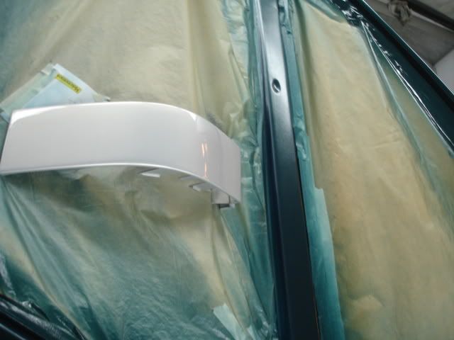

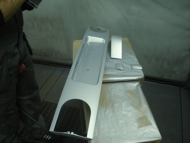

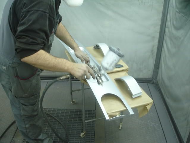

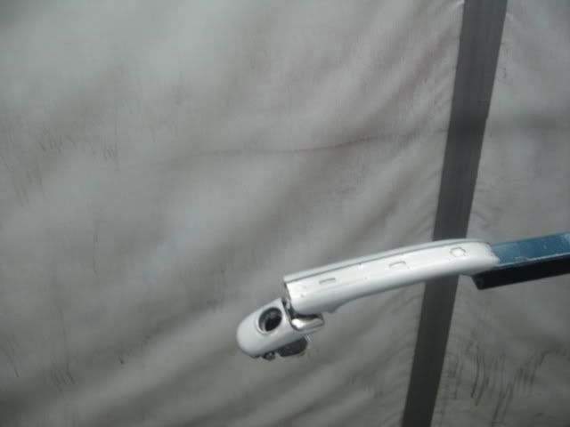

Dags för att lacka huiven, regskyltskåpan,  lampkorna bak , ett dörrhandtag  samt två täcklock.
Vi börjar med den silvriga baslacken
http://i267.photobucket.com/albums/ii305/venhar_bara/DSC07850.jpg
http://i267.photobucket.com/albums/ii305/venhar_bara/DSC07851.jpg
http://i267.photobucket.com/albums/ii305/venhar_bara/DSC07852.jpg
http://i267.photobucket.com/albums/ii305/venhar_bara/DSC07853.jpg
http://i267.photobucket.com/albums/ii305/venhar_bara/DSC07854.jpg
http://i267.photobucket.com/albums/ii305/venhar_bara/DSC07855.jpg
http://i267.photobucket.com/albums/ii305/venhar_bara/DSC07858.jpg
http://i267.photobucket.com/albums/ii305/venhar_bara/DSC07859.jpg
Nu vart vi klara med basen och klarlacken ska på, men innan vi klarackar så ragtagar vi alla ytor så damm och particklar inte fastnar under klarlacken (Ragtag en en trasa som har en klistrig yta, tvätta dem lackade ytorna försiktigt och den tar upp allt dam och dåliga particklar som kan skapa prickar och småbubblor när man klarlackar, klistret på trasan fastnar inte på dem lackade ytorna smile !)

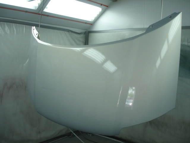

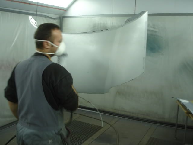

Klarlacken är nu äntligen på, vi valde att klarlacka en passatdörr som vi tidigare har baslackat, flera flugor i en smäll !
http://i267.photobucket.com/albums/ii305/venhar_bara/DSC07863.jpg
http://i267.photobucket.com/albums/ii305/venhar_bara/DSC07864.jpg
http://i267.photobucket.com/albums/ii305/venhar_bara/DSC07870.jpg
http://i267.photobucket.com/albums/ii305/venhar_bara/DSC07871.jpg
http://i267.photobucket.com/albums/ii305/venhar_bara/DSC07872.jpg

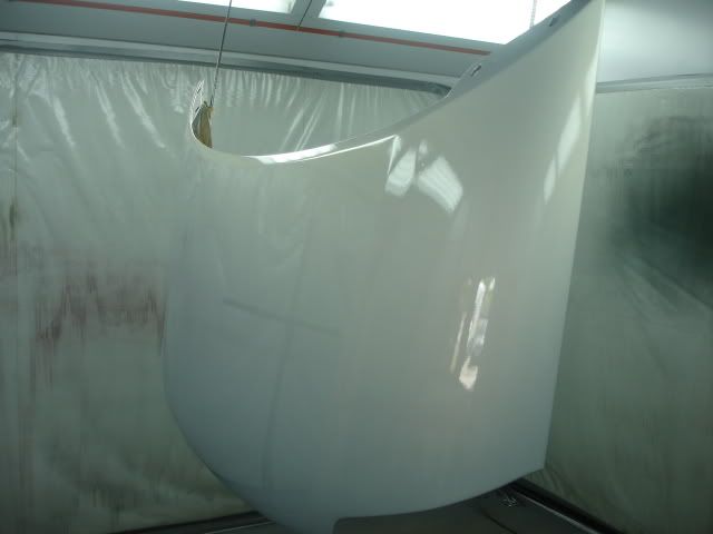

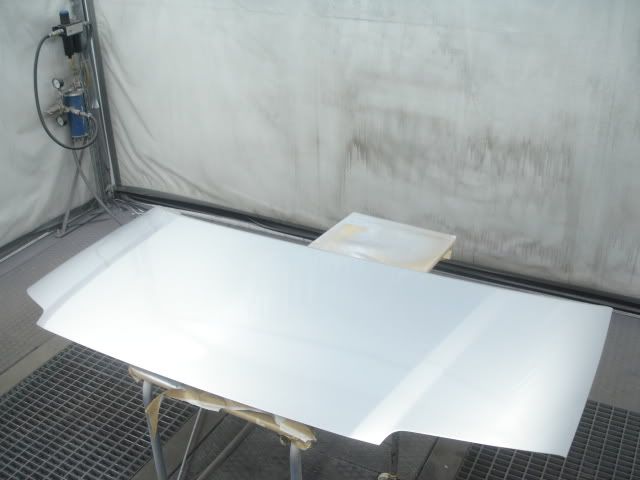

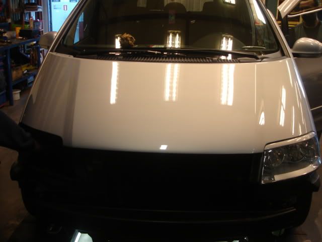

vi valde att ställa ner huven nu när den ska bakas, på så sätt slipper man rinnigar i klarlacken
http://i267.photobucket.com/albums/ii305/venhar_bara/DSC07868.jpg
Nu är alla delarna färdigbakade och torkade dessa  kan även börja monteras !

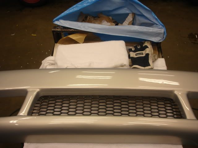

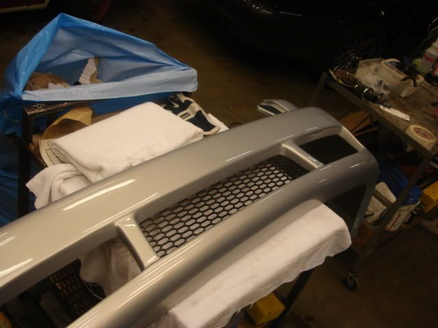

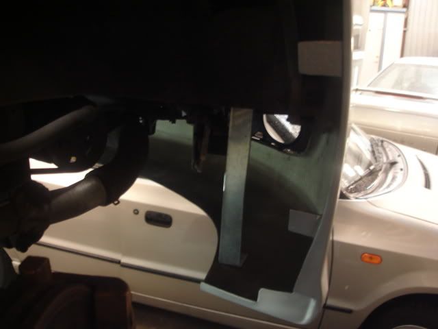

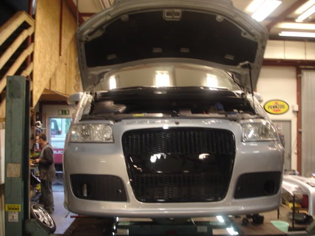

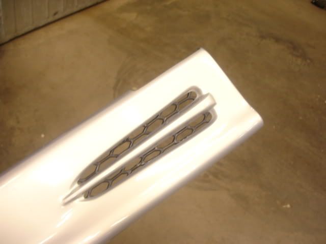

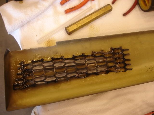

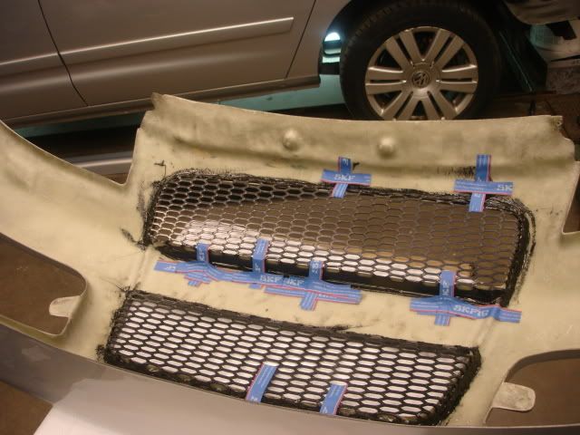

Jag började med att fäta gallrerna på fronten, insåg att det skulle ta ganska l¨ång tid om man endast är en pers och jobbar så jag fick bita i och börja.
Jag började med att skära två bitar och justera in den, sedan värmde jag kanterna och böjde in dem mot kanten, tog sedan en blöd tvättsvamp och kylde ner plasten så det stelnade, jag torkade med luftpistolen och dem var redo för limning.
http://i267.photobucket.com/albums/ii305/venhar_bara/DSC07867.jpg
Jag har limmat dit dem främre gallrerna med bilglassilicon, jag hoppas det håller i höga hastigheter
http://i267.photobucket.com/albums/ii305/venhar_bara/DSC07876.jpg

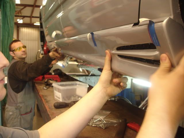

Nästa steg => sidokjolarna!
http://i267.photobucket.com/albums/ii305/venhar_bara/DSC07877.jpg

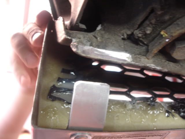

Jag värmde gallrena och bestämde mig för att använda mig av massa pistollim ist för siliconet, det kommer andå inte bli så stort tryck på sidokjolarna, men det satt som berget, gick inte ens o rubba !
http://i267.photobucket.com/albums/ii305/venhar_bara/DSC07879.jpg
Slutresultat
http://i267.photobucket.com/albums/ii305/venhar_bara/DSC07880.jpg

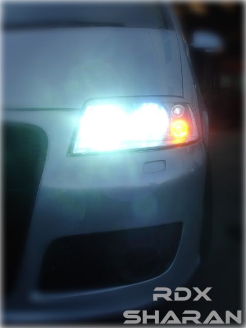

Efter sidokjolarna så vart jag sugen på att börja med det andra lyset, sedan vart det över till fronten, och detta var 3:e gången som den sitter på bilen tongue, vi bestämde oss flr att förstärka fronten, så vi slipper vibrationer och ostabilitet, dessa förstärkningar gjordes av 3mm rostfritt stål, vi fäste dem på balken  och på spoilern med popnit och en bricka smile, det ska vara stabilt, fronten går inte ens att vibrera !
http://i267.photobucket.com/albums/ii305/venhar_bara/DSC07885.jpg
http://i267.photobucket.com/albums/ii305/venhar_bara/DSC07881.jpg
http://i267.photobucket.com/albums/ii305/venhar_bara/DSC07883.jpg
http://i267.photobucket.com/albums/ii305/venhar_bara/DSC07884.jpg

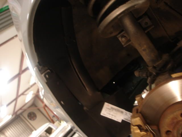

Vi köpte  och monterade nya innerskärmar smile, dem gamla var sprucka överallt yikes !
http://i267.photobucket.com/albums/ii305/venhar_bara/DSC07891.jpg
http://i267.photobucket.com/albums/ii305/venhar_bara/DSC07892.jpg

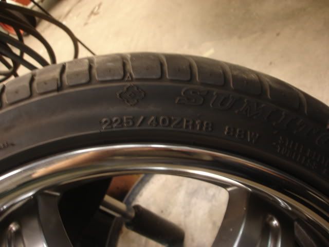

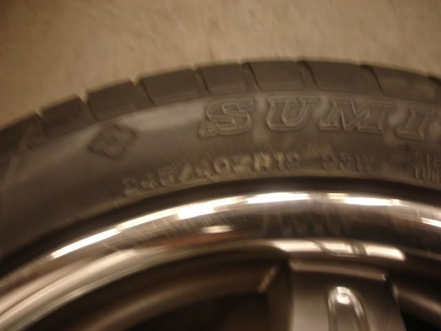

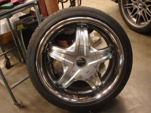

Precis när vi hade slutfört frontdelenså kom våra fälg o' däck  !
18”  Mega Inoxera Alloy fälgar
http://i267.photobucket.com/albums/ii305/venhar_bara/DSC07886.jpg
225/40Z R18 däck fram big_smile
http://i267.photobucket.com/albums/ii305/venhar_bara/DSC07887.jpg
245/40Z R18 däck bak big_smile
http://i267.photobucket.com/albums/ii305/venhar_bara/DSC07888.jpg

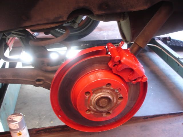

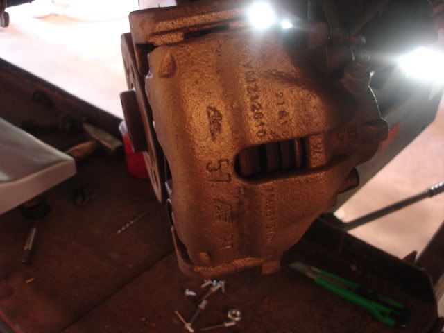

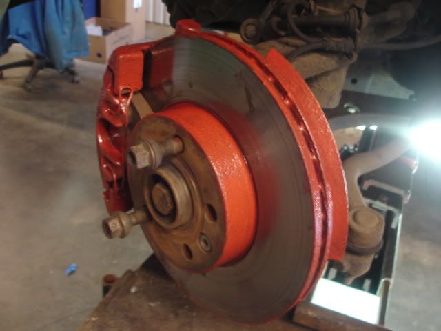

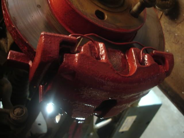

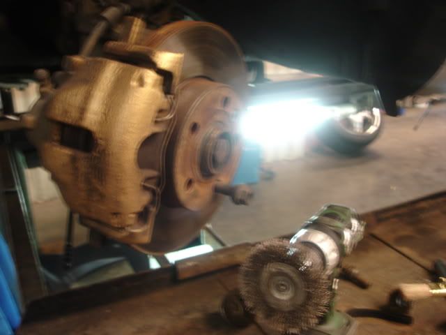

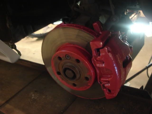

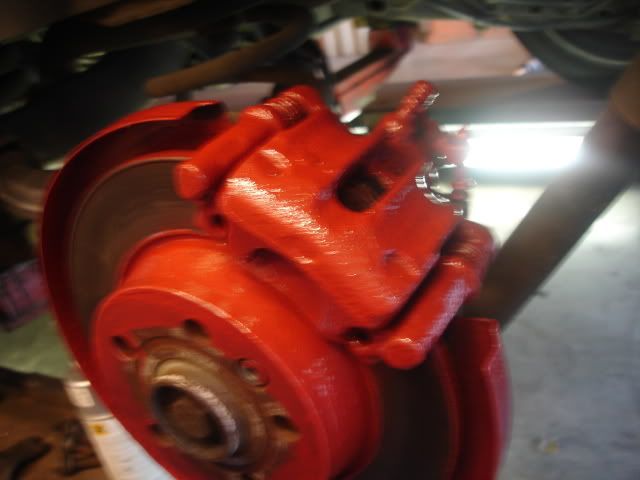

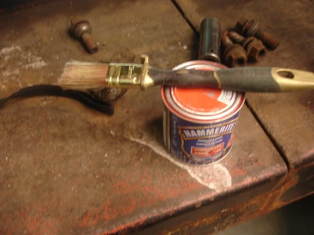

Ska man ha fina fälgar så ska man ha fina bromsok och skivor wink, blir lite sportigare också smile
Började med att borsta av allting noga med stålbortste och  hacka, sedan tvättade jag dem med noga med thinner smile
Röd hammarlack plus en finpensel:)
http://i267.photobucket.com/albums/ii305/venhar_bara/DSC07893.jpg
http://i267.photobucket.com/albums/ii305/venhar_bara/DSC07894.jpg
http://i267.photobucket.com/albums/ii305/venhar_bara/DSC07902.jpg
Äntligen färdiga, blev 5 lager hammarlack på allt smile hoppas det håller bara
http://i267.photobucket.com/albums/ii305/venhar_bara/DSC07895.jpg
http://i267.photobucket.com/albums/ii305/venhar_bara/DSC07897.jpg
http://i267.photobucket.com/albums/ii305/venhar_bara/DSC07916.jpg

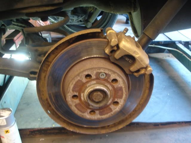

Nu vart det klart där framme, dags och röra sig bakåt mot röven...hahaha !
Bromspaketet borstat och klart, dags för målning
http://i267.photobucket.com/albums/ii305/venhar_bara/DSC07917.jpg
http://i267.photobucket.com/albums/ii305/venhar_bara/DSC07918.jpg
http://i267.photobucket.com/albums/ii305/venhar_bara/DSC07919.jpg
Blev frestad av att montera ena bakfälgen, blev det snyggt ! wink

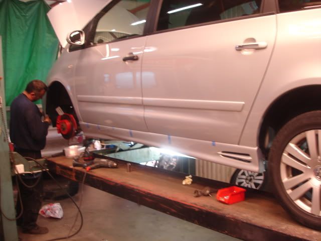

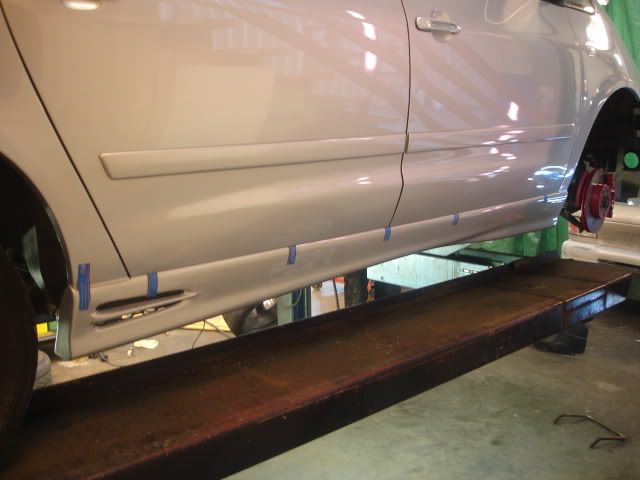

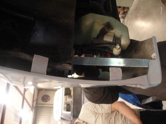

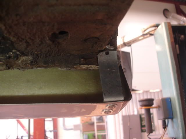

Nu var det dags för att fixa sidokjolarna men innan vi monterade så ville vi även ha dessa stabila, sodokjolar brukar fladdra vid höga hastigheter och det vill vi inte att dessa ska göra, vi bestämde oss för hur vi skulle göra fästena och, det blir total 3 st smile! 2 stycken vid ändarna och en i mitten.
Jag och kusinen fixar vinkeln
http://i267.photobucket.com/albums/ii305/venhar_bara/DSC07906.jpg

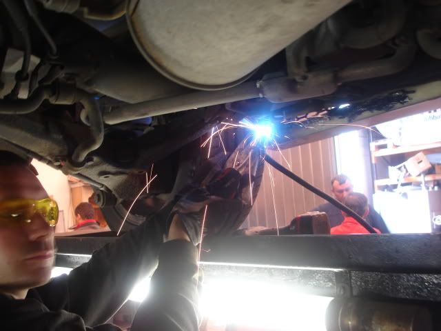

Ena fästet klart, vi har även slipa med vinkelslipen för dessa ska svetsas fast i underredet !
http://i267.photobucket.com/albums/ii305/venhar_bara/DSC07907.jpg
Andra fästet klart smile
http://i267.photobucket.com/albums/ii305/venhar_bara/DSC07911.jpg
Kusinen lägger siliconet på insidan utav sidokjolarna, jag har ofc lekt paparaci hela tiden wink
http://i267.photobucket.com/albums/ii305/venhar_bara/DSC07913.jpg
Kusinen svetsar klart alla fästena smile
http://i267.photobucket.com/albums/ii305/venhar_bara/DSC07912.jpg
Slutresultat !
http://i267.photobucket.com/albums/ii305/venhar_bara/DSC07915.jpg

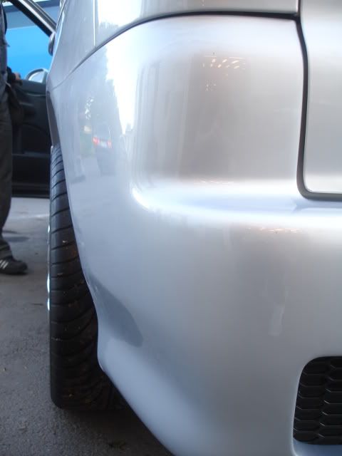

Nu var det bara baken kvar !
Håller på och fixar till gallrerna
http://i267.photobucket.com/albums/ii305/venhar_bara/DSC07889.jpg
http://i267.photobucket.com/albums/ii305/venhar_bara/DSC07890.jpg

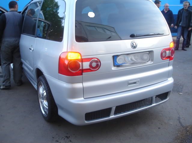

Tyvärr så blev det inga mer bilder på baken efterssom vi råkade tappa bort kameran under alla våra verktyg på vertygsbordet ahaha, vi hitta den när vi la alla vertyg på plats.

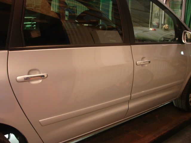

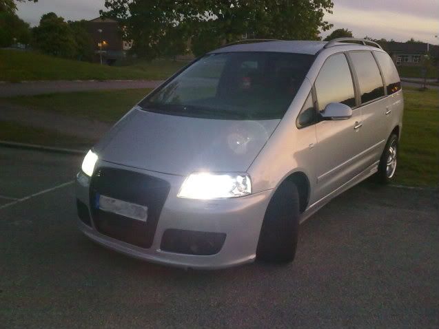

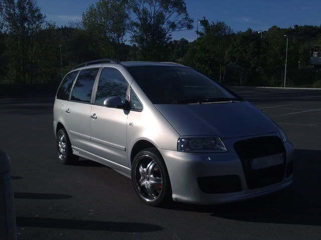

Nu till färdiga bilder, hela bilen är klar så enyoj smile, tog inte så mycket  bilder på hela bilen, detta för ett syfte tongue, ni får ännu vänta lite till hehe smile, ska be min tvillingbror ta bra kort med han systemkamera!
http://i267.photobucket.com/albums/ii305/venhar_bara/DSC07923-1.jpg
http://i267.photobucket.com/albums/ii305/venhar_bara/DSC07926.jpg
http://i267.photobucket.com/albums/ii305/venhar_bara/DSC07924.jpg
http://i267.photobucket.com/albums/ii305/venhar_bara/DSC07925.jpg
http://i267.photobucket.com/albums/ii305/venhar_bara/DSC07927.jpg
