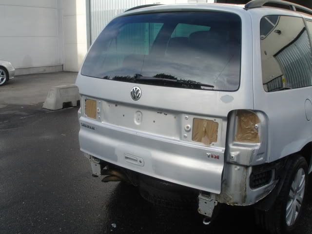

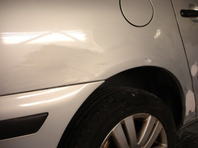

Dags för lite uppdate nu då smile

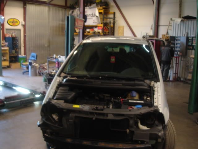

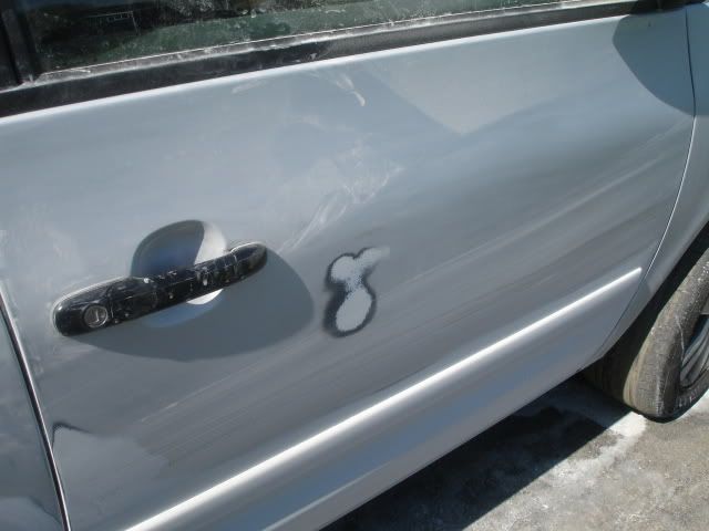

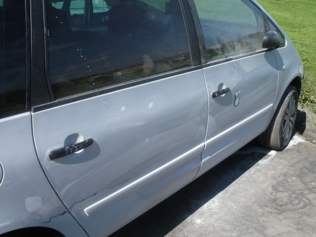

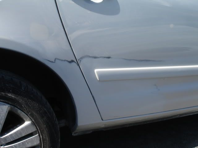

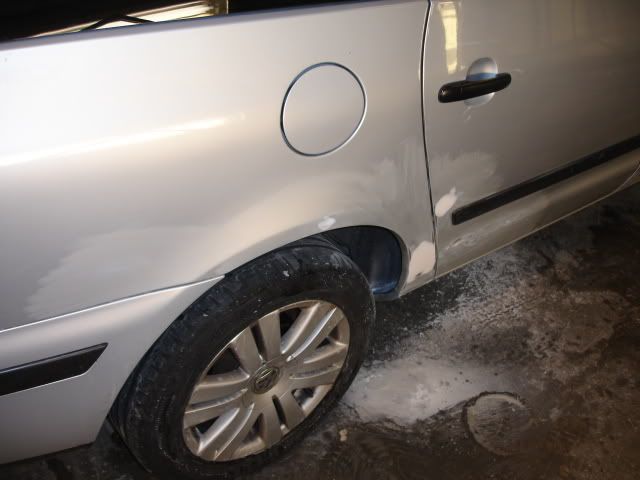

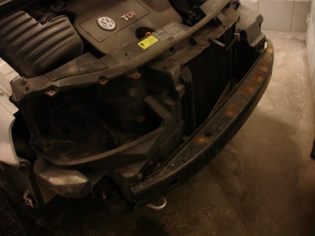

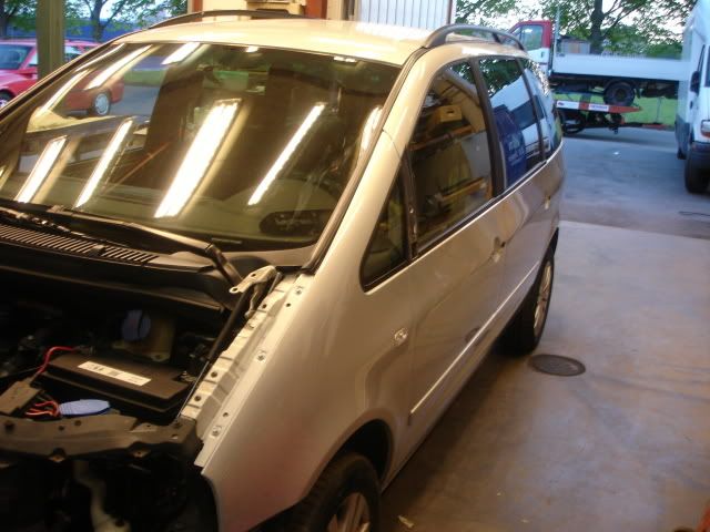

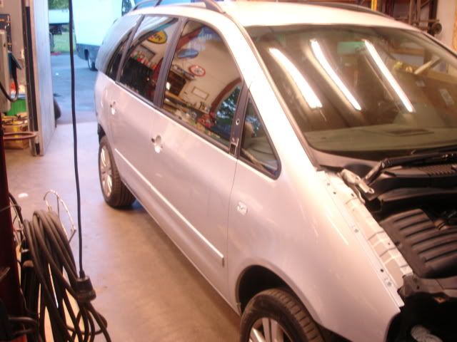

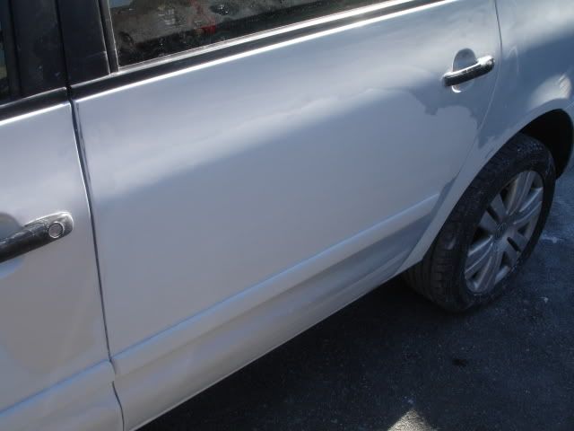

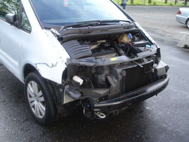

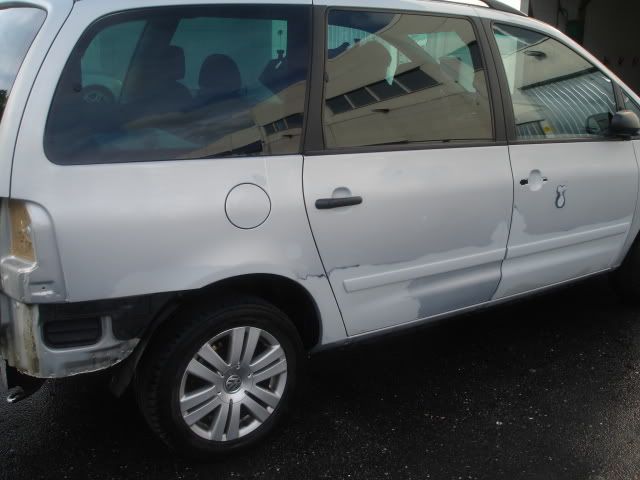

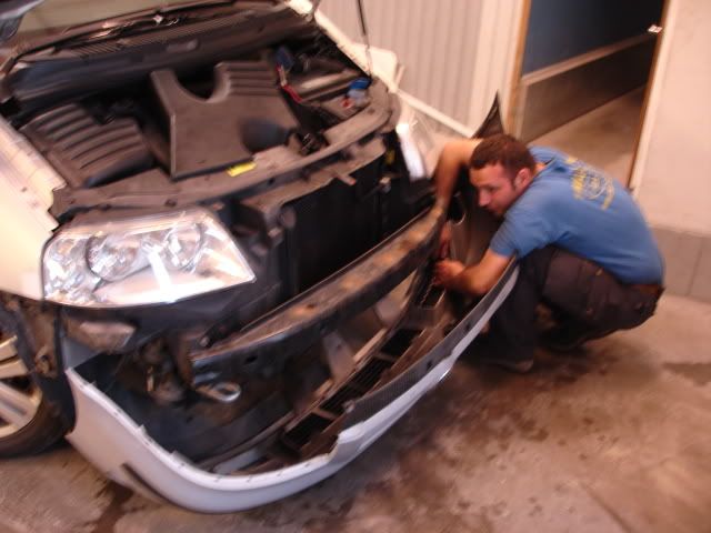

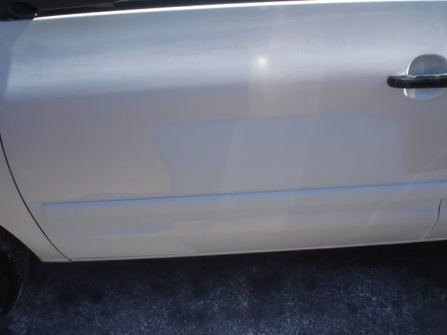

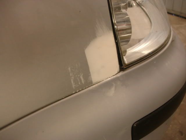

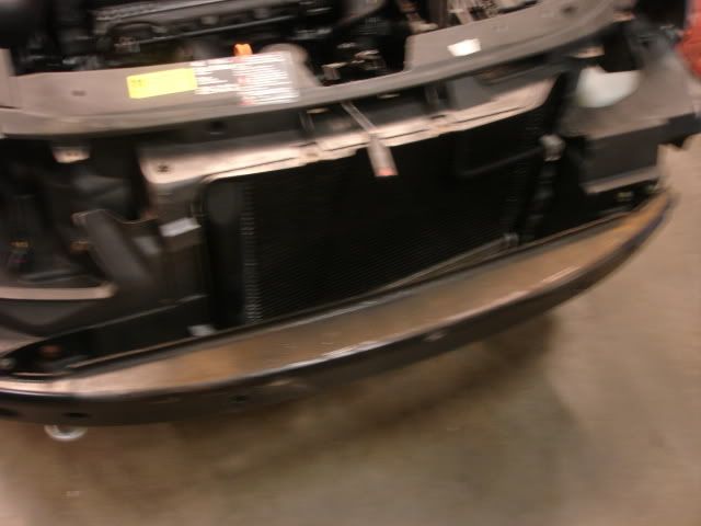

Detta hände igår...Vi letade efter små bucklor som hade orsakats på parkeringen av andra som inte kan öppna bildörrarna försiktigt, sen lite andra parkeringsskasor och stenskott, det slipades och spacklades såklart smile
Först började vi jag och min kusin (som är på bilden) montera ner fronten, gick på knappt 2 minuter efterssom den har varit nere 3 gånger innan tongue
http://i267.photobucket.com/albums/ii305/venhar_bara/DSC07679.jpg

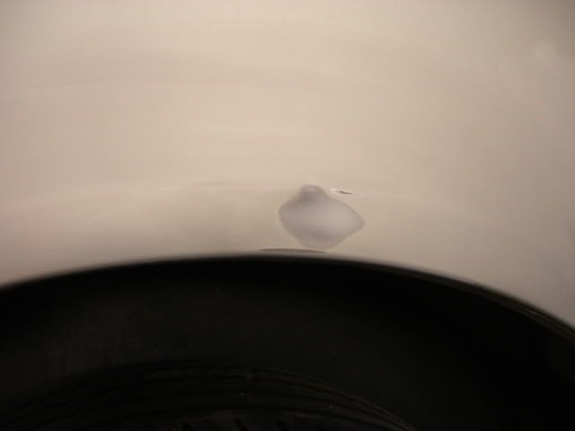

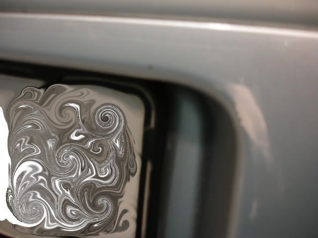

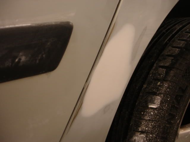

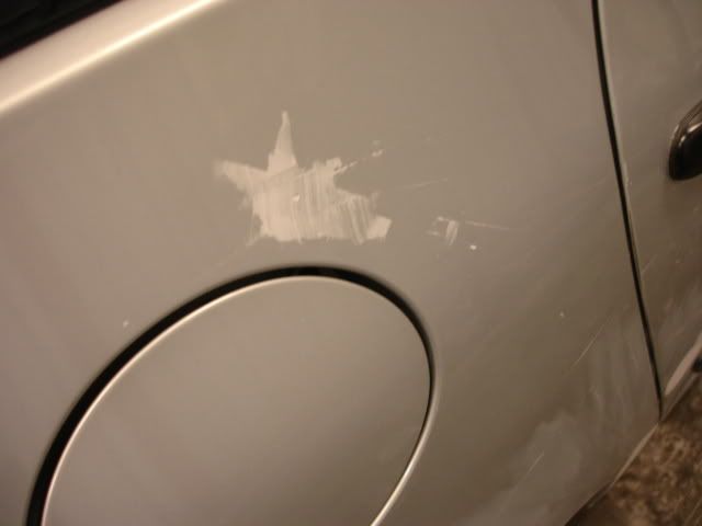

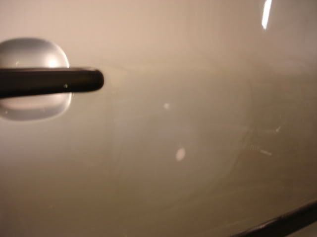

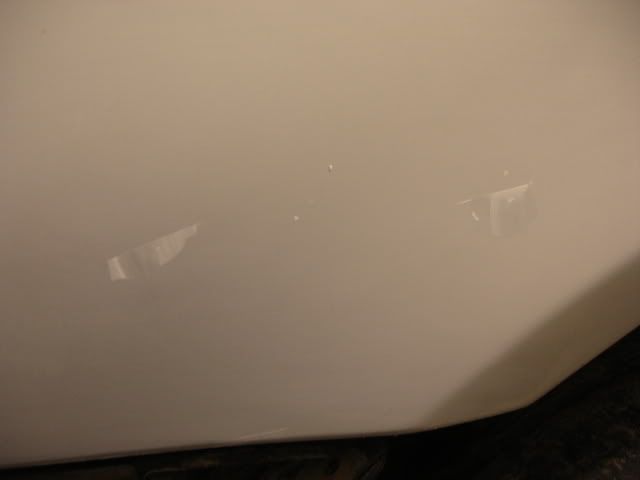

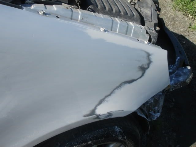

Sedan så började letandet utav småskador, ska det lackas om så ska det vara fint som nytt !
http://i267.photobucket.com/albums/ii305/venhar_bara/DSC07671.jpg

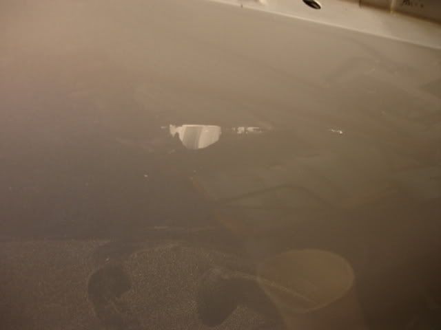

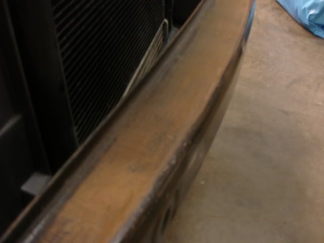

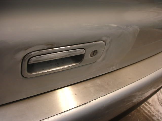

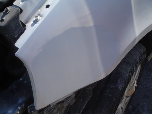

En parkeringskada som vi var tvungen att rikta genom att svetsa en spik och dra ut smile, sorry glömde fota va så uppe i att arbeta...
http://i267.photobucket.com/albums/ii305/venhar_bara/DSC07666.jpg
http://i267.photobucket.com/albums/ii305/venhar_bara/DSC07663.jpg

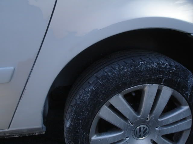

Samma typ av skada på andra sidan :S, fattar inte hur dem har lyckats :S
http://i267.photobucket.com/albums/ii305/venhar_bara/DSC07685.jpg

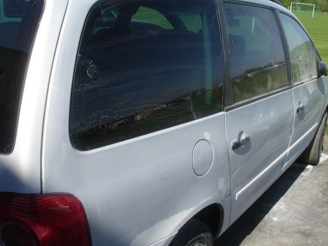

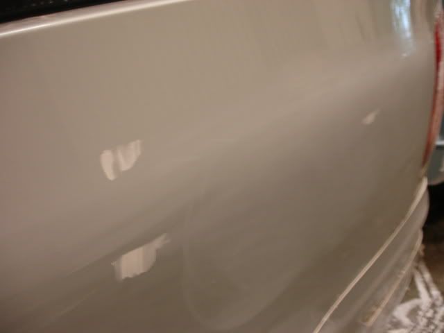

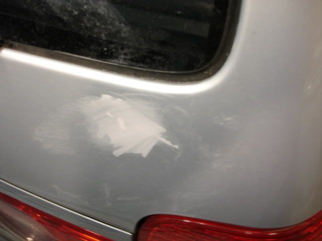

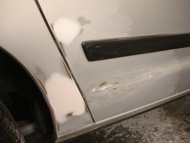

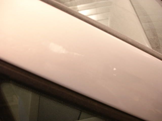

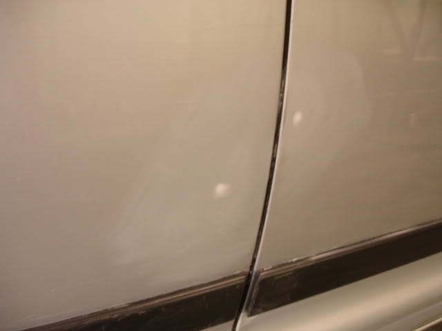

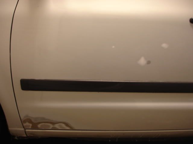

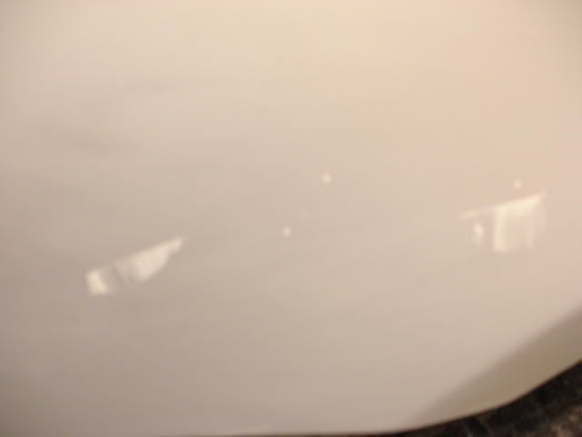

Mera småskador från dörrar stenskott och småreor här och där runt om bilen...
http://i267.photobucket.com/albums/ii305/venhar_bara/DSC07681.jpg
http://i267.photobucket.com/albums/ii305/venhar_bara/DSC07670.jpg
http://i267.photobucket.com/albums/ii305/venhar_bara/DSC07665.jpg
http://i267.photobucket.com/albums/ii305/venhar_bara/DSC07664.jpg
http://i267.photobucket.com/albums/ii305/venhar_bara/DSC07668.jpg
http://i267.photobucket.com/albums/ii305/venhar_bara/DSC07667.jpg
http://i267.photobucket.com/albums/ii305/venhar_bara/DSC07694.jpg
http://i267.photobucket.com/albums/ii305/venhar_bara/DSC07693.jpg
http://i267.photobucket.com/albums/ii305/venhar_bara/DSC07686.jpg
http://i267.photobucket.com/albums/ii305/venhar_bara/DSC07692.jpg
http://i267.photobucket.com/albums/ii305/venhar_bara/DSC07691.jpg
http://i267.photobucket.com/albums/ii305/venhar_bara/DSC07688.jpg
http://i267.photobucket.com/albums/ii305/venhar_bara/DSC07683.jpg
http://i267.photobucket.com/albums/ii305/venhar_bara/DSC07682.jpg
http://i267.photobucket.com/albums/ii305/venhar_bara/DSC07690.jpg

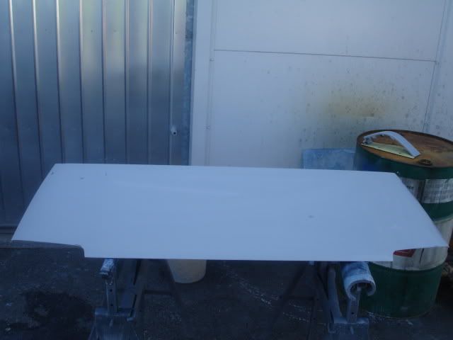

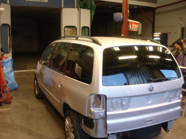

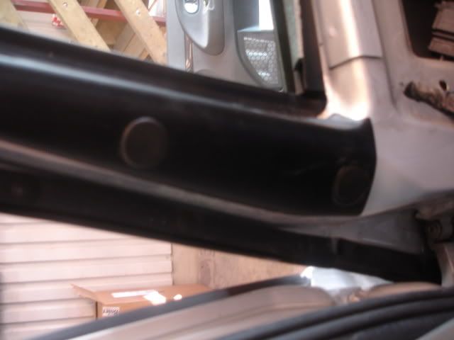

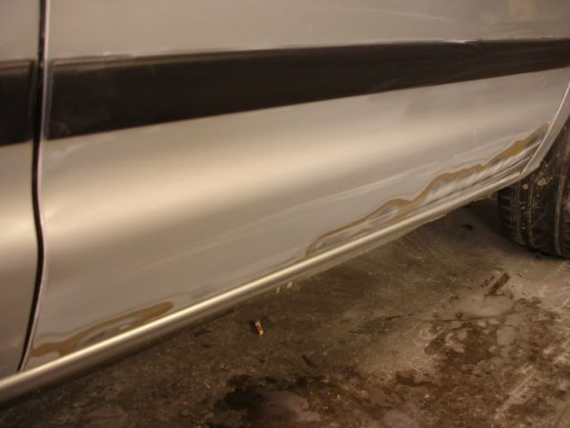

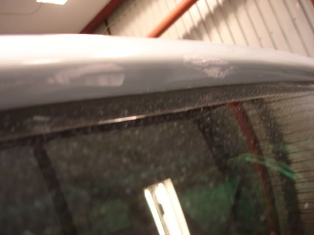

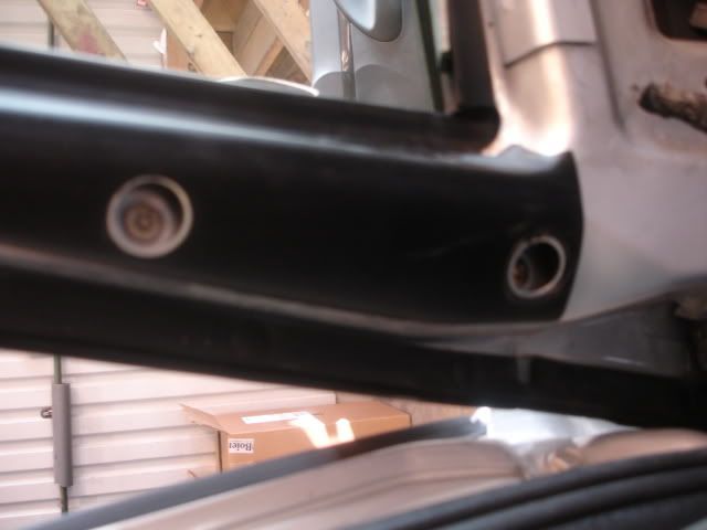

hantaget var fullt av skador från förra  ägaren, fick slipas ner helt nästan
http://i267.photobucket.com/albums/ii305/venhar_bara/DSC07687.jpg

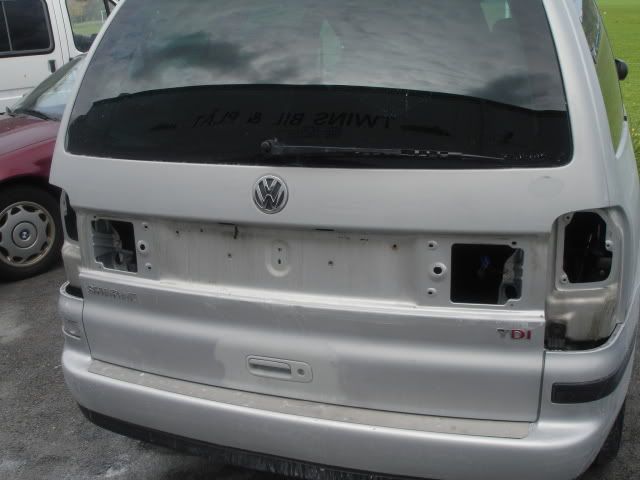

Sen så åkte framlamporna av !
http://i267.photobucket.com/albums/ii305/venhar_bara/DSC07697.jpg

-finslipat alla spacklade ställen
-Slipat  dörrlisterna
-Sprutspacklat över det vi spacklade

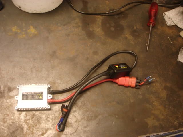

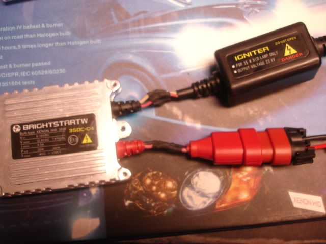

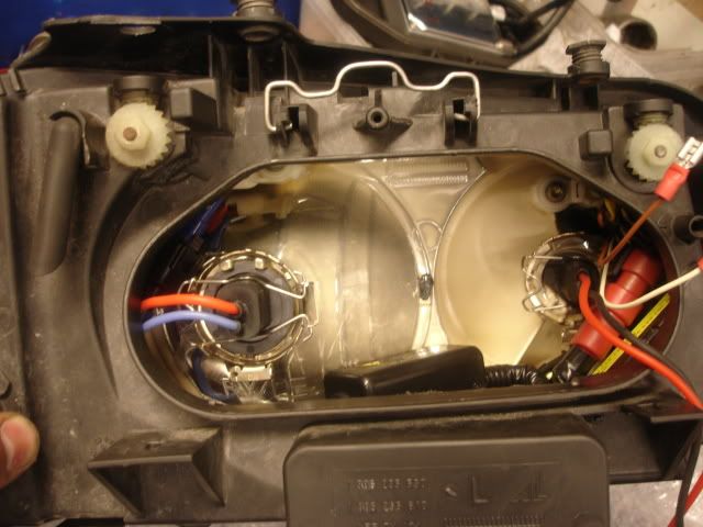

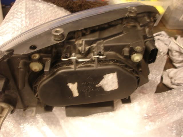

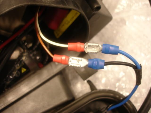

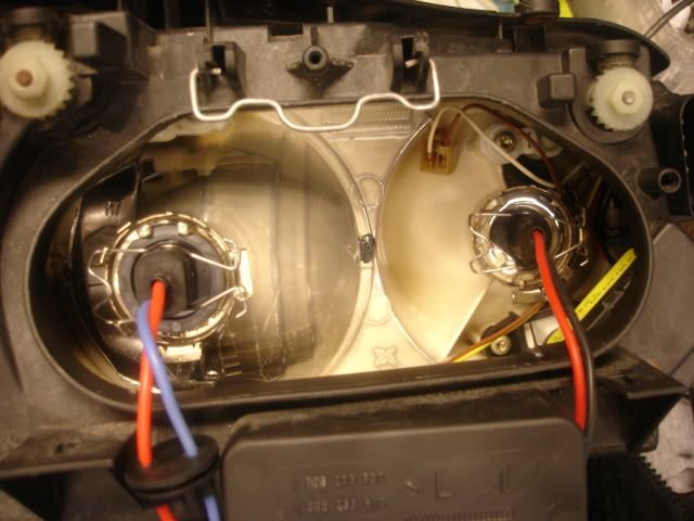

Det allra första jag gjorde var att, snabbt ta ut dem xenonliknande wanabe halogenlamporna och slängde dem över andra sidan på åkern tongue, skulle nog sparat dem igentligen hmm, men men dem kommer vi nog inte sakna tongue
Sedan stoppa jag in dem nya xenonlamporna smile
http://i267.photobucket.com/albums/ii305/venhar_bara/DSC07714.jpg

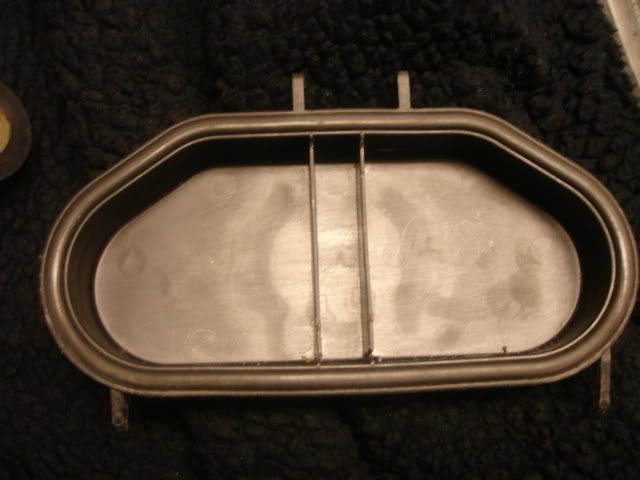

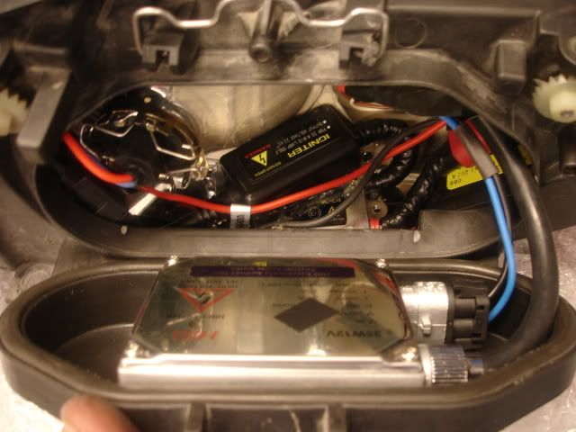

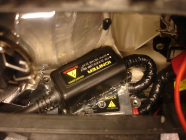

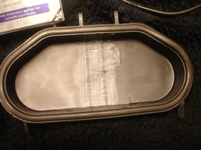

Efterssom de tinte finns så mycket plats i lykorna för xenonboxarna och regulatorerna så fick jag värsta idén, Detta är ett lock alla damer och herrar !
http://i267.photobucket.com/albums/ii305/venhar_bara/DSC07711.jpg
Varför gjorde jag så här ???, jo det ska jag berätta för er sedan.
http://i267.photobucket.com/albums/ii305/venhar_bara/DSC07713.jpg

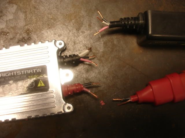

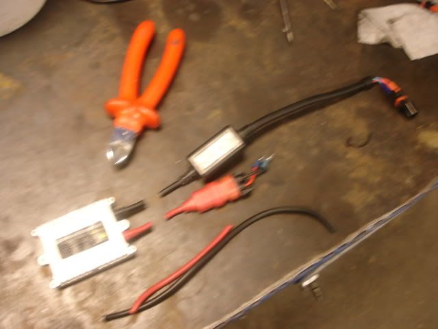

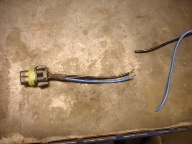

Dags för modifiering utav det litte xenonkitet smile, ska kortas lite så vi får mer plats i lyktan
http://i267.photobucket.com/albums/ii305/venhar_bara/DSC07715.jpg
Efter en liten stund med avbitartången
http://i267.photobucket.com/albums/ii305/venhar_bara/DSC07716.jpg
http://i267.photobucket.com/albums/ii305/venhar_bara/DSC07717.jpg
Efter en tids lödande, krympslangen var lite jobbig att hålla ihop så den inte skulle krympa när man höll på och löda men det gick löda bra aif  vilket är huvudsaken:)
http://i267.photobucket.com/albums/ii305/venhar_bara/DSC07718.jpg
Den lilla boxen är gömd bakom som ni ser  det fyrkantiga stället på lyktan, regulatrn fick sitta ovanpå smile, vi limmade allt med smältlim smile
http://i267.photobucket.com/albums/ii305/venhar_bara/DSC07724.jpg
http://i267.photobucket.com/albums/ii305/venhar_bara/DSC07725.jpg
Förkortade kabelt till den stora boxen som ska sitta i locket smile!!!
http://i267.photobucket.com/albums/ii305/venhar_bara/DSC07726.jpg

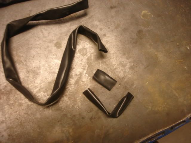

Klippte 2 bitar slang som ska skydda från kortslutning
http://i267.photobucket.com/albums/ii305/venhar_bara/DSC07729.jpg
Slangen ska sitta över dessa smile
http://i267.photobucket.com/albums/ii305/venhar_bara/DSC07728.jpg
Slutresultatet !!
Dragit över slangen på kontakterna, och den stora boxen är limmad, och alla kablarna är anslutna smile
visst ser det bra ut ?
http://i267.photobucket.com/albums/ii305/venhar_bara/DSC07730.jpg
Locket stängs jättelätt smile

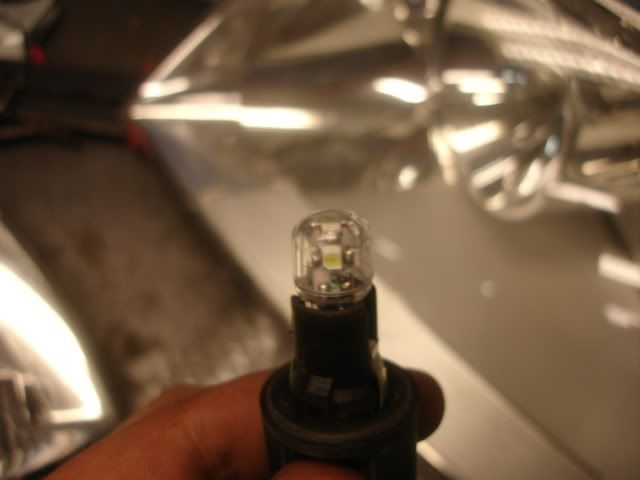

Xenon-LED till posistionslyset smile
http://i267.photobucket.com/albums/ii305/venhar_bara/DSC07733.jpg

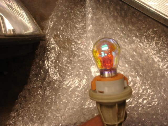

Bright Dark Orange glödlampa till Blinkersen ofc smile Lyser riktigt bra !

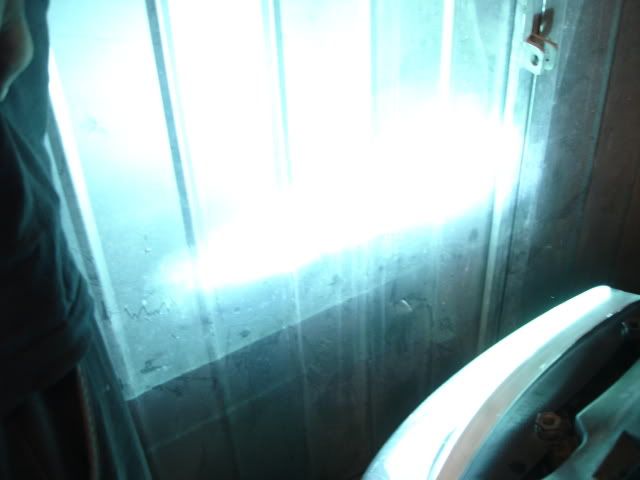

Sen får man ju inte glömma in-action bilder smile
Halvljus
http://i267.photobucket.com/albums/ii305/venhar_bara/DSC07701.jpg
Halvljus+Helljus
http://i267.photobucket.com/albums/ii305/venhar_bara/DSC07700.jpg

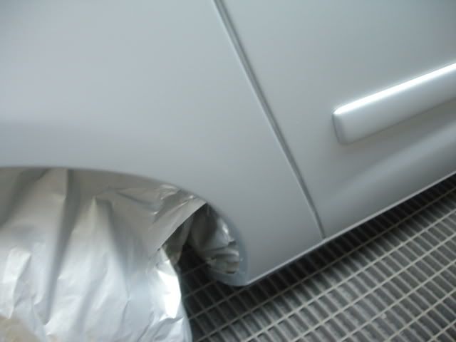

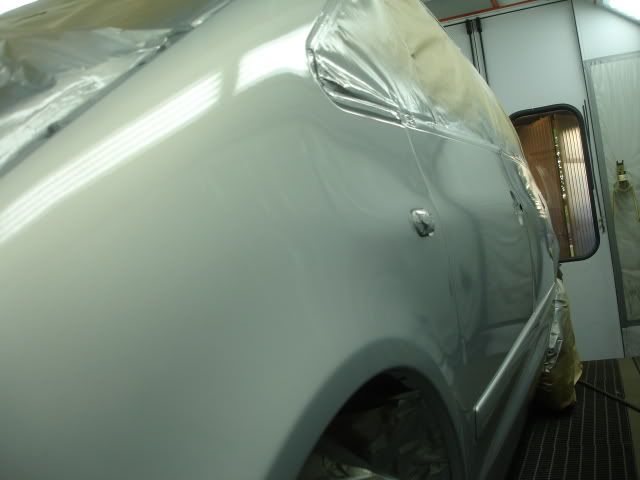

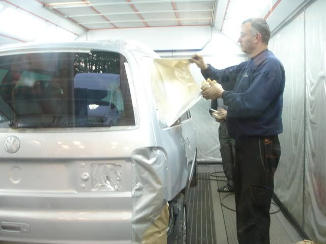

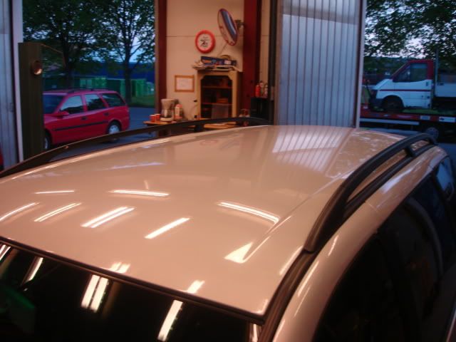

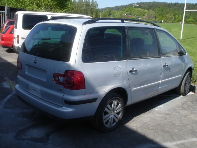

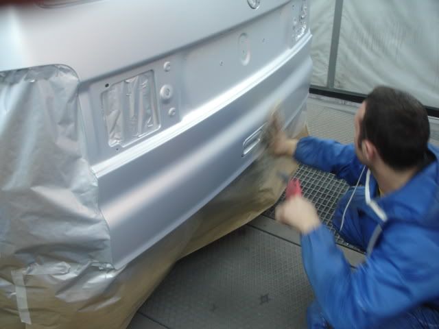

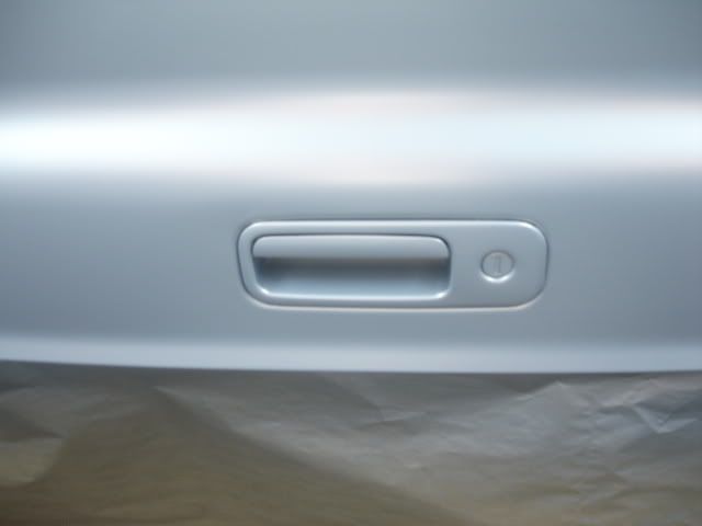

Tjenare allihopa...vill ni ha lite uppdate? Har kommer det bilder från lackförberedelserna smile...
Bilder på när vi vattenslipat klart hela sharanen smile
http://i267.photobucket.com/albums/ii305/venhar_bara/DSC07734.jpg
http://i267.photobucket.com/albums/ii305/venhar_bara/DSC07735.jpg
http://i267.photobucket.com/albums/ii305/venhar_bara/DSC07736.jpg
http://i267.photobucket.com/albums/ii305/venhar_bara/DSC07737.jpg
http://i267.photobucket.com/albums/ii305/venhar_bara/DSC07738.jpg
http://i267.photobucket.com/albums/ii305/venhar_bara/DSC07739.jpg
http://i267.photobucket.com/albums/ii305/venhar_bara/DSC07740.jpg
http://i267.photobucket.com/albums/ii305/venhar_bara/DSC07741.jpg
http://i267.photobucket.com/albums/ii305/venhar_bara/DSC07742.jpg
http://i267.photobucket.com/albums/ii305/venhar_bara/DSC07743.jpg
http://i267.photobucket.com/albums/ii305/venhar_bara/DSC07744.jpg
http://i267.photobucket.com/albums/ii305/venhar_bara/DSC07745.jpg
http://i267.photobucket.com/albums/ii305/venhar_bara/DSC07746.jpg

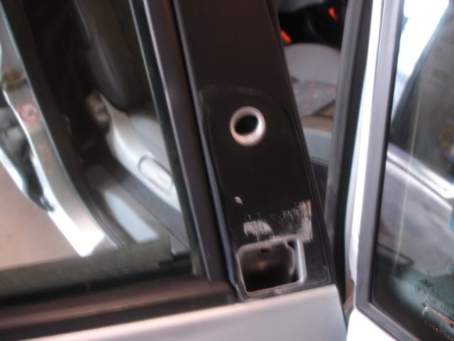

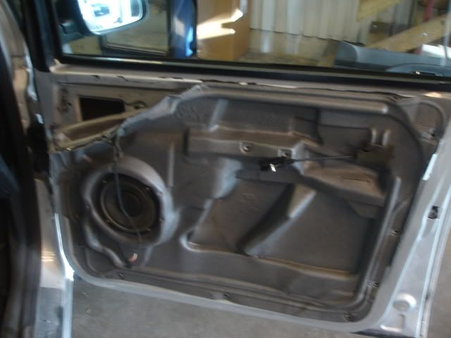

Sedan var det dags att ta bort dem riktigt fula sidospeglarna smile jjippie smile

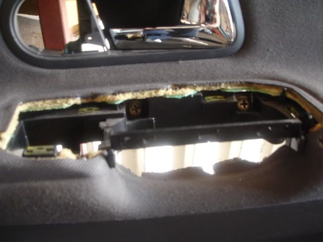

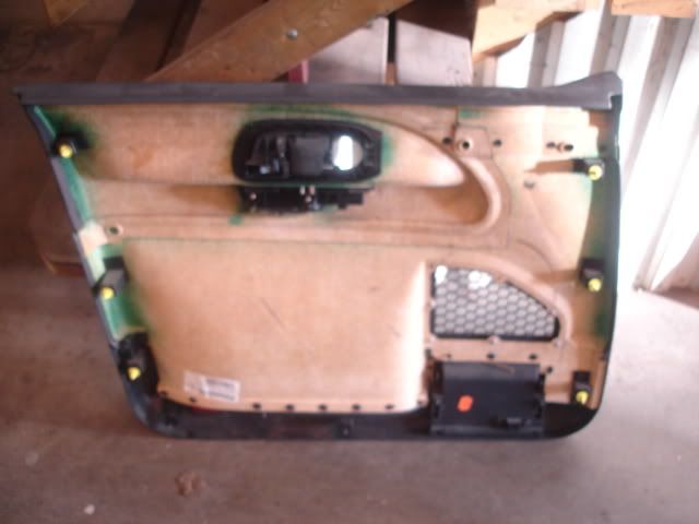

Steg 1: ta bort dörrpanelen
ta bort panelen från klipsrna, ta det försiktigt så ni inge göt sönder dem !
http://i267.photobucket.com/albums/ii305/venhar_bara/DSC07762.jpg
2 skruvar bakom handtaget
http://i267.photobucket.com/albums/ii305/venhar_bara/DSC07763.jpg
Naket smile
http://i267.photobucket.com/albums/ii305/venhar_bara/DSC07761.jpg

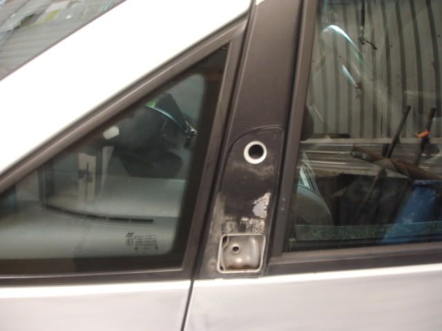

Steg 2: ta bort kontakten smile
http://i267.photobucket.com/albums/ii305/venhar_bara/DSC07764.jpg
Steg 3: ta bort plopparna
http://i267.photobucket.com/albums/ii305/venhar_bara/DSC07768.jpg
Steg 4: ta bort skruvarna
http://i267.photobucket.com/albums/ii305/venhar_bara/DSC07769.jpg
En bil utan öron tongue
http://i267.photobucket.com/albums/ii305/venhar_bara/DSC07770.jpg
samma sak på andra sidan
http://i267.photobucket.com/albums/ii305/venhar_bara/DSC07771.jpg
http://i267.photobucket.com/albums/ii305/venhar_bara/DSC07772.jpg

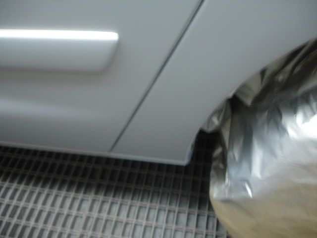

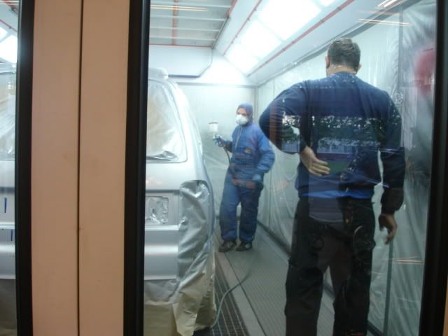

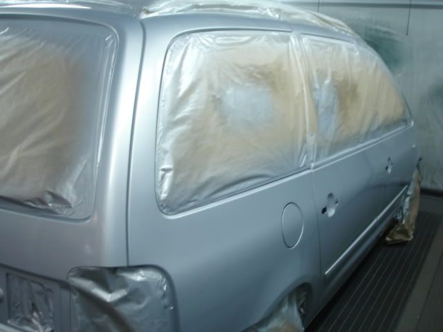

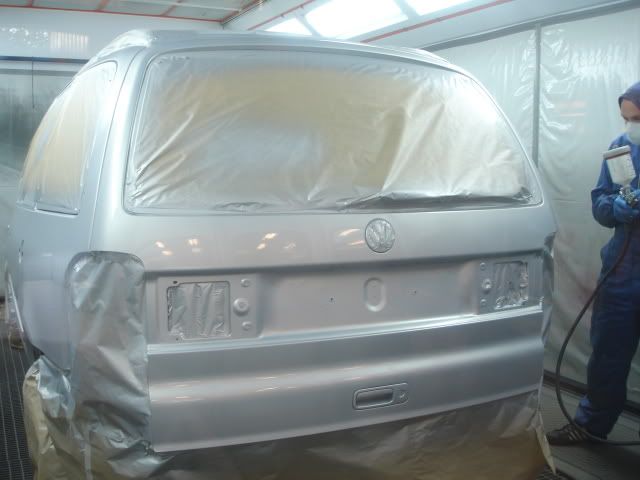

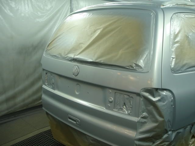

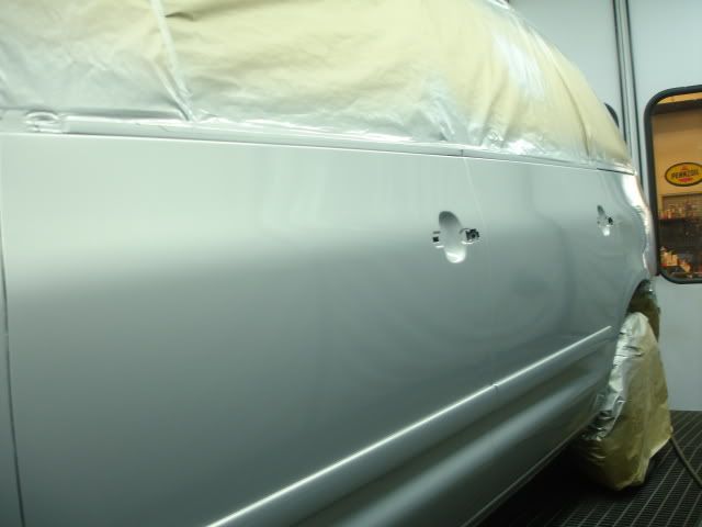

Dags at lägga upp lite Lackbilder tycker jag smile, vi tar mer bilder och mindre snack efterssom jag ska ner och sätta på kjolpaketet är det tänkt smile, sedan har en kund lämnat in en bmw som vi ska göra en helrekont på samt hårdwaxa och lackskydda  smile!
Kusinen är i full rulle ! Första lagret klart
http://i267.photobucket.com/albums/ii305/venhar_bara/DSC07797.jpg
http://i267.photobucket.com/albums/ii305/venhar_bara/DSC07798.jpg
http://i267.photobucket.com/albums/ii305/venhar_bara/DSC07799.jpg
http://i267.photobucket.com/albums/ii305/venhar_bara/DSC07800.jpg

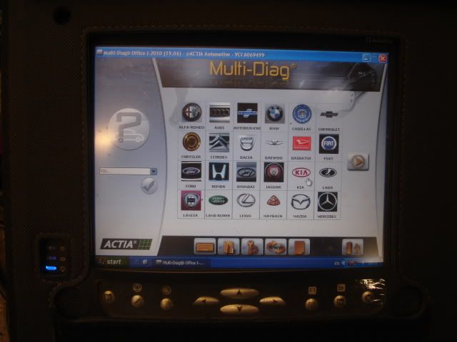

Gjorde diagnos på en bil sålänge smile
http://i267.photobucket.com/albums/ii305/venhar_bara/DSC07801.jpg
Man måste ju fira lite smile
http://i267.photobucket.com/albums/ii305/venhar_bara/DSC07802.jpg

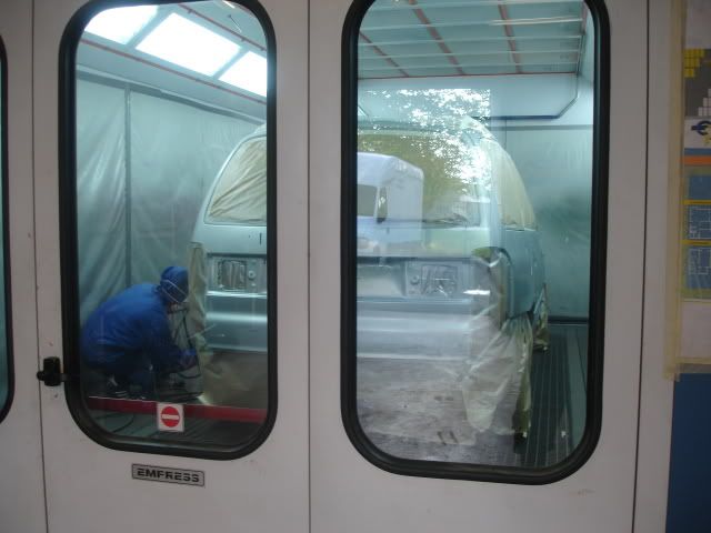

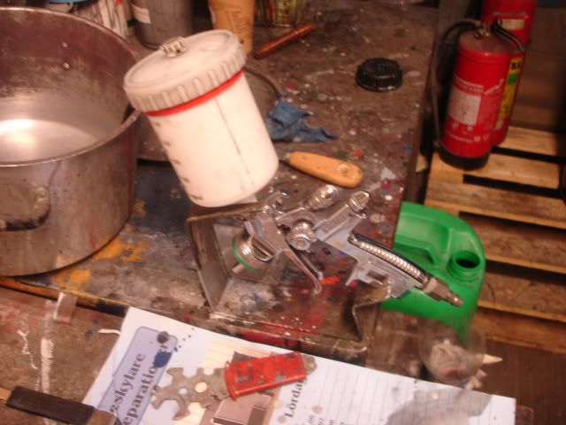

1.6L klarlack, det blev ytterliggare 1L klarlack senare smile 6 lager allt som allt, det är ju en stor bil så det går åt!
http://i267.photobucket.com/albums/ii305/venhar_bara/DSC07803.jpg
http://i267.photobucket.com/albums/ii305/venhar_bara/DSC07805.jpg
Sprutan klar
http://i267.photobucket.com/albums/ii305/venhar_bara/DSC07806.jpg
Kusinen ragtagar bilen efter 4de lagret med silver baslack! (en ragtag är en klistrig tygbit som tar bort dam från ytan, denna ger inga missbildningar vid lack ! mycket bra att använda på stora ytor som små !)
http://i267.photobucket.com/albums/ii305/venhar_bara/DSC07808.jpg
http://i267.photobucket.com/albums/ii305/venhar_bara/DSC07809.jpg
http://i267.photobucket.com/albums/ii305/venhar_bara/DSC07812.jpg
http://i267.photobucket.com/albums/ii305/venhar_bara/DSC07814.jpg
http://i267.photobucket.com/albums/ii305/venhar_bara/DSC07815.jpg
http://i267.photobucket.com/albums/ii305/venhar_bara/DSC07816.jpg
http://i267.photobucket.com/albums/ii305/venhar_bara/DSC07817.jpg
http://i267.photobucket.com/albums/ii305/venhar_bara/DSC07818.jpg
pappa kontrollerar så allt står bra till smile, han gav tummen upp precis efter jag tog kortet big_smile, bilen är helt färdiglackad och nu ska lacken bakas !
http://i267.photobucket.com/albums/ii305/venhar_bara/DSC07819.jpg
60grader
http://i267.photobucket.com/albums/ii305/venhar_bara/DSC07828.jpg
Efter en halvtimma så är lacken härdad big_smile, och man kan redan ta på den så vi började dra av maskeringspappret och all maskeringtejp
http://i267.photobucket.com/albums/ii305/venhar_bara/DSC07827.jpg
En helt ny bil !
http://i267.photobucket.com/albums/ii305/venhar_bara/DSC07830.jpg
http://i267.photobucket.com/albums/ii305/venhar_bara/DSC07831.jpg

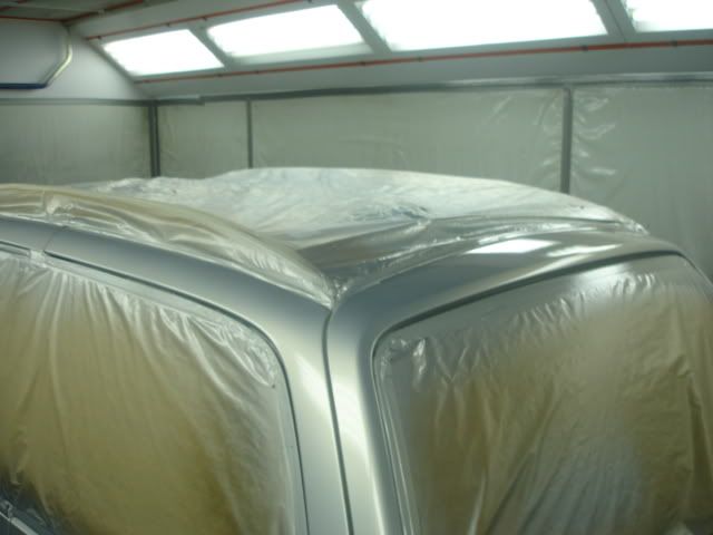

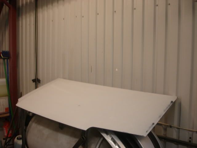

Taket lackades igår, glömde ta foto och skriva om det smile, men vi lackar alltid taket först vid hellacker !
http://i267.photobucket.com/albums/ii305/venhar_bara/DSC07832.jpg
http://i267.photobucket.com/albums/ii305/venhar_bara/DSC07836.jpg
Började slipa på krockbalken igår, den ska bli mattsvart
http://i267.photobucket.com/albums/ii305/venhar_bara/DSC07833.jpg
http://i267.photobucket.com/albums/ii305/venhar_bara/DSC07835.jpg
jag hoppas det var till nöje, ännu en lackfilm kommer senare !

jag trodde ni var en seriös lack firma?
hade ni vart det så borde ni ha tagit bort handtaget på bakluckan,emblemet på bakluckan,blinkers och lister.
