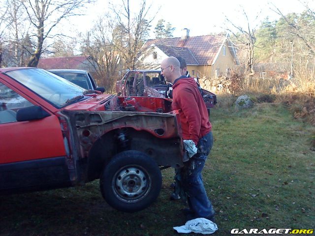

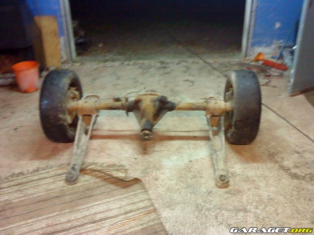

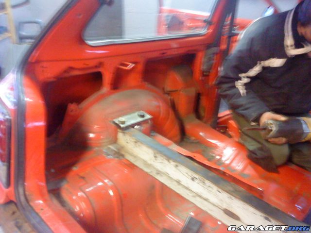

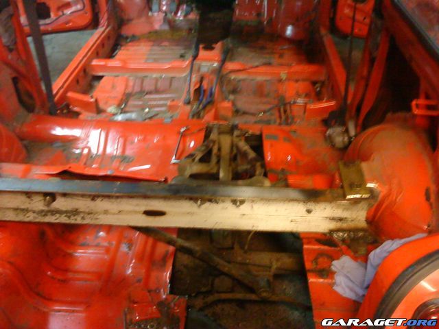

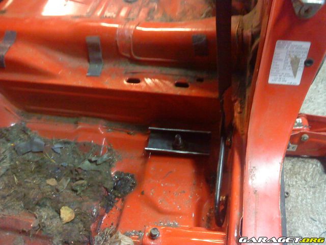

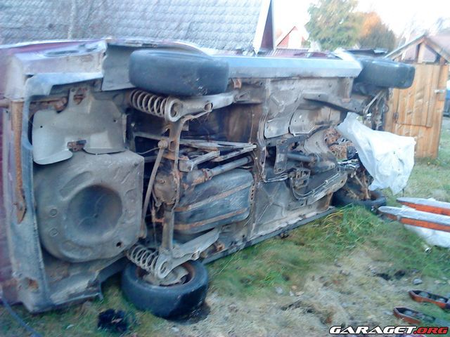

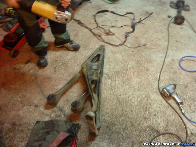

Så uppdatering etfe rhelgen, bakaxel från volvo 940 är ditsatt !!! big_smile Tog några timmar och mkt slit, kap och kärlek haha, här kommer bilder och förklaring: (bilderna är suddiga för kameraknappen på mobilen gick sönder så fick trycka skit hårt så handen skakade haha)tongue
https://www1.garaget.org/gallery/archive/58808/806203_wiak79.jpg

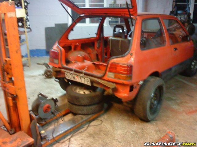

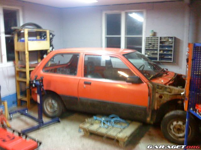

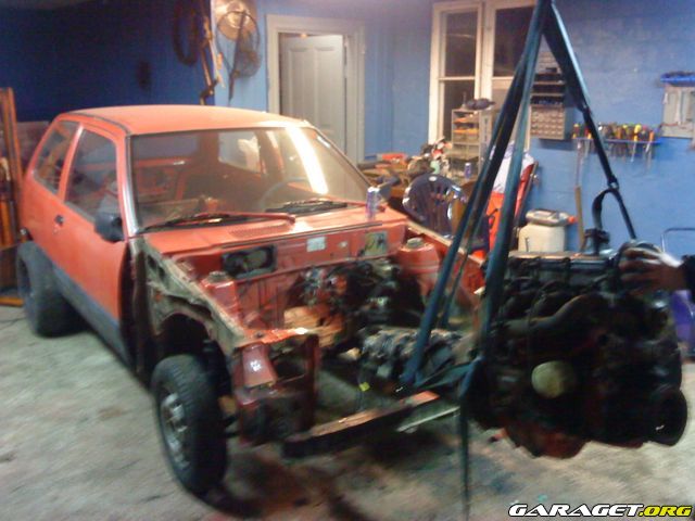

Vi börjad emed att lyfta in den tunga bilen i garaget, ingen styrnign så va lättast så hahaha:P
https://www1.garaget.org/gallery/archive/58808/806206_348rg5.jpg

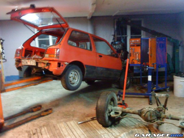

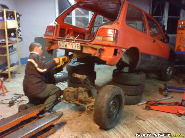

Där är den precis innan vi ska plocka bort bak hjulen och allt som tillhör smile
https://www1.garaget.org/gallery/archive/58808/806209_j7d7rp.jpg
Sen gick vi ut och välte 940in haha, blev lättast smile
https://www1.garaget.org/gallery/archive/58808/806211_9rgck9.jpg
Där ja smile
https://www1.garaget.org/gallery/archive/58808/806214_dnydva.jpg
Lyfte upp den en bit smile
https://www1.garaget.org/gallery/archive/58808/806216_655h4i.jpg

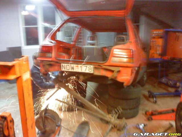

Kap kap smile
https://www1.garaget.org/gallery/archive/58808/806217_ymhbgz.jpg

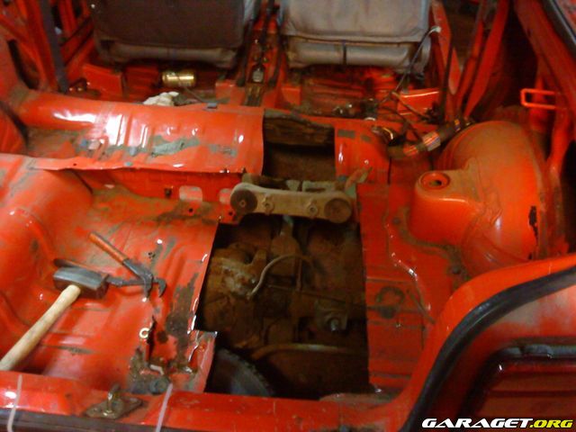

Fick börja kapa ur lite
https://www1.garaget.org/gallery/archive/58808/806222_djj9du.jpg

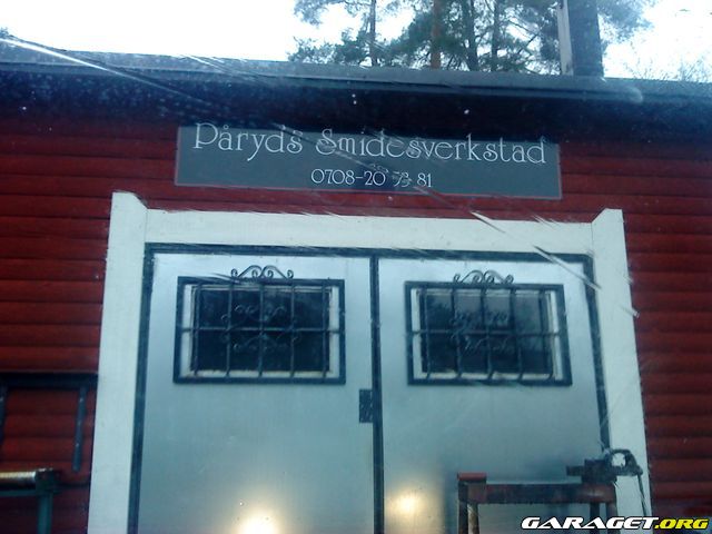

Ner till Påryds bästa smed, och låna lite metall och borra några stora hål smile

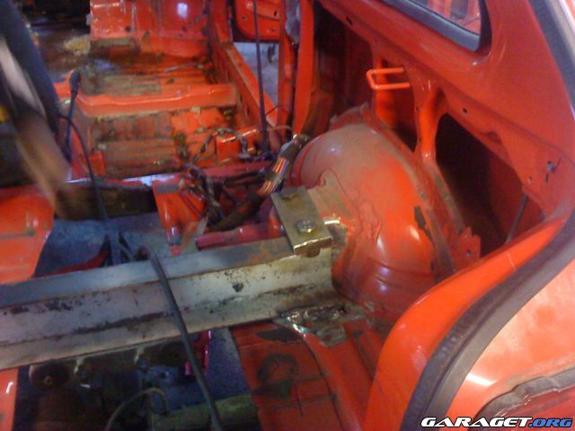

Satte dit en U-balk till stagen från axeln

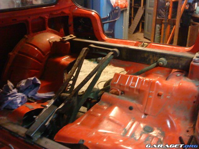

https://www1.garaget.org/gallery/archive/58808/806226_qqt7m2.jpg
Rediga saker smile
https://www1.garaget.org/gallery/archive/58808/806229_miyhqr.jpg

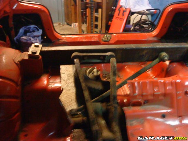

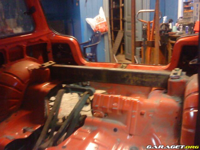

Nu ska vi måtta in lite stag=)

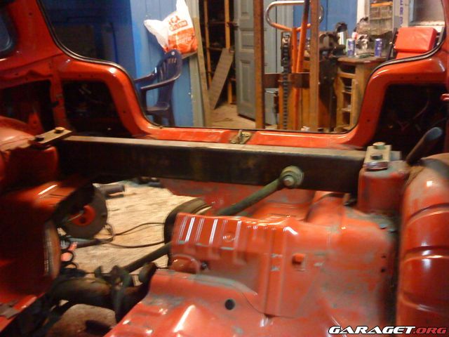

https://www1.garaget.org/gallery/archive/58808/806232_7nntkw.jpg
Där satte vi den främre upphängningen av axeln
https://www1.garaget.org/gallery/archive/58808/806233_1qh1gw.jpg
Ett paralell stag på plats smile
https://www1.garaget.org/gallery/archive/58808/806235_bk6f9q.jpg
Den var för lång tongue
https://www1.garaget.org/gallery/archive/58808/806237_wwlnho.jpg

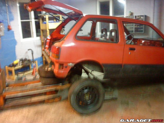

Så kom den också på plats efter mkt kapningar och lite slag
https://www1.garaget.org/gallery/archive/58808/806238_neujsl.jpg
https://www1.garaget.org/gallery/archive/58808/806241_jnzsss.jpg
Så blev det till slut smile
https://www1.garaget.org/gallery/archive/58808/806242_u9sg4x.jpg
Prov motorn testades lite, men måste kapa ur lite till. Det får bli till helgen, den rulalr nu iallafall, bara för att vi meckat 3 dagar i sträck från 8 till 20.00 tongue Den ser cool ut iaf ! Haha

Du bör nog ta och titta över bakaxelupphängningen igen, framförallt panhardstaget.
Vad tror du händer när bilen fjädrar? wink
En bra tumregel är att ha staget vågrätt när bilen står i rideheight
561 Inlägg
23 november 2009
haha ja panhardstaget såg lite knepigt ut faktiskt.
Annars helrätt bygge
62 Inlägg
23 november 2009
criller skrev:
Helrätt bygge tongue kommer nog gå skapligt sen wink
ja det hoppas vi smile
62 Inlägg
23 november 2009
Jo det vet vi, men vi ska ändå testa med att ha det väldigt stumt för annars slår chassiet i bakaxeln och hjulen i hjulhusen smile Så det spelar itne så stor roll nu:=

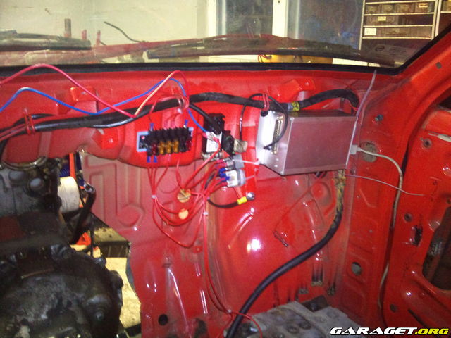

28 mars 2010
https://www1.garaget.org/gallery/archive/58808/886830_4jbgli.jpg
Lite av elen, men bara lite relä o det där, har inga ny tagna bilder än men det kommer smile

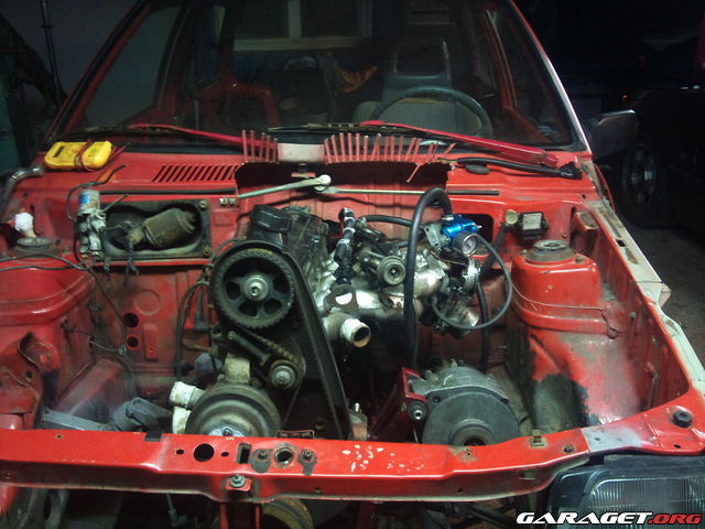

https://www1.garaget.org/gallery/archive/58808/886831_vpw2yl.jpg
Lite i motor utrymmet med, ska förstärkas lite sen när jag har köpt ny svets smile
Detta är väl va djag har i bildvägar just nu, men om nån vecka ska jag fixa mer smile
