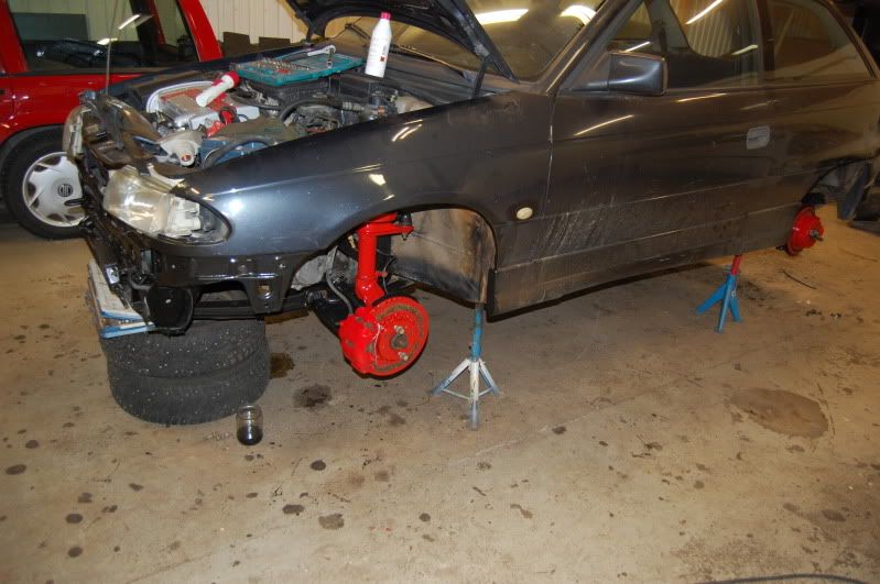

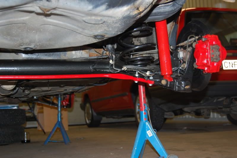

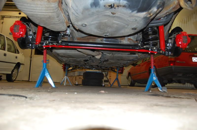

12 december 2009
Bromsar inkopplade och luftade
http://i24.photobucket.com/albums/c25/jockeb/GSI/DSC_0007-24.jpg
Klart man har lackat krängningshämmaren sepparat;)
http://i24.photobucket.com/albums/c25/jockeb/GSI/DSC_0009-17.jpg
http://i24.photobucket.com/albums/c25/jockeb/GSI/DSC_0008-16.jpg
