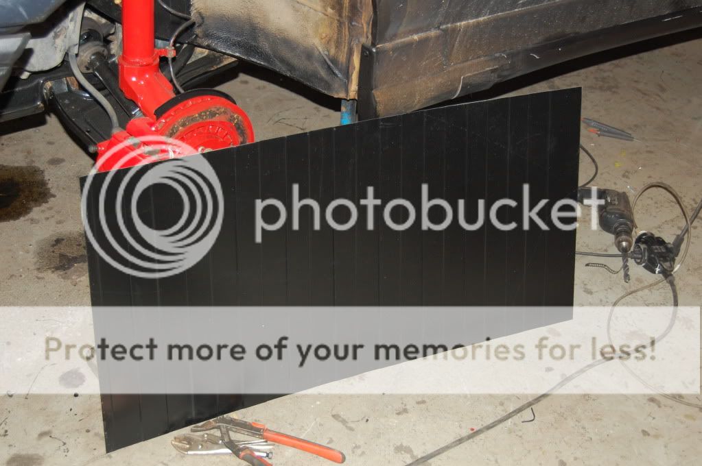

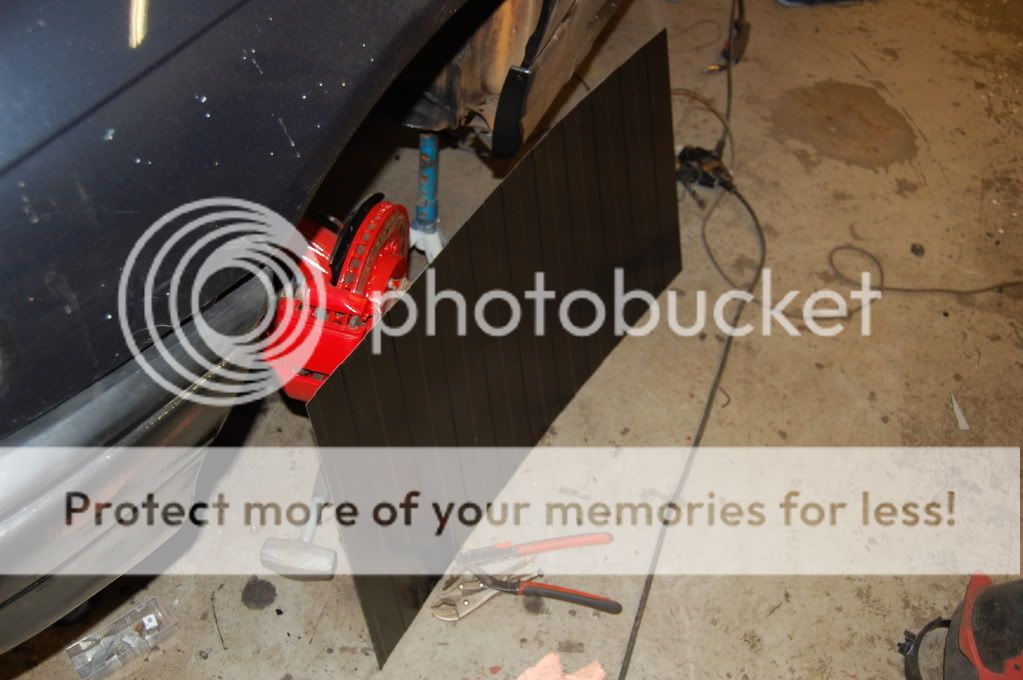

I brist på aluminium blev det tillverkning av dörrsidor av plåt (får ju inte kosta nått ni vet!!) det är den tunnaste plåt vi hittade vikt 1,5kg per dörr
plåtar

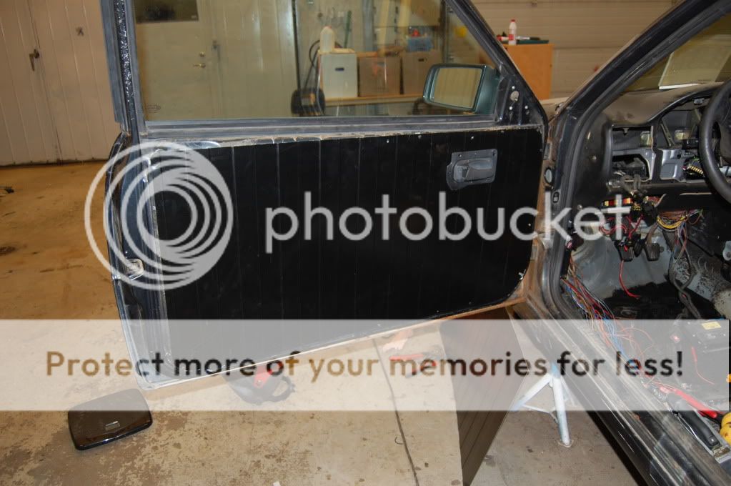

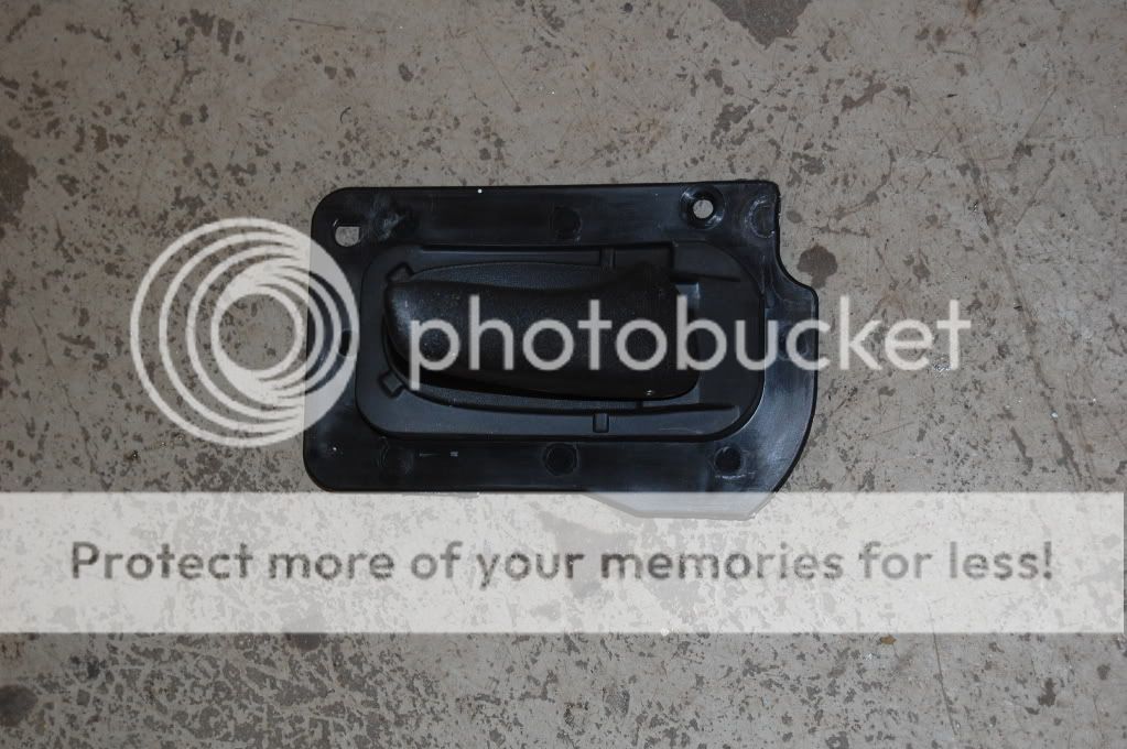

inre handtag från Vectra B
http://i696.photobucket.com/albums/vv326/jockes/DSC_0003-4.jpg
Monterat! Ska skruvas mer senare!!
