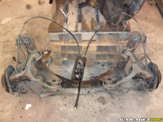

Bakaxel

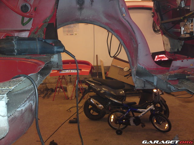

Rent och tomt motorrum

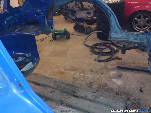

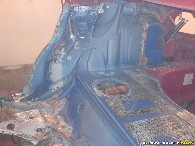

Borta med tigersågen
En ring för varje hjul, snart på min bil oxå.

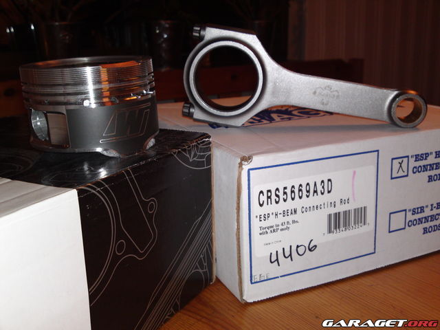

Ny kolvar opch stakar finns, mina nya Coilovers borde komma i veckan om allt går som planerat.
På motorsidan blir det ingen 5-cyl förmånga som använder sig av detta, så orginal 4-cyl med diverse ändringar. Mer information om detta senare.
https://www1.garaget.org/gallery/archive/1530/858610_n7kvr4.jpg
Kolvar och stakar

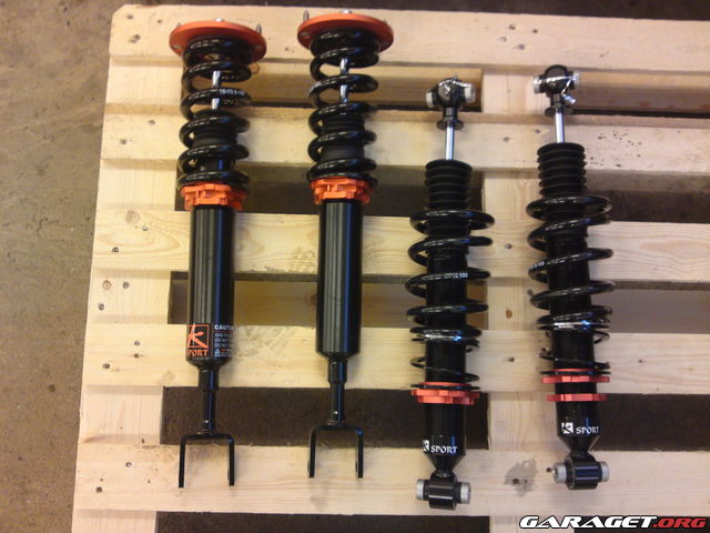

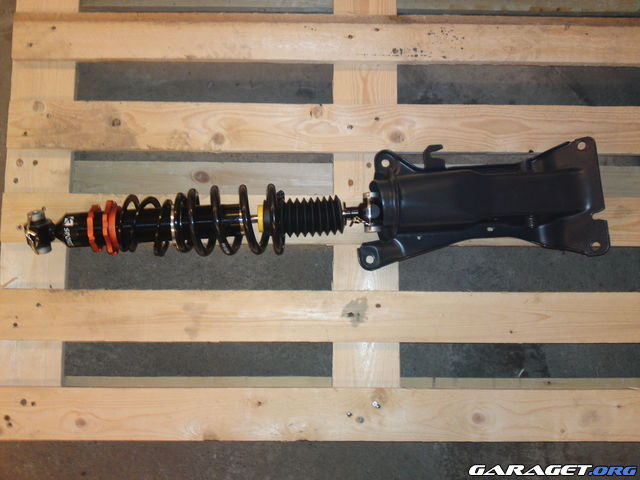

Nya fjäderben eller coilovers. kommer att sitta snyggt på plats och ge bilen både rätt sport look och chassi sättning. Tog de hårdast fjädrarna till detta kit.
https://www1.garaget.org/gallery/archive/1530/861431_8qg6ak.jpg
Lite jobbigt att jag måste använda mig av orginal topplagring, går inte att justera dämparen utan att demontera dämparen då justering gör ovan ifrån på stötdämparkolven som är infäst med genomgående bult genom övrelänkarm i övre fjäderskål.
https://www1.garaget.org/gallery/archive/1530/861432_tnltvc.jpg
Änne en bild som visar hur det ska fästas in i fjäderskålen upptill.'

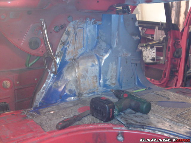

https://www1.garaget.org/gallery/archive/1530/876552_1qz49v.jpg
lite mycket ljus på bilden bara..
https://www1.garaget.org/gallery/archive/1530/876555_cwyt1i.jpg
syns nästan inte alls att jag varit här och kapat och svetsat. Bara färg och dämpning kvar...
