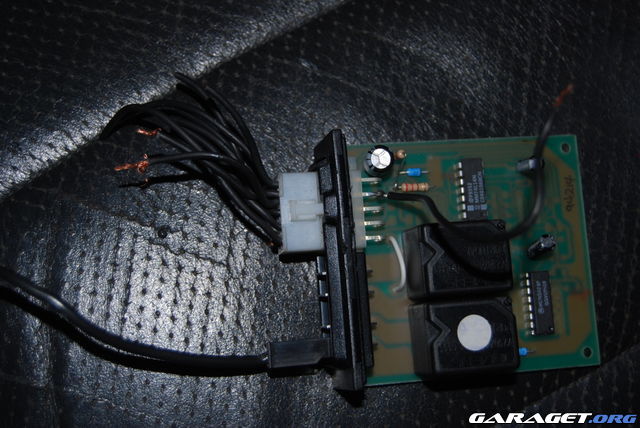

Jag behöver hjälp med att koppla förbi startspärren på min calibra (92:a)... jag har tappat bort nycklen och måste koppla förbi  den...
Jag har hittat boxen och kopplat ur den men jag vet inte kur man ska koppa kablarna eller om man måste använda nått kretskort??
Larmet är instalerat 94 och det står CONLOG på den!!!
Jag har fått igång så att bilen tänder men sen händer det inget mer...

eller hitta ett elschema till larmet ( alla upgifter om va det är för larm brukar stå på boxen) å kolla hur det är kopplat

Jag har kollat nr på boxen men det hjälper inget... har laddat upp några bilder på min sida... kolla där på dom och ge gärna förslag om hur det ska kopplas...

Fattar jag fel eller är det en eftermonterad startspärr? Startnycklarna till bilen går säkert att beställa hos Opel men inte "transpondern" till startspärren!
Det är kopplat enligt följande skiss: http://en.allexperts.com/q/Car-Alarms-1 … -alarm.htm
Vilken av kablarna det är går inte att svara på sådär utan vidare. Det du kan göra är att kontakta Omniflex som företaget numera heter. De borde ha kvar information om de äldre systemen från tiden de hette Conlog eller kanske även lyckas få fram en ny transponder åt dig! smile

Eftersom det är ett eftermonterat larm så sitter spärren mest troligen på startmotorn eller soppapumpen.
Det är bara kika efter misstänkta relän som går till larmdosan.

Följ varenda kabel som går från huvudboxen till larmet och koppla bort dom.. Man ser ju hur enkelt som helst vilka som är eftermonterade och skarvade och sen sätt tillbaka allt som det ska vara, gjorde själv så på en bil och det var inget problem alls.. och det var ett carguardlarm som var monterat av fackmän..

Den kablen som sitter längst till höger på kretskortet... vad kan det vara för nått... det är den kablen som jag för nuvarande inte har koll på vad den gör...
Jag ska försöka ikvää och se om jag kan koppla förbi den och se om det lyckas... tack så mycket för tippsen så länge så får jag se om den vill starta ikväll...
Vill ni se mer om kablarna så kan ni kolla på mina bilder...
