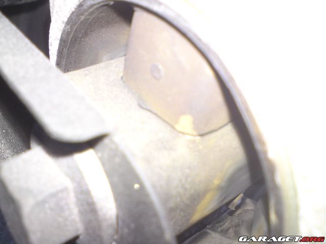

Fick syn på att den övre motorbussningen på bilen hade en liten fin spricka.. Är det lätt och byta den?
Kan man lossa hela fästet utan att lyfta motorn med domkraft eller liknande?
Så här ser bussningen ut:
https://www1.garaget.org/gallery/archive/42550/809450_w2277y.jpg
Den är inte helt av ännu..
Antar att man bör satsa på någon powerflex eller liknande ist för original?
Som sagt, hur svårt är det att byta den?

bara till att skuva ur hela fästet, behöver inte lyfta motorn för d.... superflex e alltid gott wink men då får man pressa ur den gamla wink

Skrev svar på din andra tråd nyss, men de är inga problem att byta. En ny orig kan va tjurig att få dit.
Rekommenderar powerflex, både snyggare, håller bättre och lättare att pressa i ex med en skruv-
tving. "Power bussningen" är tvådelad så man trycker i en från var sida, Den gamla tog jag bort
genom att helt enkelt "fila av" ytterhylsan på bussningen med ett bågfilsblad så släpper den.

tänk bara på att om du sätter dit tex en power flex bussning så kommer du nästan garanterat att få grymma vibrationer och oljud i bilen så jag rekomenderar att du byter till en ny orginal fast till det nya utförandet som är fyrkantig istället det gamla runda som du har idag.

nej det blir inte så farligt i 850/X70 men i P2 bilarna brukar det nästan alltid bli det, blev grymma vibrationer i pappas V70 2,5T -05 när vi monterde en på den så det fick bli en ny orginal fast i det nya utförandet.
jag fick lite oljud i min 850 när jag monterade power flex bussning på den men på V70 jag hade märkte jag ingenting.

Jag bytte originalbussningarna i övre motorfäste, yttre övre motorfäste("fjäderbenstaget") och momentstaget på min S60R
Jag började med att stoppa dit powerflex gula(Mjukaste) i övre motorfäste(stora)
lila(mellanhård) powerflex i övre motorfäste(lilla/inre/bakre)
lila powerflex "stödbussningar" i övre/yttre motorfäste(fjäderbenstaget)
Men denna setup fick jag något mera motorljud i kupen och svaga vibrationer vid cirka 900-1000 varv.
Detta byttes senare till delrin överallt och i nedre växellådsfäste/momentstag
NU fick jag vibrationer i bilen samt en hel del mera motorljud vid gaspådrag.
Powerflex är som vingummi i jämförelse med delrin.
Jag rekomenderar att du stoppar dit en gul powerflex i övre/stora motorfästet, original inre brukar hålla MYCKET bättre än den stora.
Sedan hade jag bytt ut yttre bussningarna i fjäderbenstaget till nya original och monterat powerflex stödbussningar.
Detta ger dig något mera motorljud och små vibrationer, vilket jag inte alls finner störande, utan snarare lite sportigare, utan att tumma så mycket på komforten.
Jag förstår inte hur hårdare bussningar skulle göra MERA ljud i en S60/V70 än i en 85X70 då deras motorfäste sitter i torpeden.
Efter att ha åkt med kompisens 855a med delrin i övre motorfäste så kändes min S60R löjligt tyst och mjuk i jämförelse.
