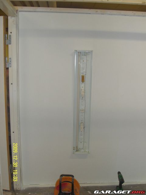

Update: 2st armaturer sitter nu på ena väggen! Blir 2st på de korta väggarna och 3 på de långa!
https://www1.garaget.org/gallery/archive/45871/827545_lgpc5c.jpg
https://www1.garaget.org/gallery/archive/45871/827548_s6pa6u.jpg
//Carfreak
montör och hobby mekaniker
2 672 Inlägg
30 december 2009
#143
http://www1.garaget.org/gallery/archive … lgpc5c.jpg
sitter armaturen snett? eller är bilden sne på något sätt?
mycket ljus ska det vara smile
Hehe, såg det också, är bilden som är knas, dem sitter rakt wink

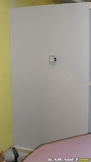

Lite nytta har jag gjort iafall wink En gipsskiva uppsatt på utsidan. Även skruvat upp en brytare som kommer gå till fläktarna, bredvid hamnar nog en brytare för lamporna till boxen, ev. kommer 2 brytare till lamporna upp, en till vägg armaturerna och en till taket.

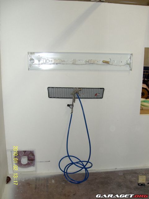

Liten update: All tryckluftsdragning klar, även fixat slangen som kommer att vara innuti boxen, använder 8mm slang, ca. 15m, inget tryckfall över huvud taget vilket kändes skönt wink

ja har kollat lite på dina bilder men har bara sett en fläkt, ska du bara ha den lilla i hörnet?
hade ja varit du så hade ja byggt en kanal med fläkten lite utanför så det finns plats för filter innan fläkten för fläktbladen kommer fyllas med färgstoft....
Gasglad
3 244 Inlägg
2 januari 2010
#160
Tjenare!! Den lilla fläkten är utblåset, finns bilder i tråden som visar insugsfläkten som sitter i taket wink
Utblåset kommer kopplas ihopp med min befintliga ventilation som har filter wink
