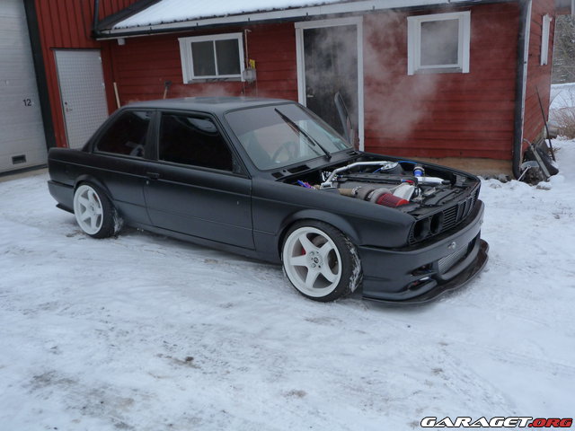

KHRacing skrev:
Nicke-A skrev:
de är 325 bärarmar med skivor, ledningen från huvudbromscylindern går in i bromscylindern till handbromsen sen ut till bakvagnen och igenom en y koppling som går till oken! så när man bromsar vanligt går trycket genom handbromscylindern!
Quotar ditt inlägg från sidan två:
(kan hända jag svarat inna i tråden dock)
Detta är fel att koppla såhär.
handbromscylinder är INTE gjord för att ha bromstrcket flödande genom den när man bromsar.
Samt att om man helt enkelt har otur så kan bromsarna låsa upp sig plötsligt via deta systemet.
mig själv samt flera andra har råkat ut för detta tyvärr, andra har det inte, Inte värt att riskera anser jag !
Skaffa dig en backventil från KLRacing.se, enda rätta alternativet som finns. Lycka till
Kan nog tveklöst räkna upp 50!!! personer som åker med hydraulisk handbroms såhär och det har aldrig inträffat en bromslåsning för någon av oss.

Riktgt mustigt, ser fram emot att få se besten släppa loss smile
Men dom där fälgarna, är det meningen att däcket ska sitta sådär? Tycker det ser lite tokigt ut, tycker att däcket borde vara bredare eller nått
http://www1.garaget.org/gallery/images/ … d3896b.jpg
140 Inlägg
22 februari 2013
#244
Ja det är faktiskt meningen ja.. det är det som kallas tyskstuk wink
Det är kanske en älsk, hat grej!?
Jag ÄLSKAR det iaf smile
Tyskar alltså roll tongue
Snälla Andreas: jag har inte påstått nånstans att det inte går att köra så här, bara att det är fel o att det KAN inträffa bromslåsning, har själv okså haft det så här på gamla AE86:an& där låste det sig ett par ggr för mig.
Vill man ha den risken att det KAN låsa upp, nej tycker jag !
