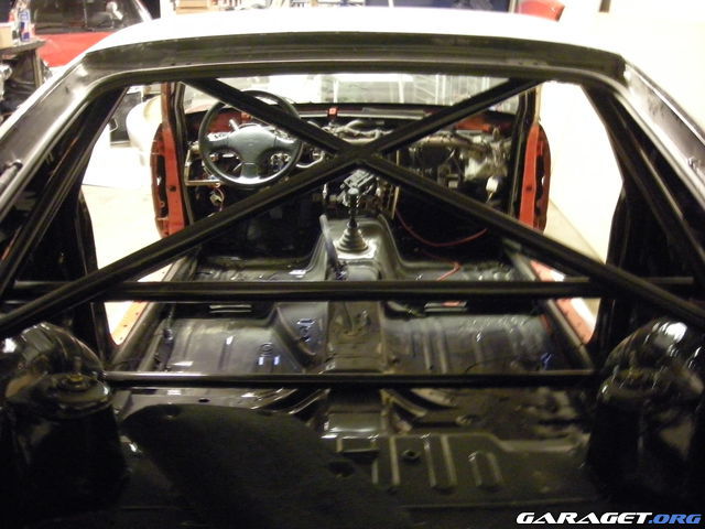

ser ju bra ut foppa , gillar taket som f**n , varför behövs den reg besiktning ???? är den så pass mycket om byggd att den inte går att få igenom????

Den måste reg bes. för buren,och för att baksätet försvinner. Men det är inga konstigheter,dom ska bara kolla lite säkerhets grejer så man inte kan slå i huvudet mm.
ok , min är reggbes för en passagerare , men visste inte att det behövdes när man tog bort det . tacksam för svaret smile

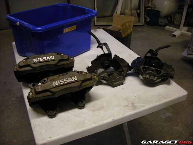

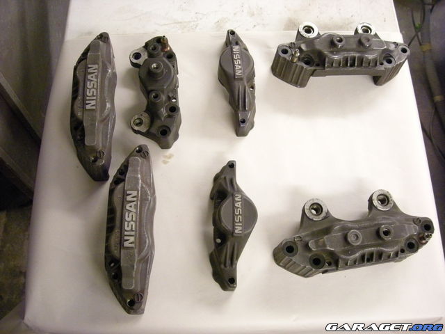

Har nu inhandalt n uppsättning 300zx bromsar i aluminium. 4kolvs ok fram och 2kolvs ok bak.
https://www1.garaget.org/gallery/archive/63191/1013077_gh87pd.jpg
https://www1.garaget.org/gallery/archive/63191/1013078_uyvq84.jpg

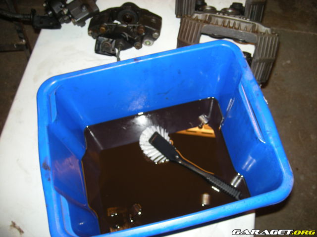

Efter tvätt i diesel smile

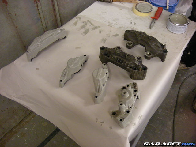

Sen blev det dgas för en renovering,byte av gummi tätningar.
https://www1.garaget.org/gallery/archive/63191/1013080_80xkkj.jpg
Grundad..anpassad färg för aluminium.

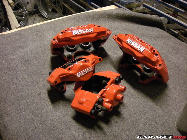

https://www1.garaget.org/gallery/archive/63191/1013082_otoy2g.jpg
Nymålade och fina,passade på att slipa fram Nissan loggan. Blev väldigt nöjd!

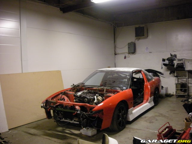

Nu har man spenderat större delen av helgen i garaget.
Idag blev det att flytta hem Corradon till mor & far´s gård,så där får den stå i vinter. Blir bättre med plats i garaget nu när jag ska snart förbereda 200an för lack.

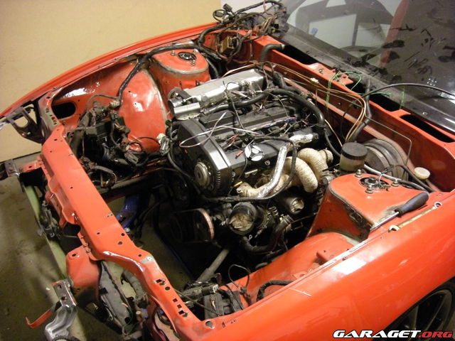

Sen blev det att lossa motorn från v-lådan och alla andra slangar d.v.s kablar. Så nu är det bara att lyfta ur motorn,ska hämta en motor lyft nån dag fram på.
