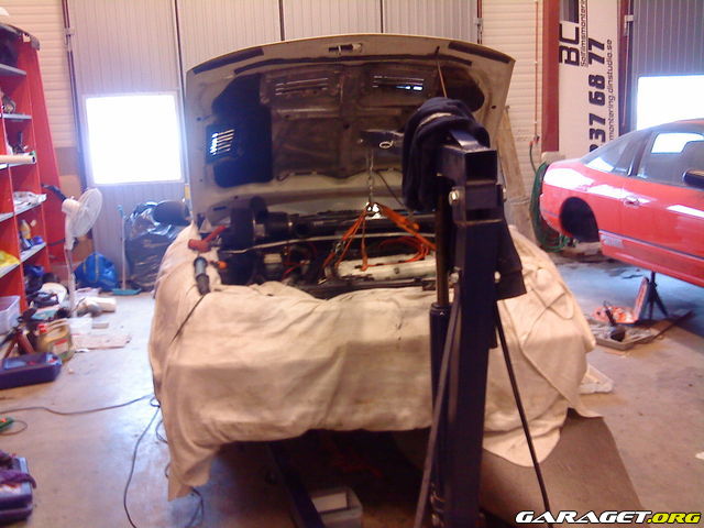

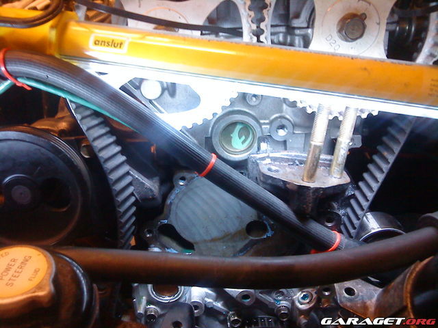

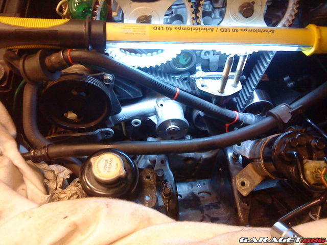

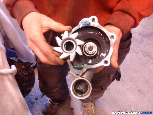

Idag så lyckades jag byta vattenpumpen med Lillis hjälp, det var mer jobb än man tror kan ja ju säga hmm fick tilta motorn uppåt för att komma åt pumpen, dock var ju kamremmen tyvärr ivägen så den fick vi plocka bort, O.S.V...  Tack lillis för hjälpen, hade inte funkat utan 4 händer... big_smile
Men nu är den nya pumpen på plats.
Det som är kvar nu är att sätta dit de sista motorfästet, drivknutarna, luftfiltret & LMM + lite små plock... ska göra allt för att fixa de under veckan...
https://www1.garaget.org/gallery/archive/126840/868511_uf8fip.jpg
Lyfter motorn så vi ska komma åt
https://www1.garaget.org/gallery/archive/126840/868517_6qq1b7.jpg
Ni ser vattenpumpen i mitten på bilden... nu när motorn är lyft så ser de inte så illa ut, men kammremmen måste bort = massa jobb
https://www1.garaget.org/gallery/archive/126840/868523_ax9zm3.jpg
Gamla pumpen, inte OK
https://www1.garaget.org/gallery/archive/126840/868525_li0xsf.jpg
Här ska den nya pumpen sitta big_smile
