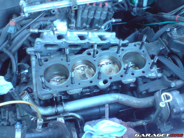

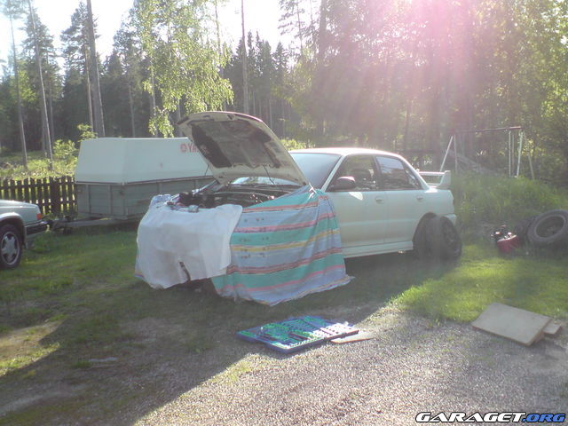

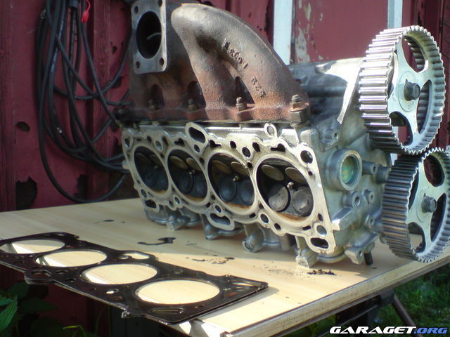

Lite bilder på topplockspacknings bytet
https://www1.garaget.org/gallery/archive/126840/942980_yc455o.jpg
https://www1.garaget.org/gallery/archive/126840/942983_hmw4bz.jpg
https://www1.garaget.org/gallery/archive/126840/942984_lmw6r8.jpg
Packningen har nog vart dålig helatiden eftersom att oljetrycket sjönk (de va as högt innan) och bilen orkar mycket mera nu så jag är kanon glad big_smile
