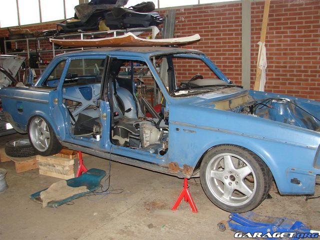

Ja fyfan va man har fått tänka idag. Tog mig en hel dag att fundera ut hur jag ska göra med fjäderbenen fram. Men nu vet jag hur jag ska göra de big_smile
Men ev kommer den att bli ganska hög ett tag och sedan sätter jag dit de moddade benen. För nu prioriterar jag nog rostlagning osv före dem.
Men så här kommer bilen att va i höjd med moddade ben och ca 12cm fjädringsväg. Och den kommer va runt 12-16cm hög från framvagnsbalken iaf

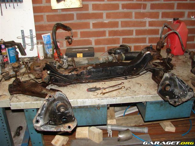

Framvagnsbalken tvättad och redo för isärskruvning. Demonterade den och började sedan på styrväxeln. Har dock inte mer än dessa bilder att bjuda på för tillfället
https://www1.garaget.org/gallery/archive/65911/880512_npgl3a.jpg
https://www1.garaget.org/gallery/archive/65911/880513_62p3xb.jpg
https://www1.garaget.org/gallery/archive/65911/880514_c6cdz8.jpg

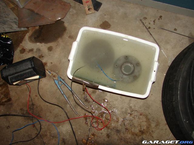

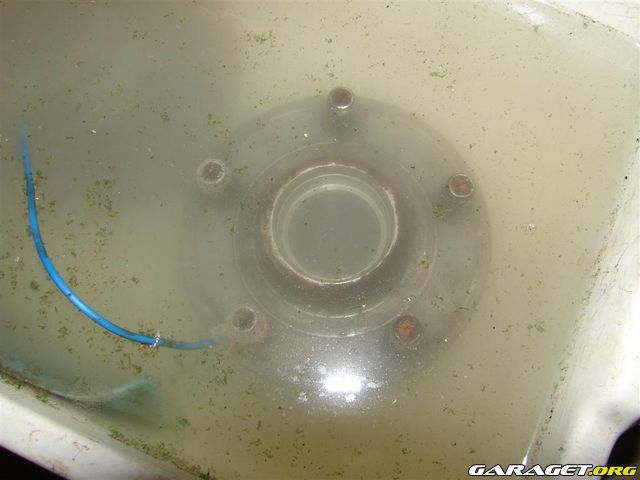

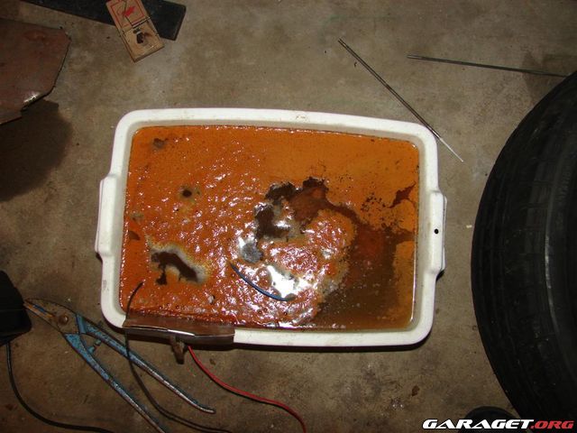

Sen va ja ju tvungen att testa elektrolysbad också. Korten är tagna 5 min efter att jag satte på strömmen. Började bubbla skitfort och vattnet ändrade fort färg
https://www1.garaget.org/gallery/archive/65911/880516_m1bq4b.jpg
https://www1.garaget.org/gallery/archive/65911/880517_qxm42s.jpg

Badet efter 16 timmar. Lät grejerna ligga i i 2 dagar och de blev riktigt bra. Har tyvärr inga bilder på dem borstade

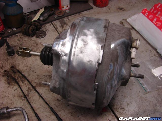

Började på bromsbomben men tröttnade fort tongue
https://www1.garaget.org/gallery/archive/65911/883632_wm7vwm.jpg

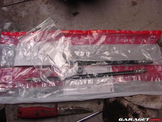

Nya bromsslangar bak
https://www1.garaget.org/gallery/archive/65911/883633_t6iq89.jpg

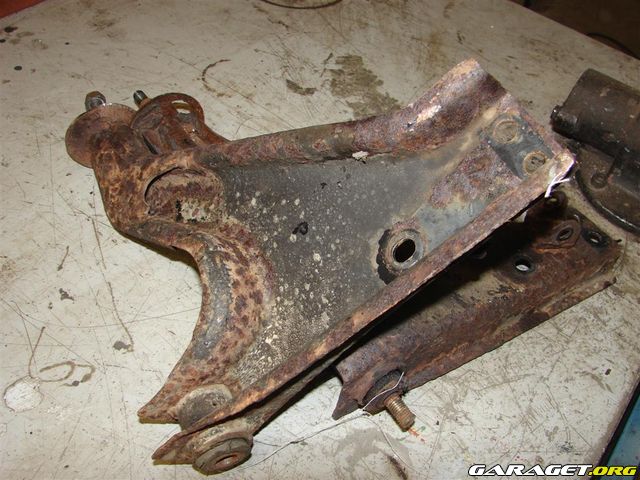

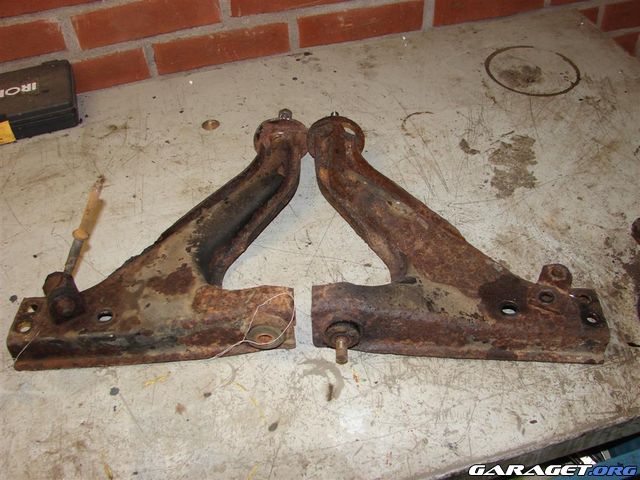

Länkarmarna. Blir nog till att skaffa nya. De är INTE så fräscha
https://www1.garaget.org/gallery/archive/65911/883634_hv62uh.jpg

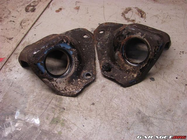

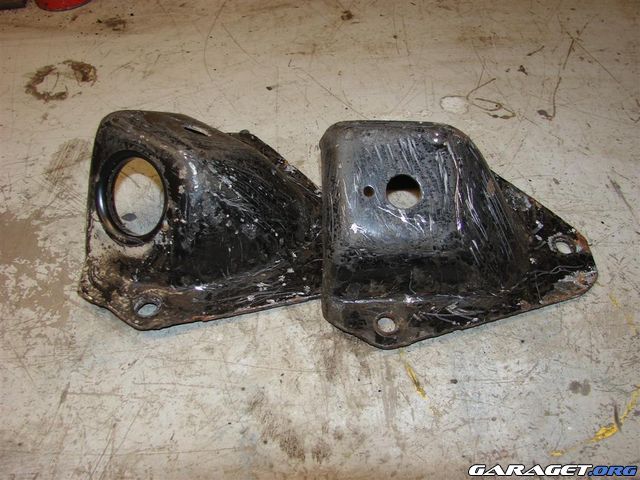

Bakre länkarmsfästen. Ska blästras men eftersom allt glasblästras så är de bäst att ta bort så mycke underredsmassa som möjligt för annars tar de sån tid.
https://www1.garaget.org/gallery/archive/65911/883636_iqjww6.jpg
https://www1.garaget.org/gallery/archive/65911/883637_ybgvl4.jpg

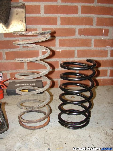

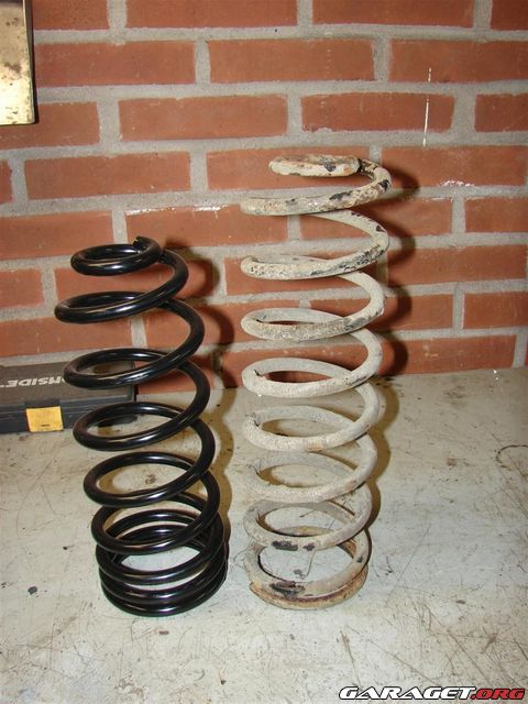

Sänk respektive original
https://www1.garaget.org/gallery/archive/65911/883638_cf2afd.jpg
https://www1.garaget.org/gallery/archive/65911/883639_m2e7mm.jpg

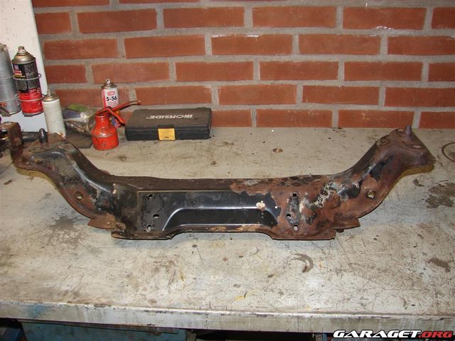

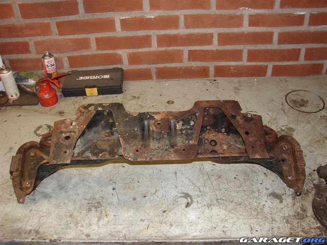

Framvagnsbalken. Ganska fräsch. Mest ytrost men de mesta av färgen satt kvar innan tvätt med högtryck
https://www1.garaget.org/gallery/archive/65911/883640_b4ayuv.jpg
https://www1.garaget.org/gallery/archive/65911/883641_v9wjvj.jpg

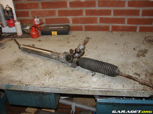

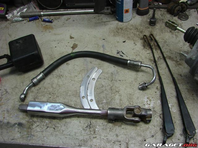

Styrväxeln. Körde med polerskivan där de är svart. Alun ska bara rengöras resten målas nog svart eller kanske vitt eller racigt gult?
https://www1.garaget.org/gallery/archive/65911/883644_nitihq.jpg

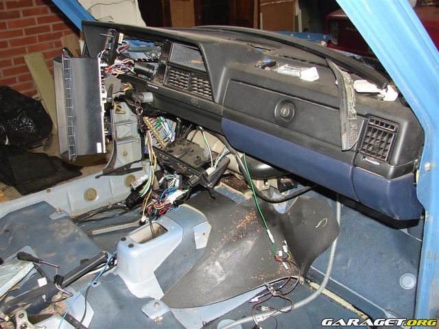

Börjat riva mer inni bilen
https://www1.garaget.org/gallery/archive/65911/883648_kdzpbe.jpg

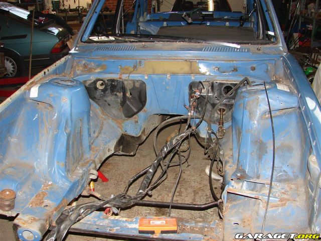

Ganska rensad kaross. Bara bränslerör, bromsrör, huvwire och antenn kvar på karossen lol
http://i41.tinypic.com/11mepky.jpg

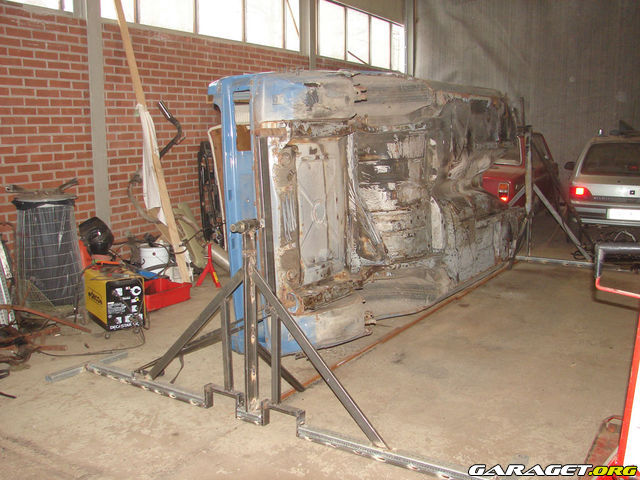

Sen har jag grejat mycke med vaggan
http://i39.tinypic.com/if391u.jpg
http://i39.tinypic.com/m76yis.jpg
http://i44.tinypic.com/o07bsj.jpg
http://i39.tinypic.com/4zvjiq.jpg
http://i40.tinypic.com/5zmz55.jpg
http://i39.tinypic.com/111pcvm.jpg
http://i43.tinypic.com/1zc029k.jpg

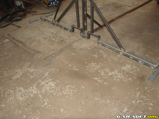

Blir ganska bra svetsar med deca-svetsen
http://i41.tinypic.com/2zhdqtt.jpg
http://i41.tinypic.com/2iu6b11.jpg
Bak
http://i43.tinypic.com/t9iqkm.jpg
http://i41.tinypic.com/ouv41j.jpg

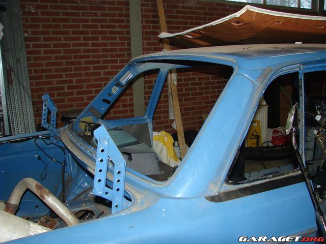

Nästan färdig. Är lite smågrejer kvar för att fixera karossen men den funkar iaf
http://i42.tinypic.com/1z64o4l.jpg
http://i42.tinypic.com/14buhqc.jpg
http://i42.tinypic.com/24113ed.jpg

Sök på elektrolys här på forumet och sedan heter tråden något med bromsok. Med de instruktionerna körde jag

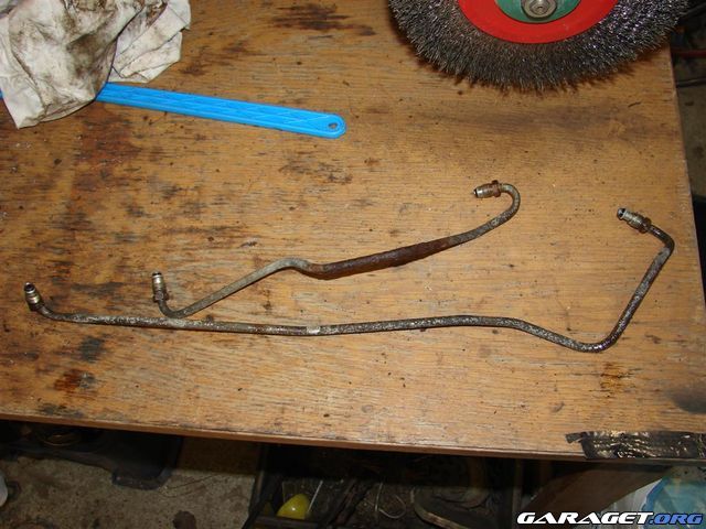

Gårdagens arbete då

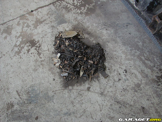

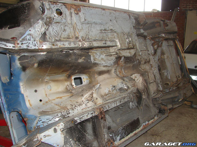

Började skrapa lite underedsmassa. Jobbigt som fan...
http://i41.tinypic.com/118mxvl.jpg
Rostigt. Blir en ny tröskel på vänster sida.
http://i44.tinypic.com/fb0gm.jpg
Här lappar jag nog ihop de utan att köpa ekonomiplåt.
http://i43.tinypic.com/11uviw8.jpg

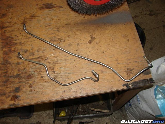

Sen har jag skrapat mer. Notera att bränsle och bromsrör är borta. Även kolkanister försvann
http://i44.tinypic.com/1zqezra.jpg
http://i40.tinypic.com/23ud4wh.jpg
http://i41.tinypic.com/s4qvf5.jpg

Allt för tillfället. Men idag kör jag på igen. Ska försöka få den HELT ren från underredsmassa är de tänkt.

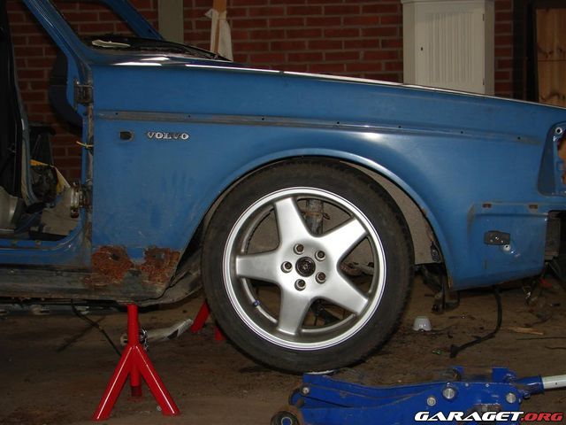

är det volvo polaris fälgar? dom är så sjukt snygga, vill ha såna på 940in smile

gjutarolle skrev:
hehe ja skulle aldrig lita på min sån ställning (:
Jag litar på min nu iaf smile

https://www1.garaget.org/gallery/archive/65911/885849_4xifiu.jpg
Nu börjar de likna något iaf
https://www1.garaget.org/gallery/archive/65911/885850_8pbl0g.jpg
Sen Kanske vi skulle in med en längre bil än en kadett snart så flyttade vaggan 1 meter längre in i garaget. Funkade mycke bättre än vad jag hade trott.
https://www1.garaget.org/gallery/archive/65911/885851_xpn7yz.jpg
Hade såklart bilen rak i vaggan när jag flyttade den
https://www1.garaget.org/gallery/archive/65911/885852_5566jd.jpg
Sen vände jag bilen åt andra hållet så man kommer åt där de va lite jobbigt att komma åt från andra hållet. Har skrapat jävligt mycke efter att kortet är taget.
https://www1.garaget.org/gallery/archive/65911/885855_j106h4.jpg
Men ska ner till garaget snart så blir väl säkert några nya kort. Dock är de inte så mycke å ta kort på just nu tongue
