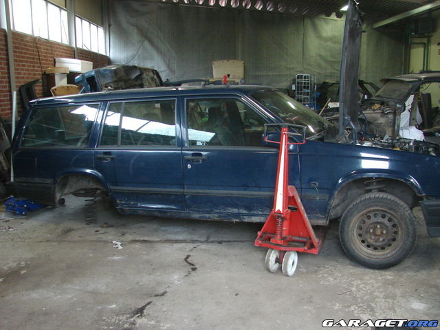

Har skruvat bort allt av värde bak på 940in förutom draget då de är lätt att lyfta i. Sen var de dags att vända skiten så motorn kom utåt. De va inte de lättaste då man va själv och bakvagn existerar inte...
Men med hjälp av en pallvagn och en domkraft så gick de, dock var de INTE lätt

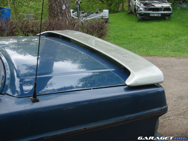

Dagen före de hade jag vunnit en auktion på tradera så de fick bli en sväng till filipstad också. Väl framme så byttes några papperslappar mot denna fina grej. Kommer ha den tills man har råd med en grupp A
https://www1.garaget.org/gallery/archive/65911/937617_5xs3tn.jpg
https://www1.garaget.org/gallery/archive/65911/937618_9omumx.jpg
https://www1.garaget.org/gallery/archive/65911/937619_13ujer.jpg
https://www1.garaget.org/gallery/archive/65911/937620_xzubd0.jpg
https://www1.garaget.org/gallery/archive/65911/937621_cu0905.jpg
Allt för tillfället men mer kommer säkert inom kort.

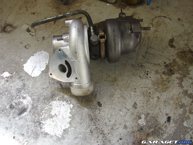

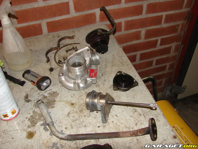

Turbon ihop igen. Något finare denna gång. Dock är de ju en lite spricka i avgashuset men de har ju inte läckt något ÄN iaf

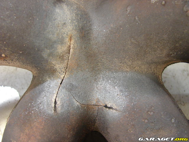

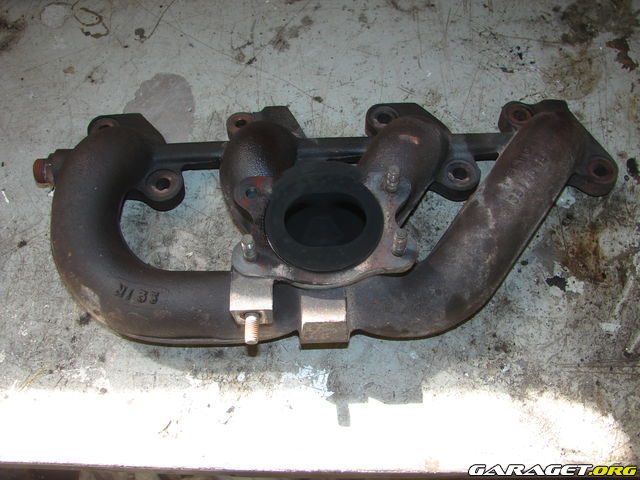

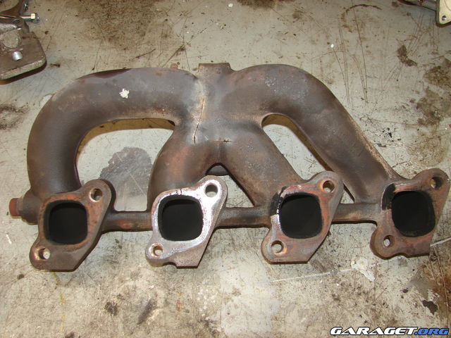

Sen rev jag bort grenröret och som jag misstänkte så var de sprickor i de. Och rejäla va dem också. Får bygga en svetsjigg och svetsa de och riktplana ytorna då de verkar skeva nu. (läkage)

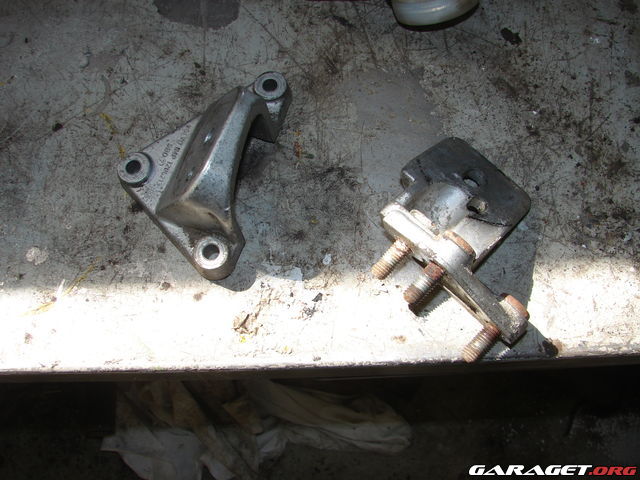

Sen tvättade jag två motorfästen

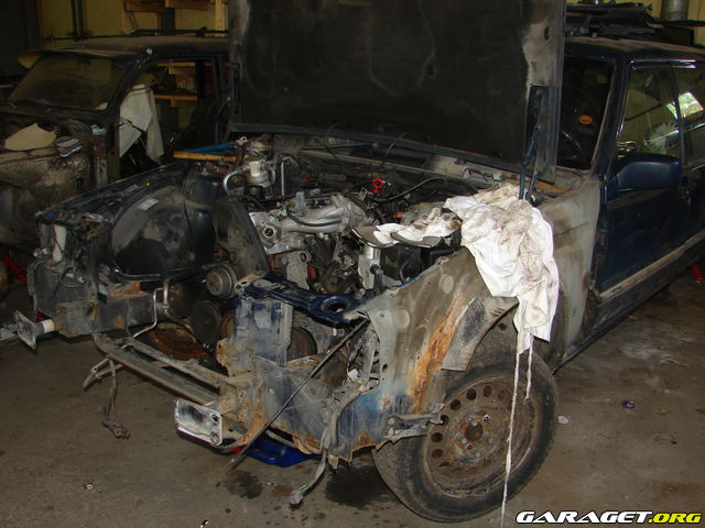

Så här står 940in för tillfället. Imorgon åker nog motor och låda ur
https://www1.garaget.org/gallery/archive/65911/939445_nhaksc.jpg

Vad äre för agg? 13C eller? Synd på grenröret, Men det e bara att svetsa.. smile

Det är standard mitsu Td04 13c
Jo de är lite tråkig men eftersom de var avgasläck på den när jag köpte den så misstänkte jag de trots att de läckte mellan turbo och grenrör. Vi får se hur de blir att svetsa. Farsan har tillgång till ugn jigg och elektroder som ska funka riktigt bra i gjutet

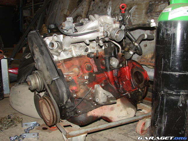

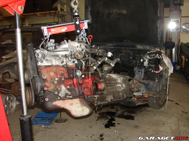

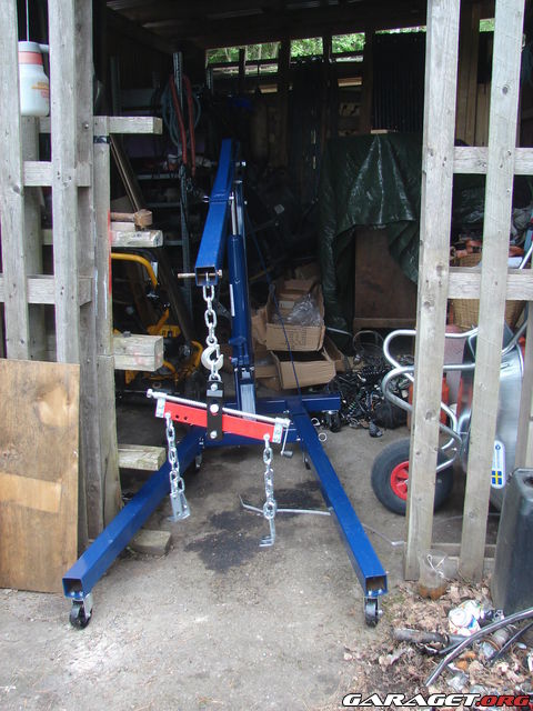

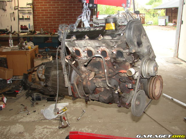

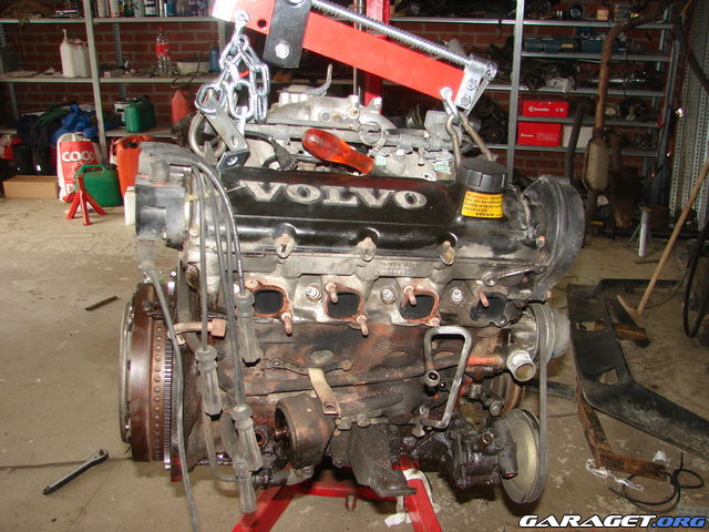

Blev lite gjort idag också. Var i garaget från 11 till klockan 19. Fick ur motorn och rev isär en grollemotor. Gick riktigt bra idag tycker jag. Enda motgången var att slavcylindern på m90in inte går att rubba trots att jag lossat låsringen, smörjt och värmt neutral
Lite bilder då.
Precis fått ur motorn. Fin grej från biltema också big_smile
https://www1.garaget.org/gallery/archive/65911/940170_yidd67.jpg
Tror INTE att en motortvätt skulle skada...

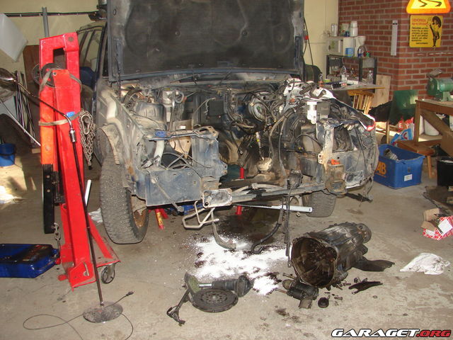

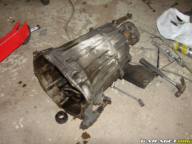

Lådan borta. Insexskruvarna till tryckplattan var nästan runda och en gick inte få loss så fick bränna på med svetsen för att få bort den. Liten motgång men snabbt fixat
https://www1.garaget.org/gallery/archive/65911/940172_tp5s0c.jpg
