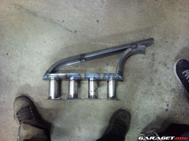

https://www1.garaget.org/gallery/archive/37677/994457_vf73jx.jpg
Har börjat med rören till förgasaren smile
https://www1.garaget.org/gallery/archive/37677/994462_jn23ph.jpg
Bara lite svetsning kvar nu tongue tror att det kommer att bli bra:)
https://www1.garaget.org/gallery/archive/37677/994466_bqlho2.jpg
Nu är då det mesta svetsat iaf, dock ser det snet ut på bild men detär de inte i verkligheten som tur är. Ska bara kapa och slipa och svetsa lite till sen blire att lacka det big_smile Tycker att det ser ändå ganska hytsat ut med tanke på att de är första gången ja ens försöker bygga ett insug, samt turbo konvertera en bil tongue

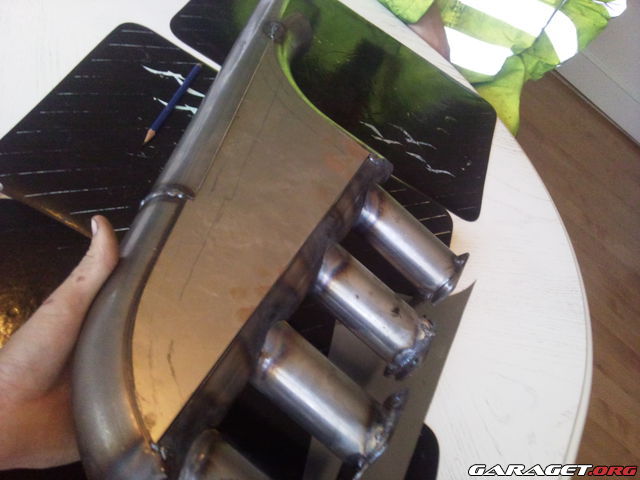

har även gjort lite till på insuget nu big_smile
https://www1.garaget.org/gallery/archive/37677/994620_kj0jmk.jpg
har kapat ut plåt skivorna till insuget , ska svetsas i morgon efter biltema besöket big_smile

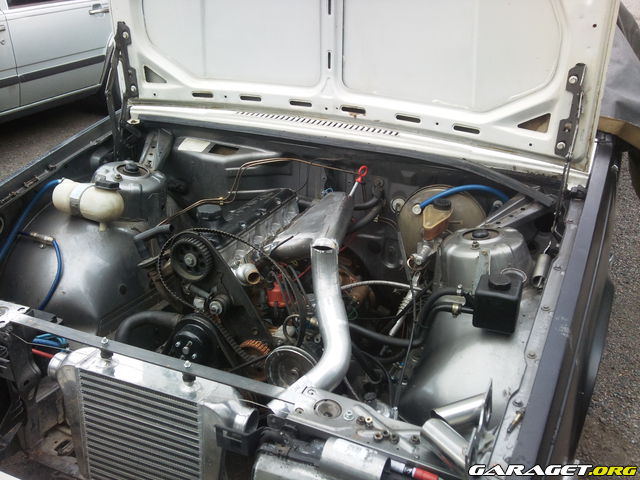

https://www1.garaget.org/gallery/archive/37677/995893_zuc84z.jpg
Lite svetsning kvar nu sen blir det åka av hahah, nä skoja bara är gode mycke kver sad plus så måste jag byta motorkudde på vänster sida för att få ner insuget 1-2cm för det tar nästan i huven som det är nu:/
Blir även så att jag bara kommer att använda en förgasare, för jag får inte plats med två då jag bygger insuget som jag har gjort. Förgasaren kommer att hamna bredvid intercoolern, den "intercoolern" ska nu flyttas allt som går åt vänster på bilden.
Kommer nog bli kanska grymt, tror inte att man kommer att se förgasaren när man öppnar huven tongue heheh
Kommentera nu gärna, synpunkter är inga nackdelar så kom med såna oxå big_smile
