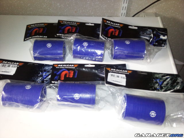

Nu på morgon har jag flyttat intercoolern 9,5 cm åt ena hållet så att förgasaren ska rymmas har även gjort en adapterplatta mot turbon där jag ska montera sportluftfiltret=) Var även nyss och hämtade ut ett paket från realcar fick mina sillicnslangar till tryckrören nu smile

Silliconslangarna jag hämta ut idag
https://www1.garaget.org/gallery/archive/37677/996166_x9eve0.jpg

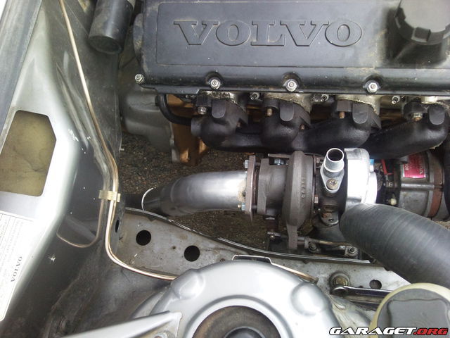

https://www1.garaget.org/gallery/archive/37677/998966_grywv1.jpg
Behöver hjälp vad är vad på ingångarna på turbon, är som sagt inte riktigt säker... Det är första gången jag bygger en turbo på en bil så snälla hjälp smile ettan ska vara neråt original om ja inte har fel, men nu pekar den uppåt när jag monterat den gör de något ?

#258
Kolla vad aggregatet heter så kan jag nog hjälpa dig, har aldrig sett en turbo med fyra uttag förut. Men kan vara 2;an och 4;an för olje smörjning och 1;an och 3 ;an för vattenkylning. Chansa inte för jag är osäker på detta dock.

#260
Ja det var du för du sa tvärtom mot vad det är. och 1 ska peka neråt för det är oljereturen
