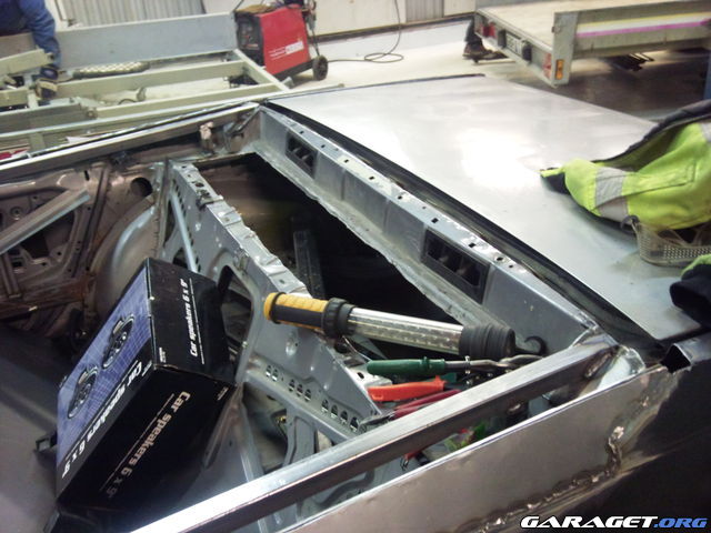

https://www1.garaget.org/gallery/archive/37677/885074_ro1329.jpg
Var tvungen att kapa ett litet hål i hatthyllan för att högtalarna skulle kunna få plats dom var lite gör djupa för att rymmas utan modifikationer

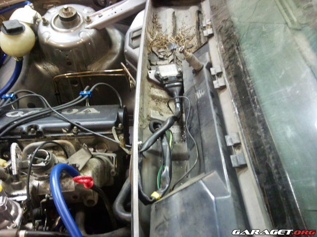

https://www1.garaget.org/gallery/archive/37677/885079_aii3e1.jpg

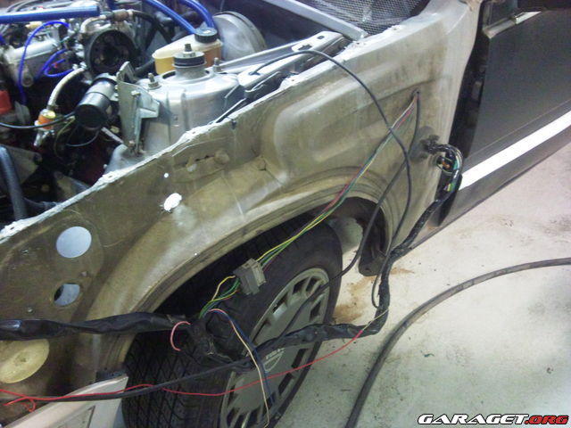

Har börjat att dra om motor elhärvan nu, den hade gått av vid kontaktstycket så fick dra nya kablar hela vägen och i stället för att göra det original så drog ja så den kommer ut bakom motorn.
https://www1.garaget.org/gallery/archive/37677/885080_688e0p.jpg

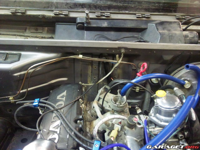

Ska montera tändmodulen där för då kyler det av viddraget när man kör, för har planerat att montera ett snowscop på bilen sen.
https://www1.garaget.org/gallery/archive/37677/885081_zqz4wk.jpg
Där kommer härvan att komma ut, kommer även att skruva fast tändspolen i det nedre vänstra hålet på torpeden
https://www1.garaget.org/gallery/archive/37677/885082_c5sg7s.jpg
Ska även byta servopump mot den äldre som sitter på b23an för den har inbyggt vätskebehållare, då slipper ja behållaren som original sitter bredvid tändspolen

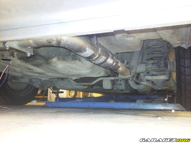

https://www1.garaget.org/gallery/archive/37677/887846_2s5myz.jpg
Har gjort klart avgassystemet nu=) 3" från bakaxeln.... Den är inte hög som ni ser, den har hängt upp sig längre fram och där är lyften bara 10 cm.... Så bilen är ca 7-9cm hög under big_smile big_smile big_smile

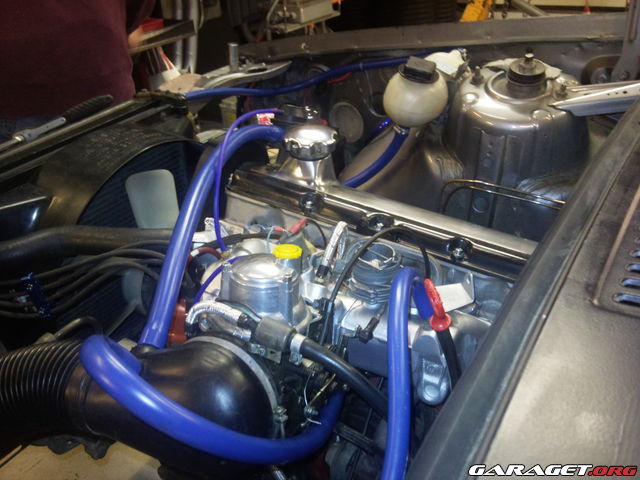

https://www1.garaget.org/gallery/archive/37677/898086_vheeed.jpg
Har haft lite att göra på bilen svetsen har varit upptagen.. Så har lackat upp insuget bytt ventilkåpa och rengjort lite..
