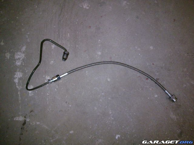

Så här ser den nya stålomspunna slangen till slavcylindern ut, så bilen är nu fullt körbar.

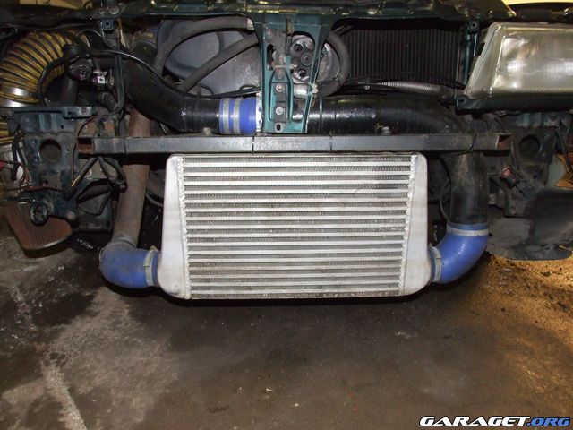

Men den har dragit så mycket soppa, så jag bytte termostaten i den för den inte gick upp i temp heller, när den gick upp i temp så gick den fett och dog. Idag tog jag och Tobbe (garaget.org/circa) itu med det och kom fram till att min lambda var slut. När vi ändå höll på så åkte fronten av så han fick syna mina fästen till IC:n

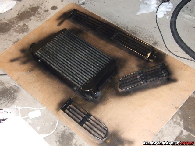

När dom sakerna ändå var av passade jag på att fräsha upp lite genom att lacka nedre grillen och ic:n i mattsvart färg, ser inte så bra ut på bilderna men blev fint! Ska fräshas upp mer där framme innan jag sätter ihop bilen.

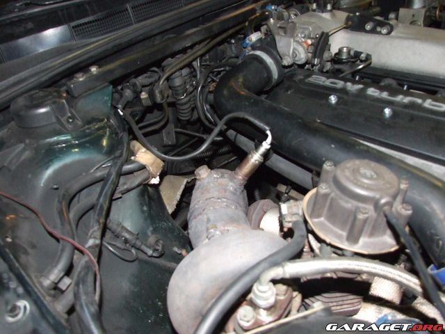

Och boven i dramat, lambdan. Trodde jag kunde använda den från A4an, men det gick inte så har beställt en ny från quattro.se nu.
