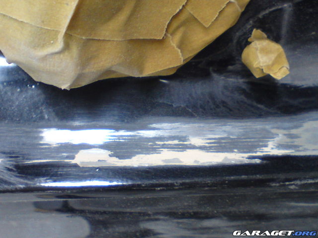

tack smile försöker göra de så man inte missar nånting... såg dock en till buckla idag när ja maskerade... sad

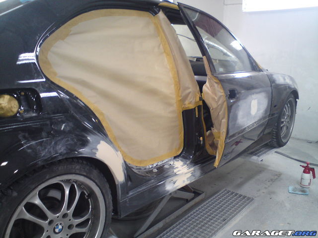

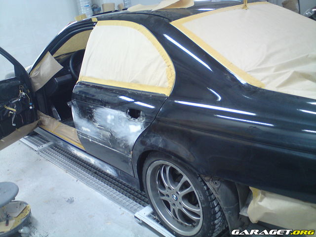

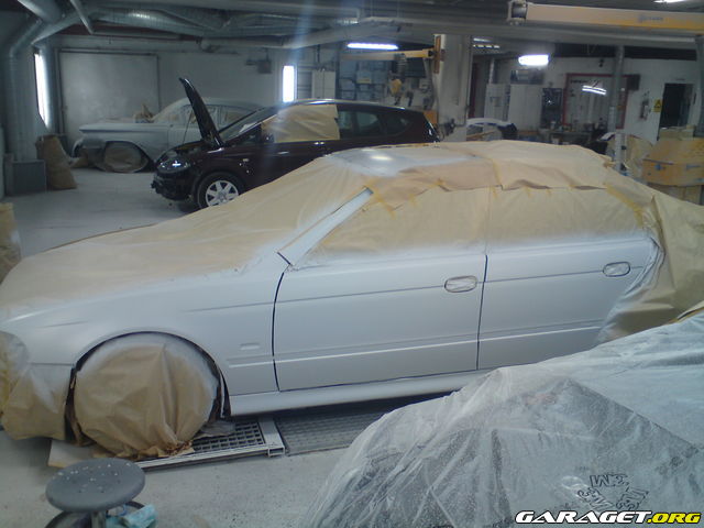

Kom nyss från jobber idag.... vill bli klar nu så man slipper va på jobbet hela helgerna. smile

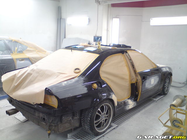

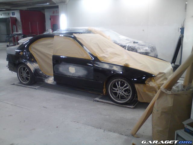

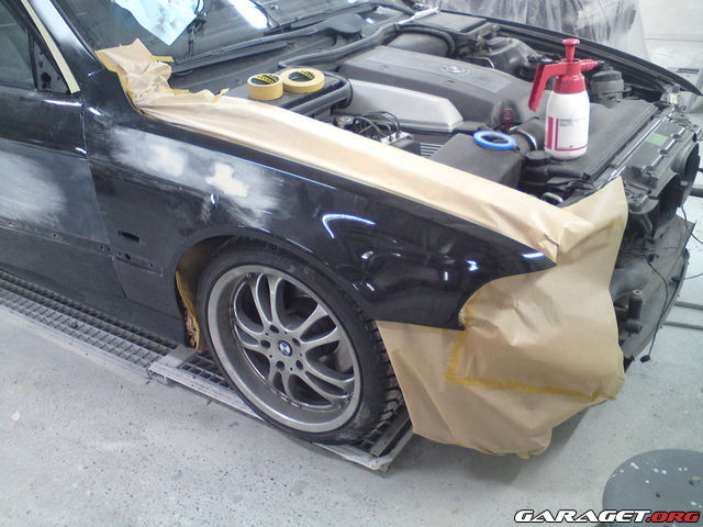

Lite bilder från idag. Blev inte så mkt mer gjort än att maskera.
https://www1.garaget.org/gallery/archive/29805/839284_15dpmm.jpg

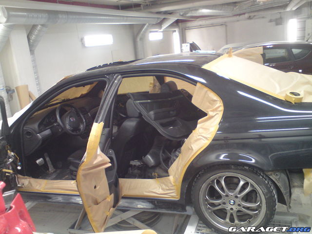

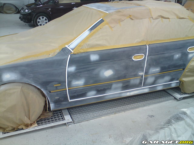

först ut idag va att ta bort dörren och maskera dörrhålet.
https://www1.garaget.org/gallery/archive/29805/839287_m0cf8n.jpg
https://www1.garaget.org/gallery/archive/29805/839290_u8l30j.jpg
https://www1.garaget.org/gallery/archive/29805/839292_l2khgf.jpg

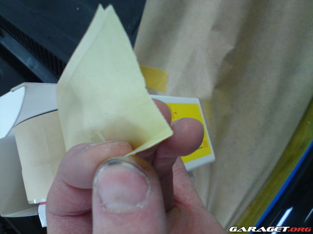

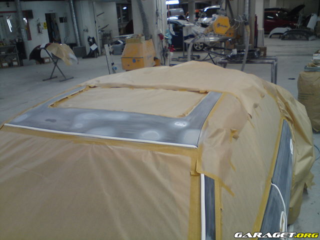

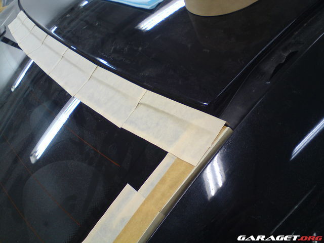

runt fönster sitter det "specialmaskerings"tejp
https://www1.garaget.org/gallery/archive/29805/839295_9wl7sa.jpg
kanten av plast viks inanför listen sen "drar" man ner listen innan tejpen fästes. så man får en glipa så färgen kan komma ner. = ingen skarv lr färg på lister.

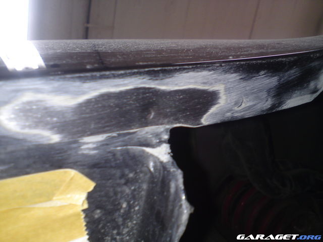

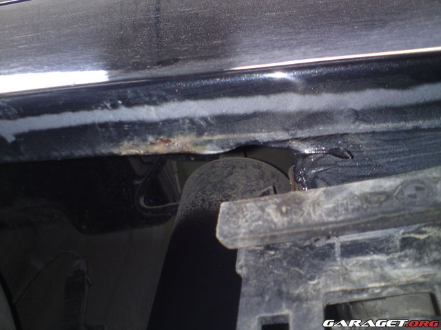

hittade lite objudna gäster i underkant av bakskärmen.. ska bort imorgon...
https://www1.garaget.org/gallery/archive/29805/839308_yk8c1w.jpg
ser inte fram emot att slipa ner allt det här... men men..

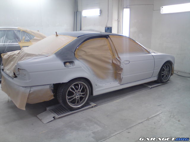

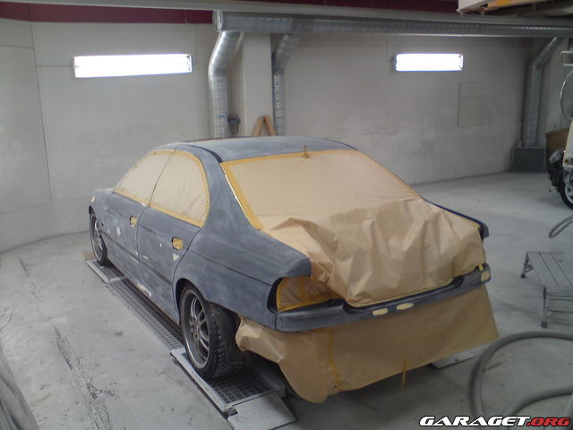

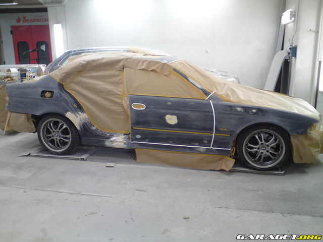

Dags för ännu en uppdatering då. här går de undan tongue

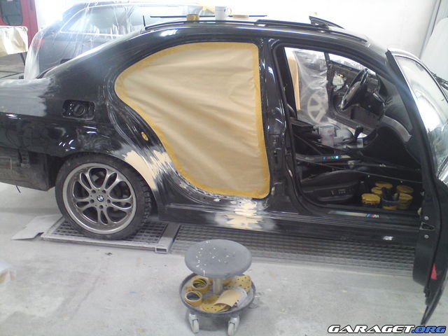

Idag har de hänt ganska mycket. Slipat bort den lilla rost jag hitta igår.
Slipat ner hela bilen och lagt slipgrund på den smile
https://www1.garaget.org/gallery/archive/29805/840149_irtgch.jpg

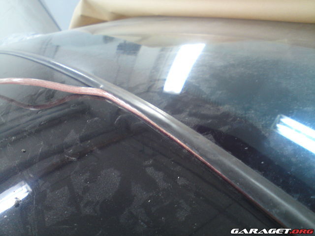

första jag fick göra va att ta högtalarkabel och lägga under framrutelisten så den kommer upp en bit från taket smile
https://www1.garaget.org/gallery/archive/29805/840151_2927sp.jpg

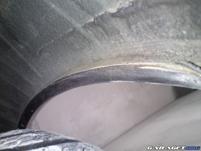

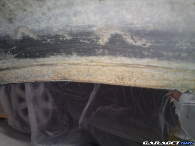

detta är då insidan av skärmkanten bak. lite rost som ni ser... kommer efter att 20":arna skrapat i sad
https://www1.garaget.org/gallery/archive/29805/840155_esjqbp.jpg
de mesta borta smile

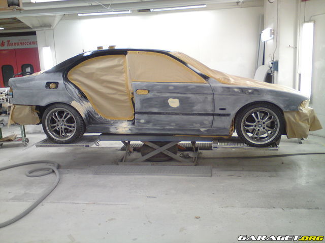

nu börjar de hända grejer
https://www1.garaget.org/gallery/archive/29805/840163_ui9x69.jpg
hela bilen nerslipad och även spacklar i där jag missat
https://www1.garaget.org/gallery/archive/29805/840166_oztylm.jpg
börjat maskera inför slipgrunden
https://www1.garaget.org/gallery/archive/29805/840169_y3fg6u.jpg
maskat och rostskydd färdigt
https://www1.garaget.org/gallery/archive/29805/840173_tbrz23.jpg
https://www1.garaget.org/gallery/archive/29805/840175_xlwp6h.jpg

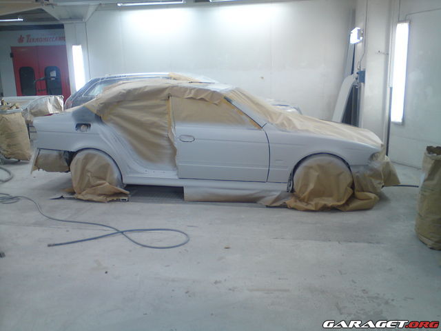

slipgrund klart smile
https://www1.garaget.org/gallery/archive/29805/840177_vq7b5x.jpg
https://www1.garaget.org/gallery/archive/29805/840179_rmiwyd.jpg

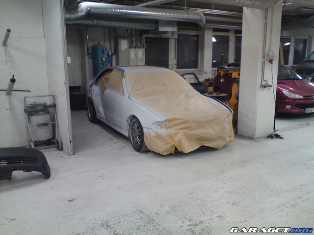

efter de är damtort tog ja bort maskeringen endast för att kunna flytta bilen
https://www1.garaget.org/gallery/archive/29805/840180_qqmivr.jpg
Står nu och vilar på sin plats o inväntar nästa dag smile
Så det var dagens arbete.
