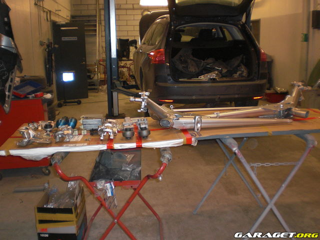

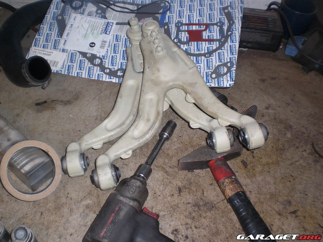

Idag stog bussningar på schemat, det gick sådär. Var ju första gången jag gjorde det men efter att Lången (www.garaget.org/mpre) kom förbi och tipsade lite gick det bättre.
https://www1.garaget.org/gallery/archive/2951/853951_98xw62.jpg

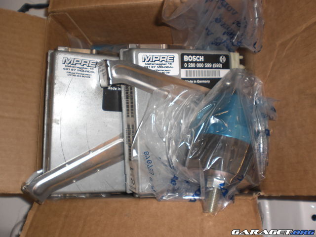

Roliga Grejjer från MPRE Styrboxar med betydligt högre varvstopp än orginal och blå eloxerade motorkuddar. Under boxarna ligger diverse bussningar till bilen.
https://www1.garaget.org/gallery/archive/2951/853956_9mv7ad.jpg

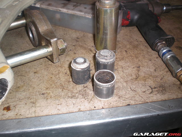

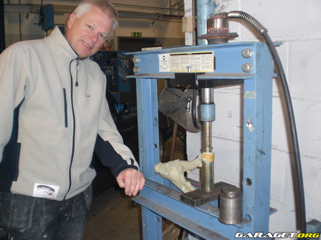

Farsan hjälpte mig med Presseriet. Försökte själv först men det blev så vingligt med alla rörbitar mm. När man var två gick det bätttre.
https://www1.garaget.org/gallery/archive/2951/853958_co4exn.jpg
en utav bussningarna särade på sig, ingen aning om det är vanligt eller inte.
https://www1.garaget.org/gallery/archive/2951/853959_emzpti.jpg
Färdiga för lackering, Vi övervägde att lackera allting när bussningarna var ur men kom fram till att vi antagligen kommer repa sönder lacken när vi monterar bussningarna. Så det blir till att maskera.

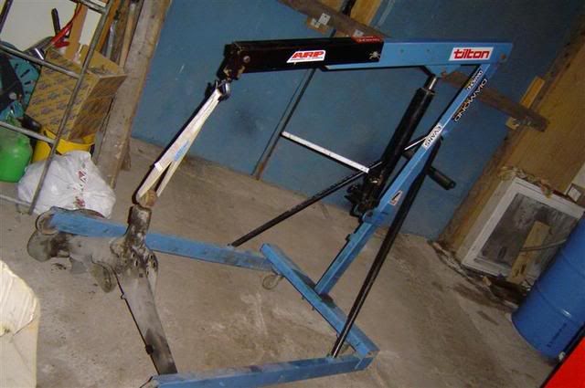

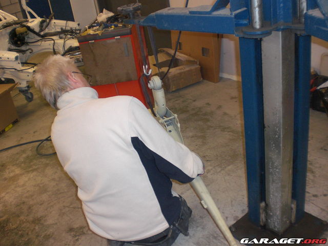

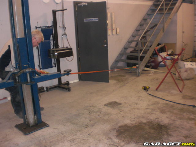

sen kom det som gjorde att dagen bara blev sådär. Vi fick aldrig ut dom stora bakvagnsbussningarna. Dom som sitter på änden så att säga. Försök ett gick inte alls.
https://www1.garaget.org/gallery/archive/2951/853961_4kryut.jpg
Försök två trodde jag personligen väldigt mycket på, dvs, ha ett spänn band i bussningen och vinscha ur den ur bakaxlen, men när hela trappan upp till lunch rummet började flytta på sig och bussningen hade inte rört sig en mm så bestämde vi oss för att vänta tills någon berättar hur man skall göra. Tips någon?
Vi skall lacka alla delar i veckan, sen är det dags för montering. Motorn kommer nog inte förns om 3-4 veckor så den behöver vi inte tänka på ännu.
Det var det som hände idag...

Ta ett bra borr o borra massa hål ner i den gamla bussningen sen eldar du ur den med lite diesel, sen om den delar på sej som en tidigare gjorde så tar du bara en bågfil och sågar ur metallen som satt runt bussningen.

gassvets och elda ur skiten, ha nått slags andningsskydd och va helst utomhus dock.

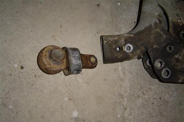

Så här gjorde jag
http://i115.photobucket.com/albums/n296/Turbo-Fredde/JCA%202009/DSC04587Medium.jpg
Spände upp ordentligt och sen slog med en gummiklubba modell stor, sen PLOPP så hoppade den ur.
Men man kan ju även ta borr maskinen och borra runt i plasten/gummit hela vägen.
Antar att du ha den nya men så här såg mina ut när jag segrat.
http://i115.photobucket.com/albums/n296/Turbo-Fredde/JCA%202009/DSC04589Medium.jpg
Säger bara en sak VOLVO

tjena markus jag tog och backa två bilar mot varandra och satte ett spänband i varje dragkrok och spände åt allt jag kunde sen drog jag till den med en hammare så flög den ut tog runt 2 min mvh andreas

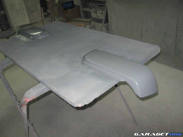

Idag gjorde vi lite små, men viktiga grejjor.
https://www1.garaget.org/gallery/archive/2951/855500_cvm8x9.jpg

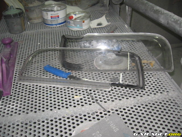

Lampglasen som skall gjutas av.
https://www1.garaget.org/gallery/archive/2951/855504_pz9nrc.jpg
Slipgrundade.

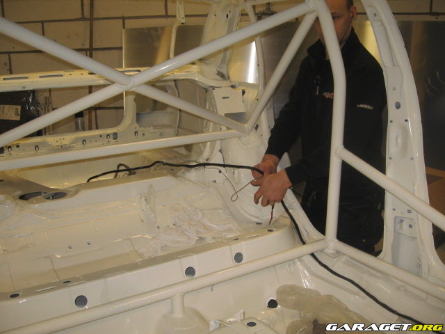

Jocke rensade kabelstammen rejält! Blev inte mycket kabel kvar! Jag är helt rudis på kablar och sånt så det var tacksam hjälp! Tack!
Det var allt för idag. Mer imorgon

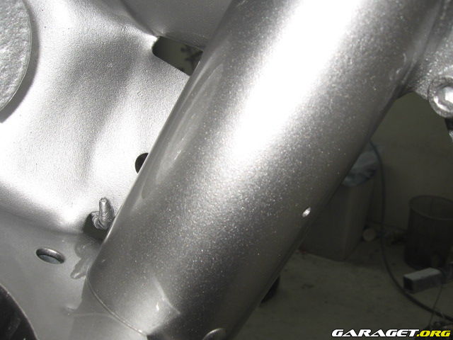

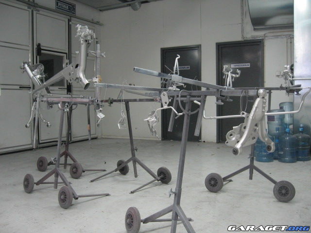

Igår fick vi lackat nästan alla detaljer.
https://www1.garaget.org/gallery/archive/2951/856903_f2pypp.jpg
Prydligt upphängt, blänker fint
https://www1.garaget.org/gallery/archive/2951/856904_ux2t1n.jpg
Färgprov...
Kommer antagligen mer innan helgen, annars blir det uppdate på söndag kväll.

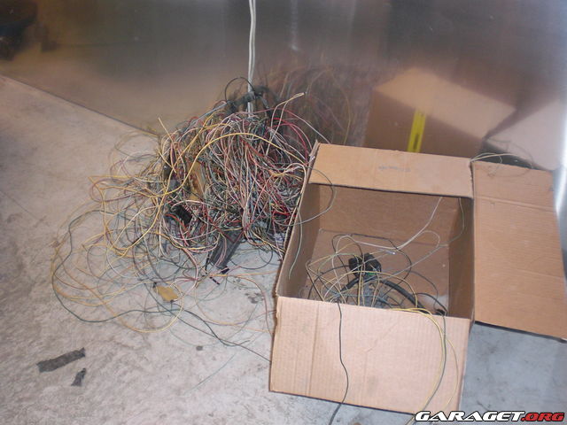

I veckan har Jocke fortsatt att rensa kablar och det är jäkligt få kvar nu, mycket trevligt.
https://www1.garaget.org/gallery/archive/2951/858216_qcxgj5.jpg
Lite överflödigt kablage, gött att få bort det.
