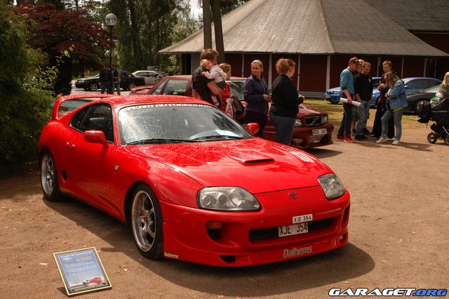

Supran -07 På väg hem från Mantorp

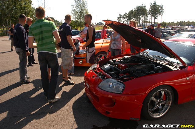

Mantorp park -07 motorn i BPU utförande

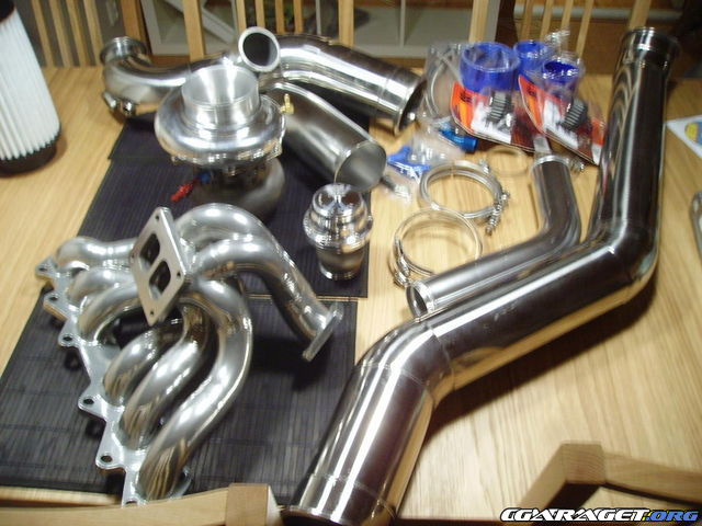

Här är lite av sakerna som beställdes
https://www1.garaget.org/gallery/archive/42232/834654_x55qry.jpg
Turbon. Precision T67
https://www1.garaget.org/gallery/archive/42232/834681_3jbtcq.jpg

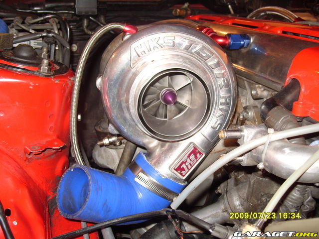

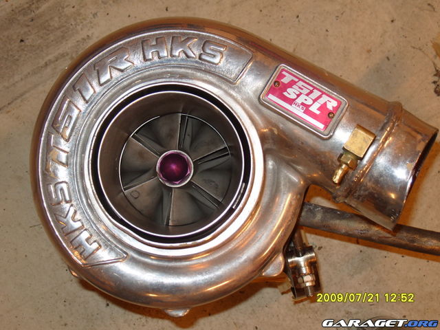

två veckor innan mappningen köpte jag ett nytt turbokit.
Det blev ett HKS T51r SPL.  76mm turbo god för 1000 hk
https://www1.garaget.org/gallery/archive/42232/834688_83k2u1.jpg
https://www1.garaget.org/gallery/archive/42232/834690_pxlvob.jpg
HKS 60 mm wastegate
https://www1.garaget.org/gallery/archive/42232/834692_lfgmqs.jpg
https://www1.garaget.org/gallery/archive/42232/834697_m4924k.jpg
Nya turbon monterad

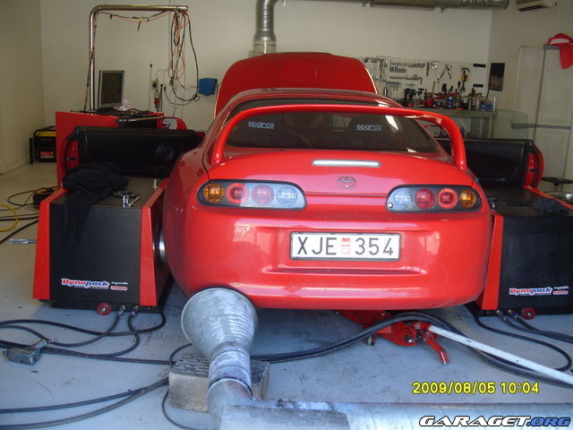

Mappning hos PPF
Lite mer trubbel blev det vid mappningen. Motorn tog in lite olja i förbränningsrummet
så ventiltätningarna ska bytas och nya kammar har jag köpt. Power division 274:or.
Även 1680cc spridare till E85 har jag köpt så det kommer hända en del över vintern.

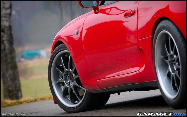

Hjulen som jag hade innan var för smala och ET måttet var fel. Så det fick bli ett par nya.
Eller jag köpte dom begagnade.
Specialbeställda med bredare bakfälg           9" fram och 11" bak
https://www1.garaget.org/gallery/archive/42232/834994_iudo0g.jpg
Blitz thecnospeed
