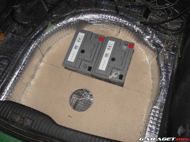

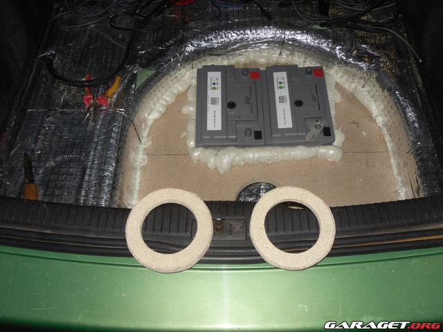

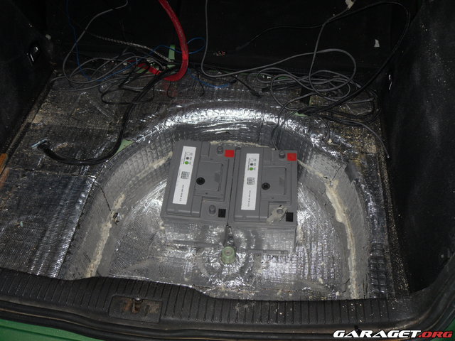

nu åker det i 1 batteri till med sån här fin en bas i bilen  .. ja dör om de skulle gå helvete alldeles för dyr rökmaskin  tongue
https://www1.garaget.org/gallery/images/99/98959/98959-e6897aeccbf03ce7bf24e31ed81c372a.jpg

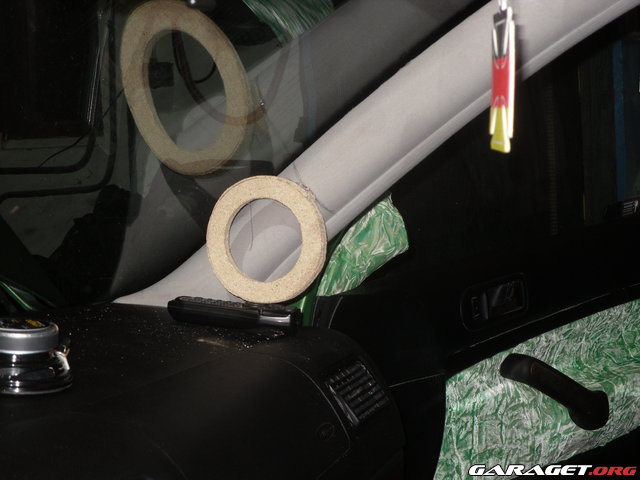

a-stolpar ala the american way big_smile  tongue
https://www1.garaget.org/gallery/images/99/98959/98959-15fb25bc2ce39798bd934c2bd1a9af50.jpg

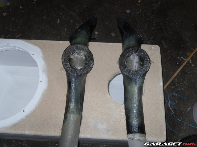

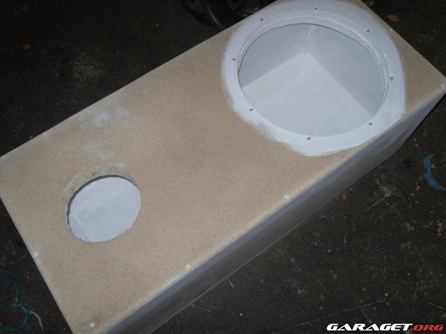

nån bild igen då:)  nymålade ringar för fukten
https://www1.garaget.org/gallery/images/99/98959/98959-3edfdd17bb3def3c75acf6a1969c12c8.jpg

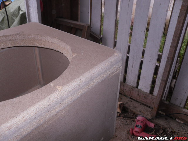

nu måste de lira högt me frästa kanter tongue lol
https://www1.garaget.org/gallery/images/99/98959/98959-2bdd7eeaa99ef2eb0dfe8e51692086c3.jpg

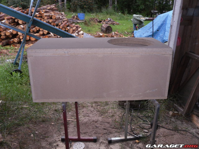

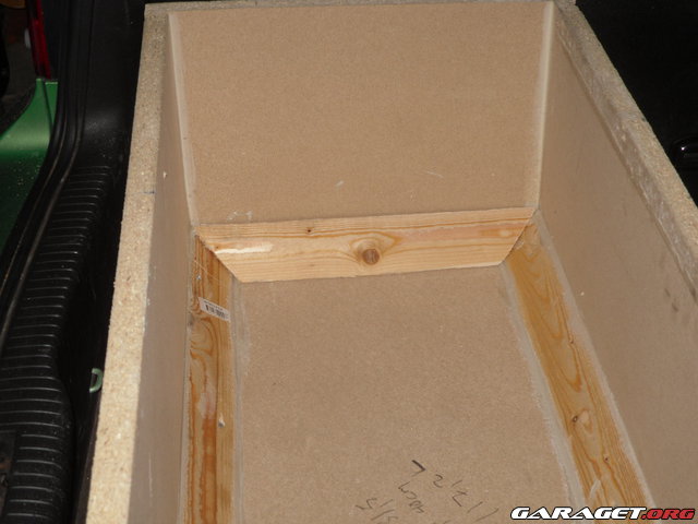

låda listad å målad .bara lite vinyl sen åker den in smile
https://www1.garaget.org/gallery/images/99/98959/98959-848c440353fb1c4657c1c59681877cfd.jpg

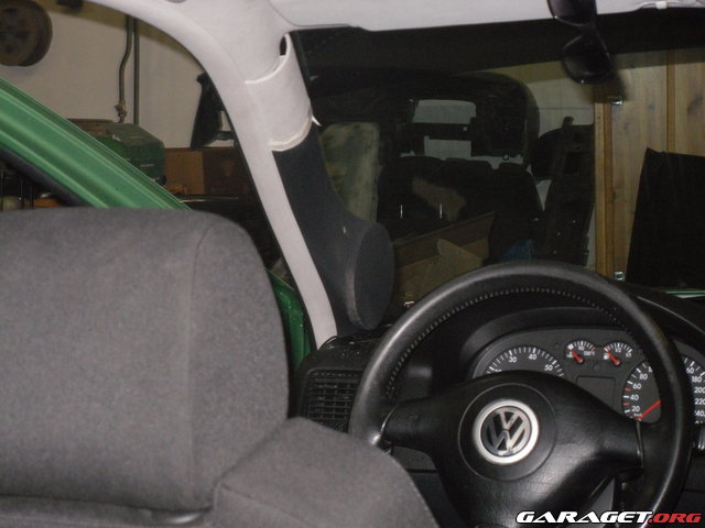

a-stolparna plastad å klar  .. bara resten kvar
https://www1.garaget.org/gallery/images/99/98959/98959-1b61c1bca1fd8e7d46a6b3f36a238400.jpg

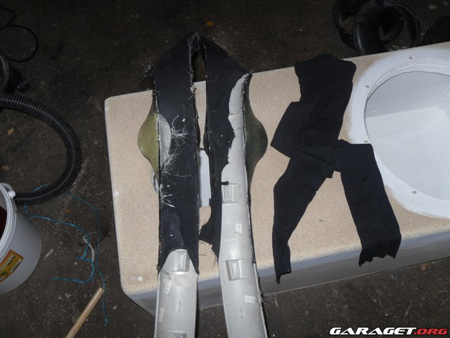

ett tips till er som vill bygga a-stolpar  smile   sno ett par  strumpbyxor av  frun .. mamma ... mormor .. flickvän lr pojkvän tongue   när ni ha fäst upp ringarna  så tar ni strumpbyxorna  å drar över dom över hela a-stolpen .. sen plasta ni  å när det har härdat  så tar ni bort byxan på baksidan  klart tongue
https://www1.garaget.org/gallery/images/99/98959/98959-5e379f2f56ae9f20c1f0c83a7d25f8c5.jpg

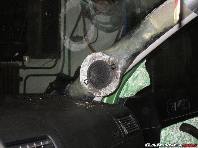

Vilka jättebafflar för dom små högtalarna! yikes Varför inte kapa bort fästöronen och montera dom från baksidan istället? Då kan du ju göra betydligt smidigare bafflar. smile
Saab 9-3SC {SQ-edition}
6 558 Inlägg
21 augusti 2011
#2000
aja e jue bara test nu  smile  men bilden ljuger lite  smile
