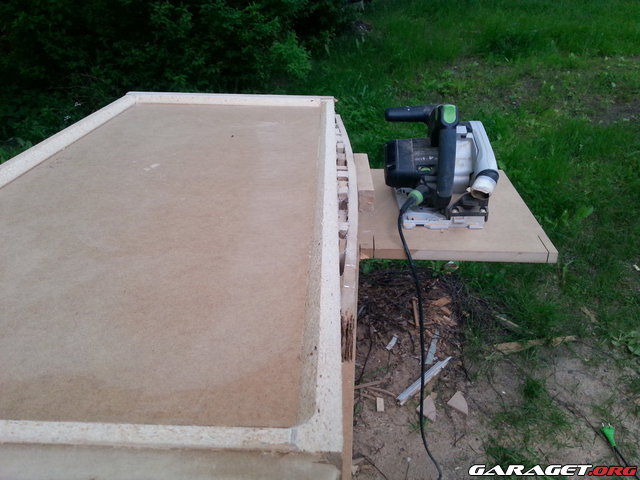

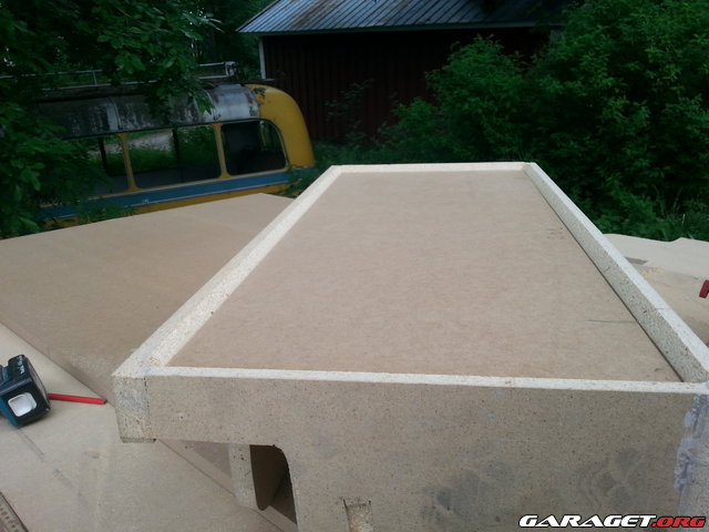

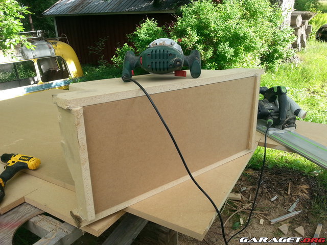

efter att ha kapat å ritat typ 1850 ggr så smack smack big_smile
https://www1.garaget.org/gallery/images/99/98959/98959-0c92fcc7d72f179e4cb987862eac3273.jpg
fonkar big_smile
https://www1.garaget.org/gallery/images/99/98959/98959-0d5375f6245b9a9a261ef20dc25a9476.jpg
https://www1.garaget.org/gallery/images/99/98959/98959-2938fde0c8f97b9b289c8e411b99bb86.jpg

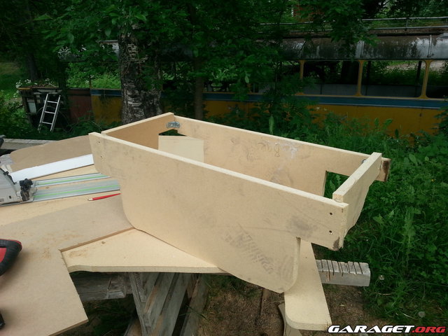

baffel på plats ..dags att få fräs tongue
https://www1.garaget.org/gallery/images/99/98959/98959-f8029147e182b3b4bd89cef096d864ca.jpg

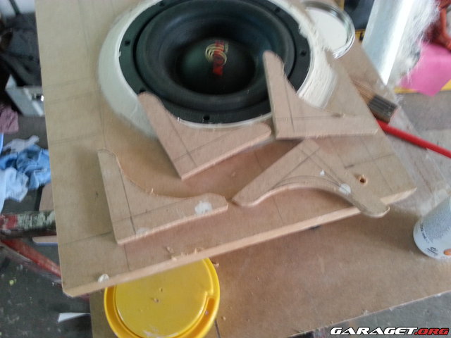

nu e alla sidor jämna  + att ja fräste 45gr kant smile
https://www1.garaget.org/gallery/images/99/98959/98959-5d819ebbb7a8f2dd012628e21212fb59.jpg
https://www1.garaget.org/gallery/images/99/98959/98959-12b9dc42ee16710040579d58c591e7e0.jpg

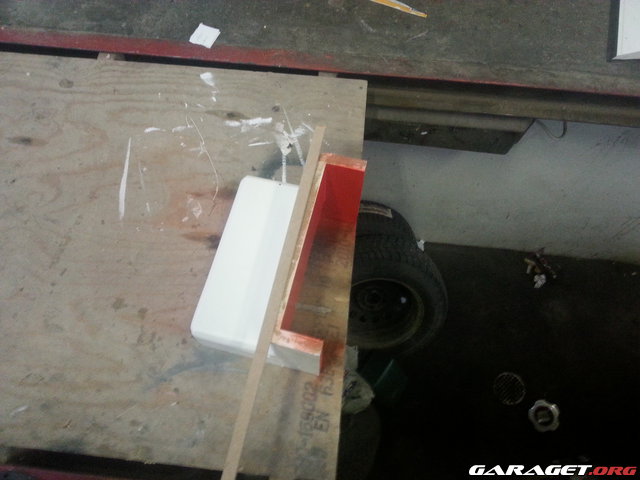

lite list för att plocka bort glipan mot plasten smile
https://www1.garaget.org/gallery/images/99/98959/98959-197c753fefb0efbe0dadfe527b4666bc.jpg
https://www1.garaget.org/gallery/images/99/98959/98959-da02c0209a3a5b44d9572333d33dd61b.jpg
big_smile big_smile

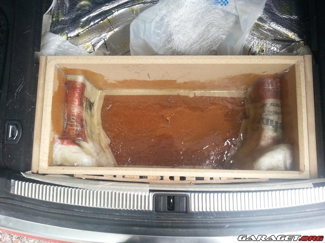

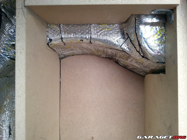

ta nån till å smile

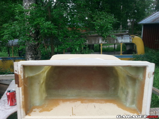

https://www1.garaget.org/gallery/images/99/98959/98959-ca94db3609d2536580cbe24ecb89e9ba.jpg

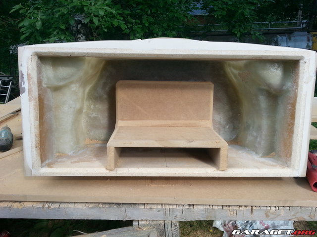

woooohooooooooooooo soppa tongue
https://www1.garaget.org/gallery/images/99/98959/98959-4667a5130b66a158f28acc36af61ef8d.jpg
fyfaaaaaaaan va bra det blir smile

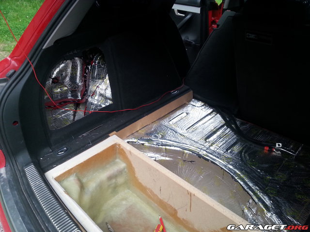

https://www1.garaget.org/gallery/images/99/98959/98959-513704f03948706b0d750e3852ac09b0.jpg

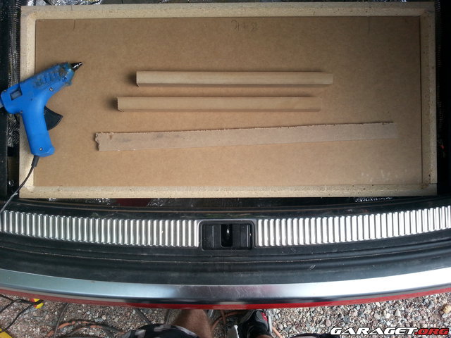

måste göra nya stödlister ..eftersom ja tagit ur  plasten i hela golvet
https://www1.garaget.org/gallery/images/99/98959/98959-dd3ba1130347c0374890c1c028f280e4.jpg
osså tejpa ..så man kan spackla kanten mot bakluckan smile

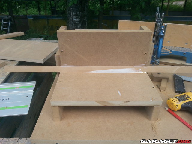

https://www1.garaget.org/gallery/images/99/98959/98959-7280635b704650b5585259f135487169.jpg

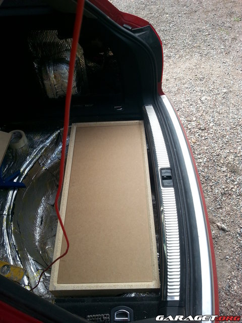

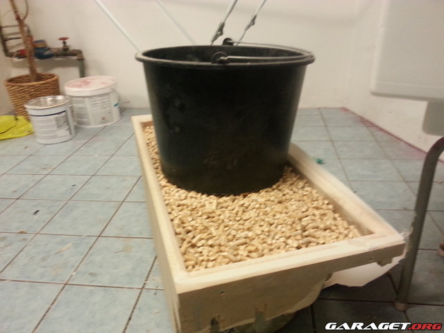

sen hem me lådan å ner i källarn smile   pellets is da gräjj smile  55liter  hamna lådan på  big_smile

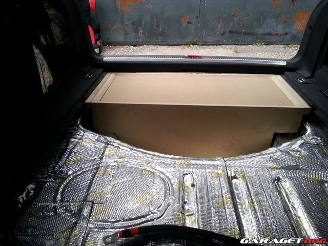

https://www1.garaget.org/gallery/images/99/98959/98959-e5176eb29493c2214e83e71162f85629.jpg
sen lite testing smile  kommer att bli ett stooort rack iaf   ..
https://www1.garaget.org/archive/99/98959/269859/269859-3153562.jpg
kommer att behövas  när det ska i 3 st steg å processor  å 1 batterie allt kommer att vara dolt smile

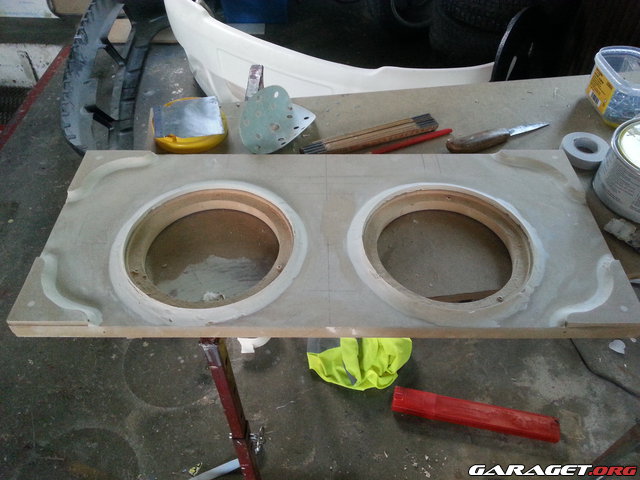

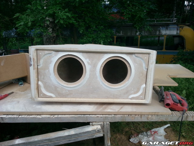

woohooo fyfaan va kallt de e i bilen nu big_smile  lite trekants list på porten
https://www1.garaget.org/gallery/images/99/98959/98959-2ad103a6e197cfaa327bd2289f3ac3f8.jpg
urfräst för basarna  å me lite nedsänkning
https://www1.garaget.org/gallery/images/99/98959/98959-5bb347b5a8e18291db3873366e6a269d.jpg
sen montera ja andra åttor  å satt 2 varv me dubbel häftande tejp på dom
https://www1.garaget.org/gallery/images/99/98959/98959-2ab626adb2d476041c85dd298034257d.jpg
osså spackla ja en avrundning mot basen ..därav tejpen  ..så man får ett fint jämnt mellanrum smile
https://www1.garaget.org/gallery/images/99/98959/98959-1cc1896f3aeae54457e16617f81ac350.jpg
kapa till 4 bitar på 10*10cm å figursåga dom big_smile
https://www1.garaget.org/gallery/images/99/98959/98959-d933ef879bdec46fc02869a0da88c5af.jpg
sen limma ja dom å skruva dom i hörnen ..sen spackla ja dom å big_smile
https://www1.garaget.org/gallery/images/99/98959/98959-73f94247c745fce34202dee57e34ad4f.jpg
port provning
https://www1.garaget.org/gallery/images/99/98959/98959-97d0ac174251a04ff3b6d28563a75f85.jpg
blir nog fan bra detta tongue
https://www1.garaget.org/gallery/images/99/98959/98959-a373159e98136ac427e53a4ef9c541b2.jpg
big_smile big_smile
https://www1.garaget.org/gallery/images/99/98959/98959-b72b637f8127c0c3f4454df27816c8c0.jpg
sen fick porten smaka vitfärg  å sen ett lager rött smile
https://www1.garaget.org/gallery/images/99/98959/98959-b097371822d2f4f1ac9567fe42186002.jpg
