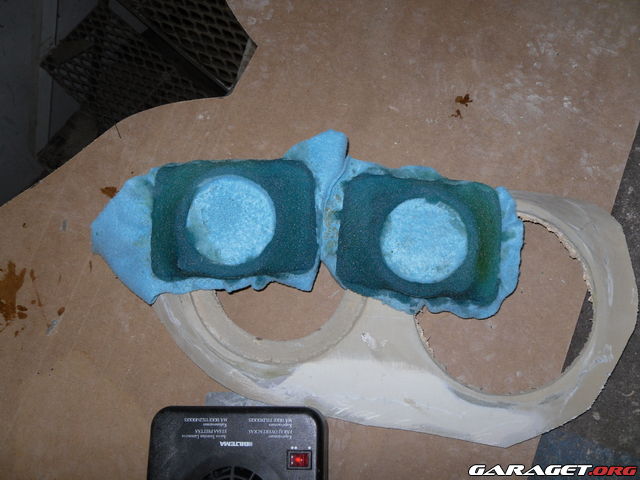

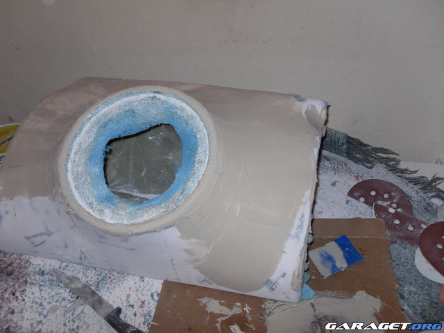

Dags för lite bilder dårå
https://www1.garaget.org/gallery/archive/98959/855162_5gp9if.jpg
nu rackarns börja det ta sig smile
https://www1.garaget.org/gallery/archive/98959/855163_ne12b1.jpg
nu blire lungt ett tag i tråden för jag har brutit fingret å de e lite bökigt att dona i garaget me gips tongue
men  nu finns det lite tid för lite mera planer å wink hej sväjs smile

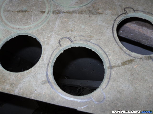

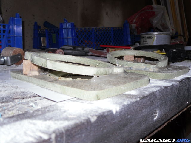

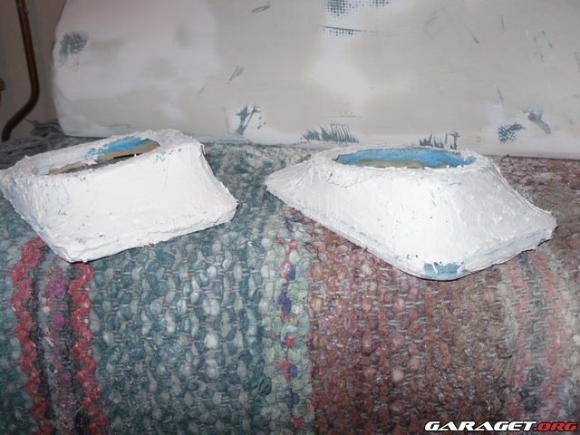

NU ni kommer det ett gäng bilder fast ja har brutit fingret  big_smile
har gjort en sak åt en polare till hans 945a smile
ritade av org galler
https://www1.garaget.org/gallery/archive/98959/859755_1xp7yg.jpg
ritade en ring så de finns nått att skruva i
https://www1.garaget.org/gallery/archive/98959/859759_p7c7dy.jpg
smältlim is da shiiitt
https://www1.garaget.org/gallery/archive/98959/859760_712hqp.jpg
spände fleece tyget sten  hååååårt big_smile
https://www1.garaget.org/gallery/archive/98959/859762_zh47wk.jpg
dränk i polyester tongue
https://www1.garaget.org/gallery/archive/98959/859764_k7ijuo.jpg
la på polyester-spackel
https://www1.garaget.org/gallery/archive/98959/859767_7vewh8.jpg
dags för lite fastbond 30 lim smile
https://www1.garaget.org/gallery/archive/98959/859768_igkb1t.jpg
likaså lim på vinylen
https://www1.garaget.org/gallery/archive/98959/859769_cn6lk4.jpg
helt okej för att va gjort me en gipsad hand å första gången med vinyl
https://www1.garaget.org/gallery/archive/98959/859770_4smgb5.jpg

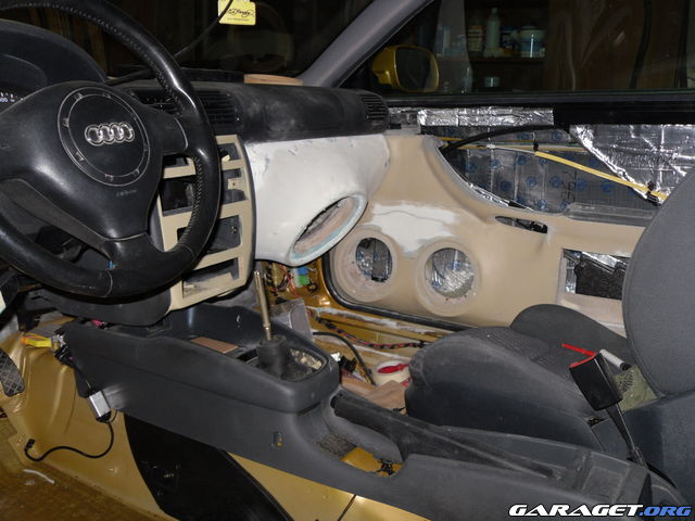

sådär ja ... nu blire lite glass å kaffe på alla hjärtans dag big_smile  tongue  mer bilder imorron häjj sväjjs

TACK smile vart faktiskt över förväntan typ ...å nu har ja börjat smått att klä om a3an invändigt å tongue
