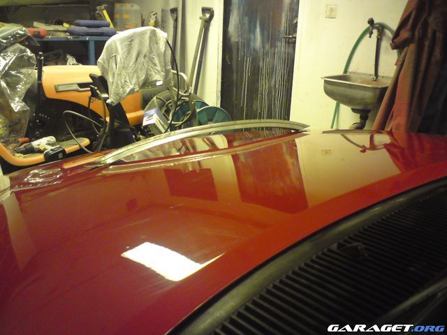

före

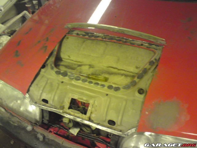

https://www1.garaget.org/gallery/archive/90890/859870_n0bzvf.jpg

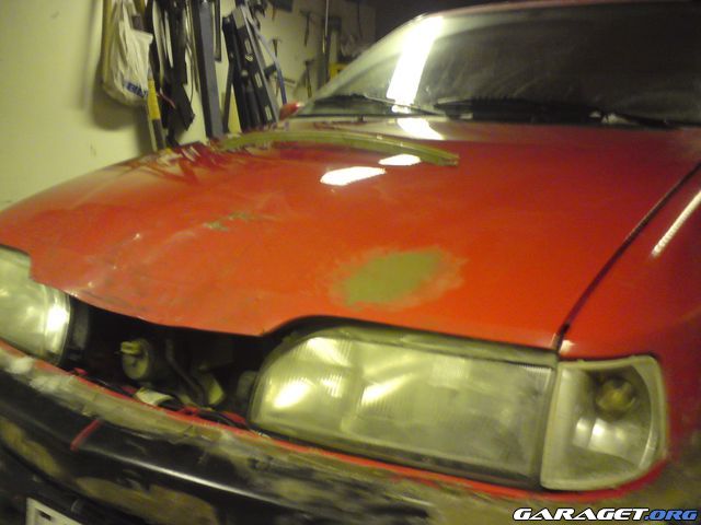

tänkte först ha scoopet såhär men ändrade mig då det inte blev snyggt...

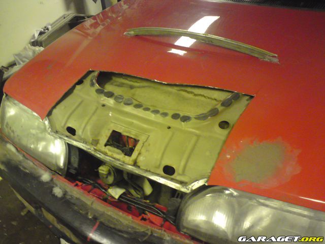

https://www1.garaget.org/gallery/archive/90890/859879_k5imi9.jpg
första uppkapningen.. ser ni även hur jag hade tänkt med scoopet innan jag ändrade mig
https://www1.garaget.org/gallery/archive/90890/859881_bu6y3d.jpg
kapat lite till big_smile

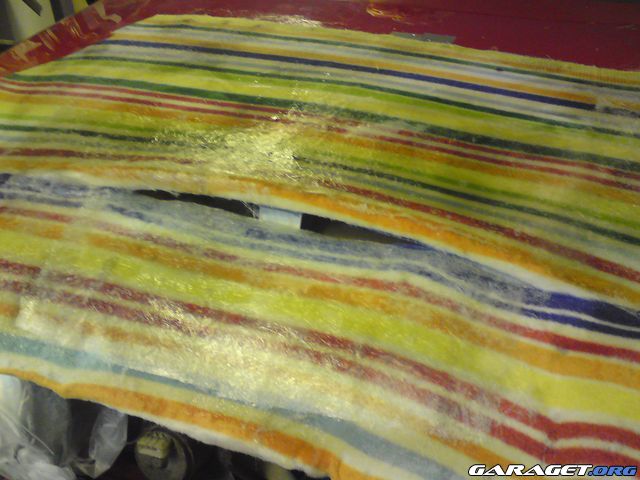

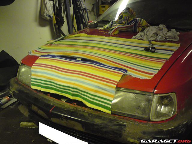

https://www1.garaget.org/gallery/archive/90890/859884_jnbdmr.jpg

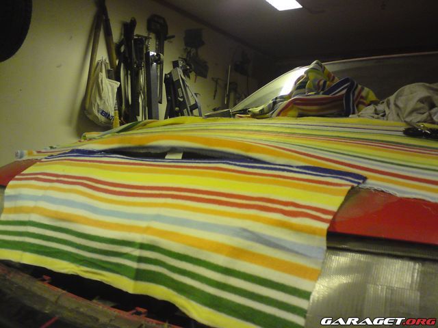

börjat lägga tyget på plats big_smile

https://www1.garaget.org/gallery/archive/90890/859889_zm7mna.jpg
första lagret av glasfiber big_smile

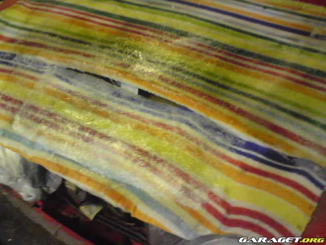

https://www1.garaget.org/gallery/archive/90890/859890_3jd2ky.jpg
första lagret glasfiber

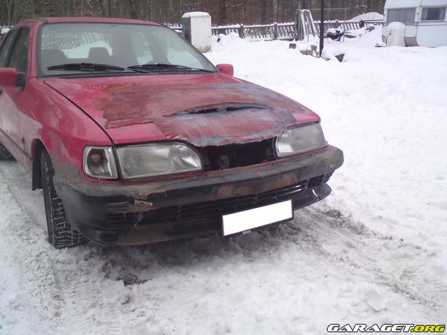

https://www1.garaget.org/gallery/archive/90890/859893_qnmkra.jpg
såja de va allt för idag.. har lagt lite färg på de med...
https://www1.garaget.org/gallery/archive/90890/859894_hi7qhh.jpg
så ser hon ut tills dem andra lagerna kommer på samt spacklingen big_smile
